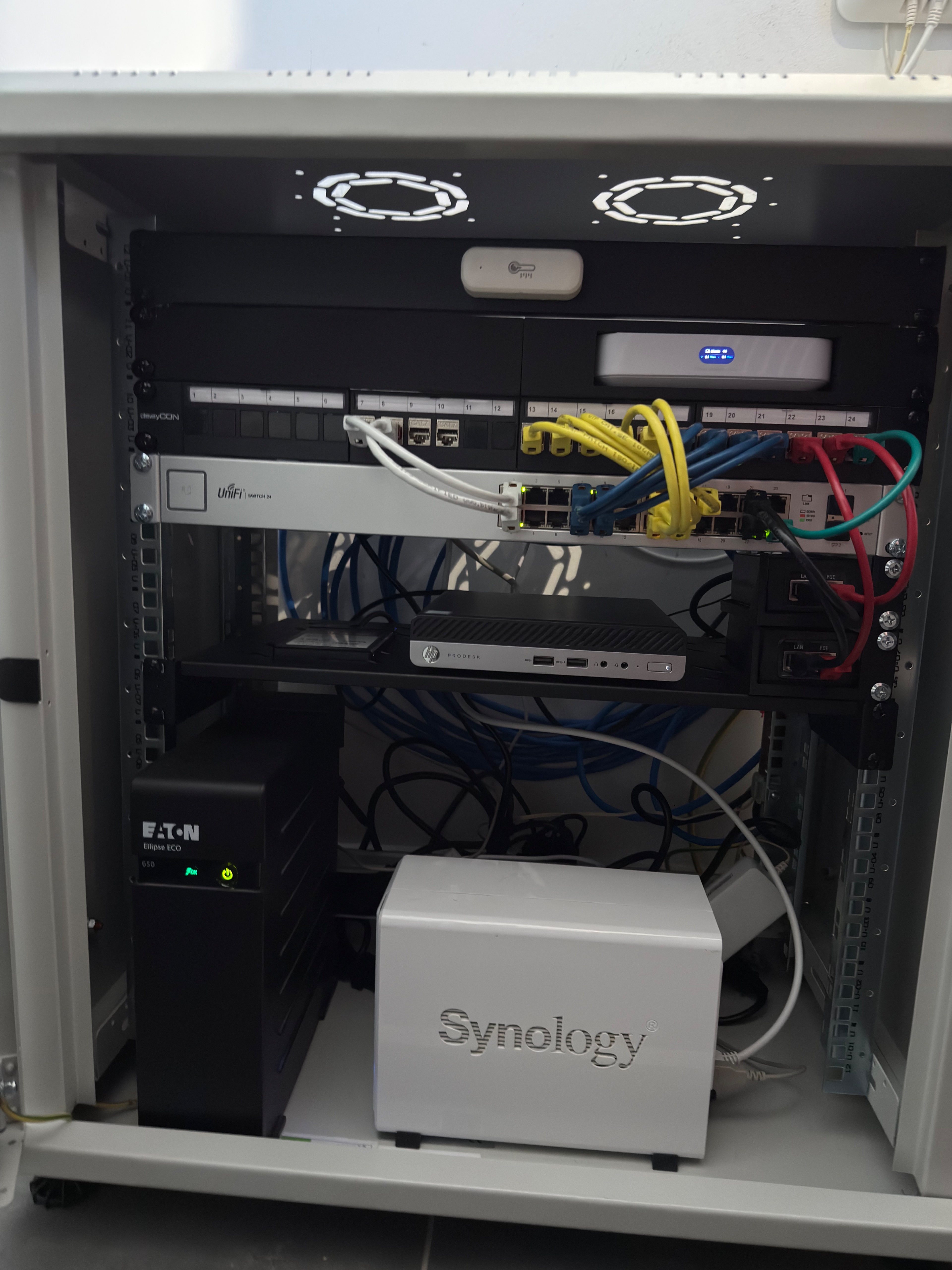

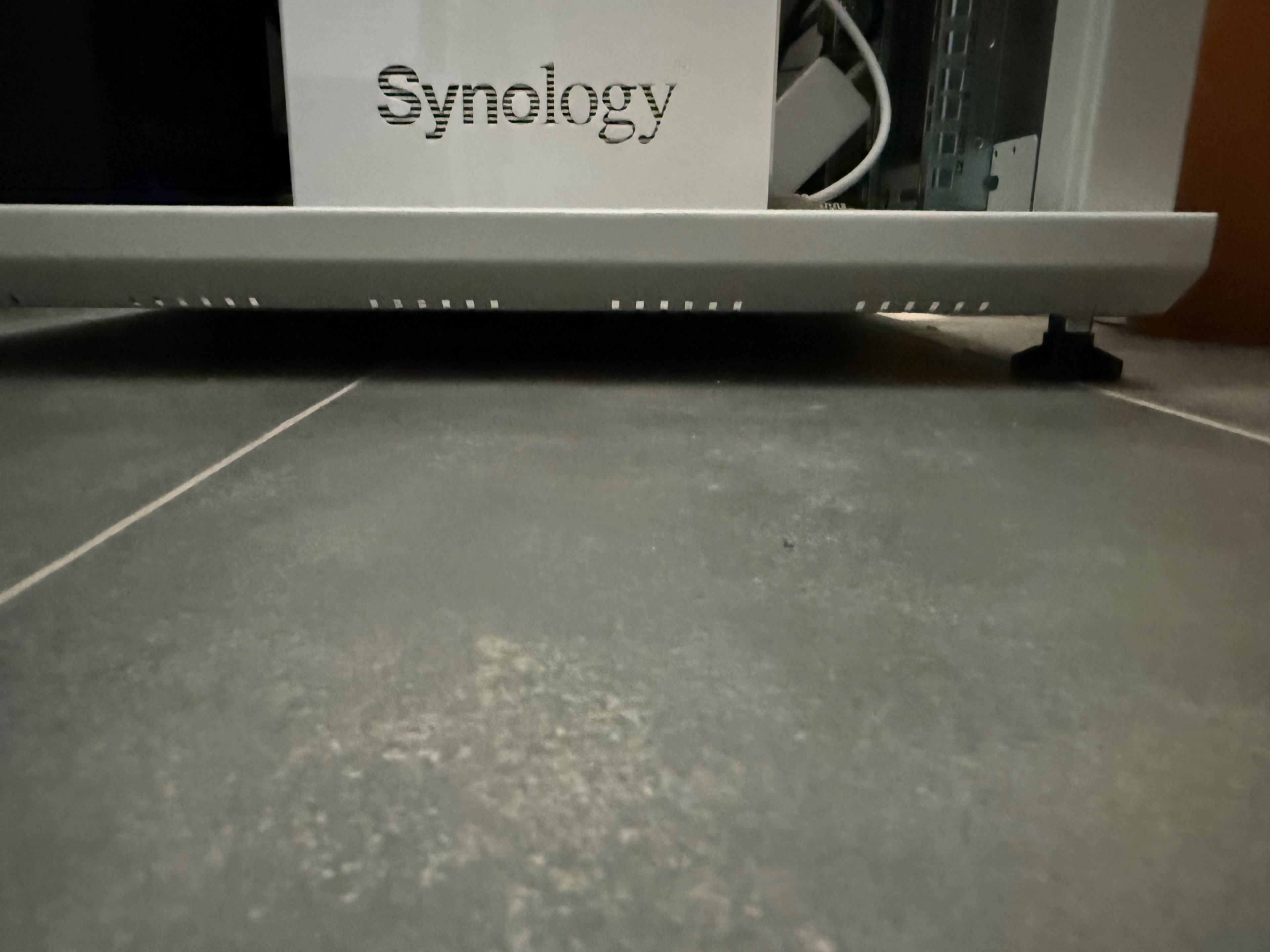

Hat dein Schrank denn unten Lufteinlässe, dass durch die natürliche Konvektion ein Luftzug entsteht?
Er hat unten und oben (zusätzlich zu den Auslässen für die Lüfter) noch Schlitze. Und die Rückwand ist auch ausgebaut. Ich wollte ja bewusst keinen Schrank der an der Wand hängt, also steht meiner ein paar Zentimeter erhöht auf Nivellierfüssen am Boden.
Dann wirst du mit zusätzlichen Lüftern nicht großartig viel bewirken. Durch die natürliche Konvektion sucht sich die warme Luft schon ihren Weg aus dem Kasten.
Miss mal die Temperatur ganz unten.
