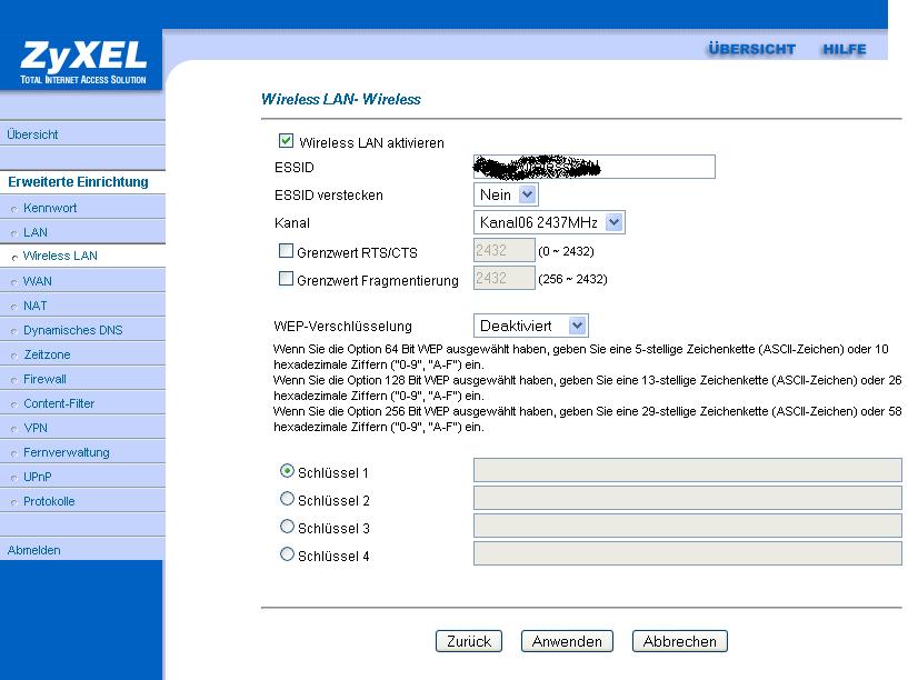

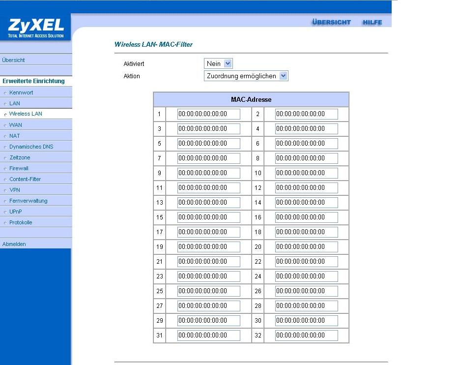

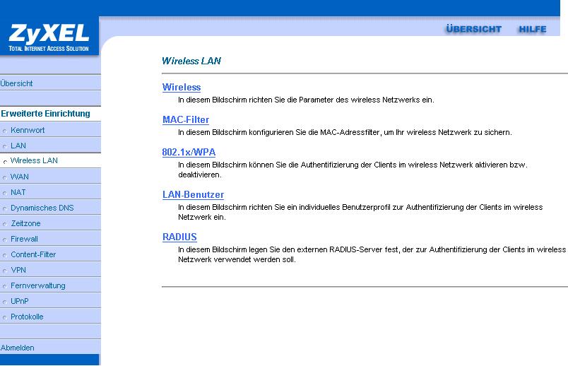

Schau dir bitte die Bilder im Anhang das sind die ganzen EInstellungen die ich für Wlan machen kann, fällt dir da was auf?
mir fällt nur auf das Du wie schon gesagt den MAC Filter aus hast aber auch WEP deaktiviert!
Das heisst für mich der Router ist offen und normal muss es jetzt funzen! Das heisst wenn die
Zugangsdaten vom Prowider stimmen!
