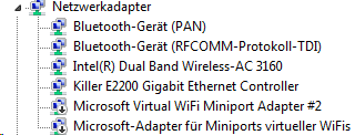

Ja, irgendwie ist nach starten des PCs keine Netzwerkkarte verfügbar.
Ist der WLAN Adapter nach starten des PCs im Gerätemanager aktiv?
Bitte mal nach starten des PCs folgende Kategorie im Gerätemanager öffnen und Bild posten:
Bzw. nicht verbunden mit dem WLAN des Routers?
Vielleicht ist die "automatisch Verbinden" Option in der WLAN Einstellung von Windows nicht aktiviert?
Komisch ist auf jeden Fall das ich glaub ich 3 WLAN adapter hab.
den normalen und zwei weitere virtuelle.
Moment noch. Ich muss nochmal hochfahren und poste nochmal neues Bild...
warum hab ich eigentlich noch zwei virtuelle wlan adapter?
Die sind aktuell deaktiviert.
Ist der "Intel® Dual Band Wireless-AC 3160" nach hochfahren im Gerätemanager aktiv?
Kann eigentlich nicht sein aufgrund Post3 von dir, da er dort gänzlich fehlt.
Also irgendwie startet der Adapter nicht direkt mit hochfahren des Laptops.

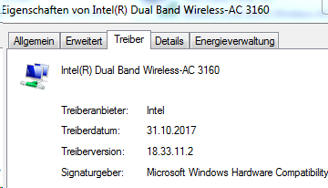

Treiber für den Wireless-AC 3160 ist aktuell sagt der PC.

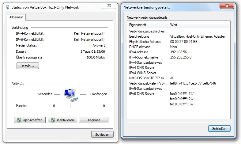

Öffne mal den Status, und auch die Details davon, der Verbindung nach hochfahren und poste die 2 Bilder.
cartridge_case schrieb:
Deswegen deinstallieren und wieder installieren. :D
Also ich in mir nicht sicher ob und wie ich an einen aktuellen Treiber komme. Sorry aber ich bin da echt nicht fit drin:(

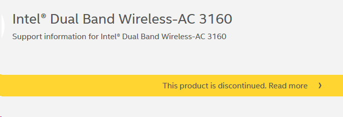

Bzgl. Treiber, der neuste ist von gestern, 6.3.2019, und der ist schon drauf?
https://www.intel.de/content/www/de...-series/intel-dual-band-wireless-ac-3160.html
Bin mir nicht sicher ob der Treiber aus dem Link der richtige ist
Win7 und 64bit passt zwar schon. Aber das "PROSet" verwirrt mich.
Das hier wäre der aktuelle..
