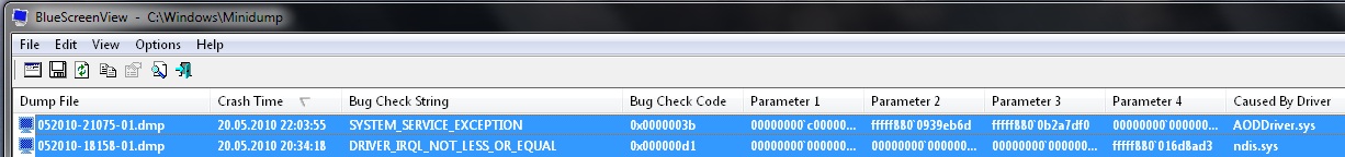

Leider schon zwei Bluescreens gehabt.
Einmal beim Spielen und einmal beim starten von "AMD OverDrive". (Was übrigens auch nie starten will)

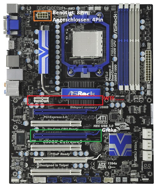

Auf dem Board ist ein Stromstecker mit 8Pins nötig. So einen besitze ich natürlich nicht...:freak:
In der Anleitung steht aber das dieses Board auch mit einen 4pin Anschluss arbeiten kann.
Derzeit also 4pin drin. Ich hoffe das hat jetzt nichts mit meinen Bluescreens zu tun.
In der Anleitung wird empfohlen die Grafikkarte in PCIe 2 zu stecken. Das habe ich dann auch getan, aber wo steck ich meine PCIe Soundkarte nun ein?
Den ersten PCIe anschluss hätten die sich ja gleich sparen können (siehe Bild)

also das 350watt NT muss schon arg kämpfen mit der restlichen hardware, das würde ich nicht ganz ausschliessen. der eine absturz liest sich wie ein treiber problem. hast du alles richtig deinstalliert bzw neu installiert nach dem mainboard tausch?
In den 1. PCie Slot kann man kurze PCie Karten einbauen, etwa Soundkarten oder PCIe S-ATA Controler (das mit dem Kühler ist ASUStek typisch).

Also meine Soundkarte passt im oberen Slot schon mal nicht rein, da ist der Kühler im weg.
Würde ich die Grafikkarte weiter oben einstecken, dann könnte ich unten noch mein Soundkarte einstecken.
Macht es den ein unterschied wenn ich die Grafikkarte oben einstecke? Da in der Anleitung ja der zweite Steckplatz empfohlen wird.

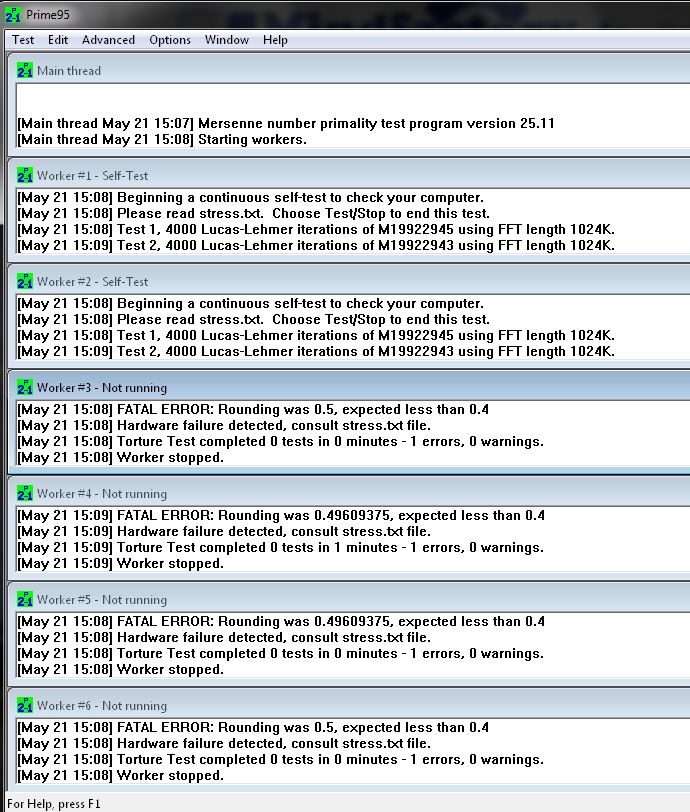

Hab grad mal Prime laufen lassen und nach ~2min sah es so aus:
Worker 1 und 2 laufen aber noch weiter
Die Soundkarte steckst du einfach in PCIe 4 = den weißen länglichen PCIe-Steckplatz der x4 angebunden ist.

Wenn ich Small FFTs teste kommen keine fehler. Vorher hatte ich auf large FFTs bei Prime95 getest.

Voltage erhöhen hat leider auch nix gebracht. Ich denke aber mal das es an den rams bzw einstellung davon liegt.

Hab ich gemacht. Leider keine Änderung in Prime95

Hab grad mal zum testen die rams auf 1333 und bis jetzt meldet prime keine Fehler.
