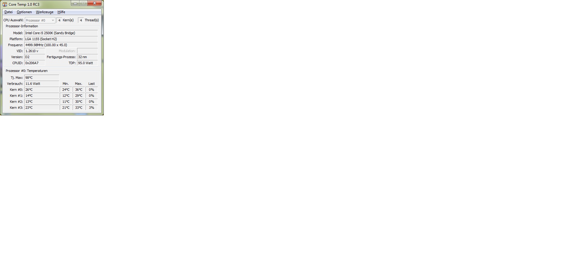

Im Idle bei annähernd 20°C Raumtemperatur sind 21°C CPU-Temp. so gut wie unmöglich. Es sei denn der PC steht im Kühl-/ Eisschrank.
Kommt immer stark auf die Kühlung drauf an ^^
das habe ich mir schon gedacht :D

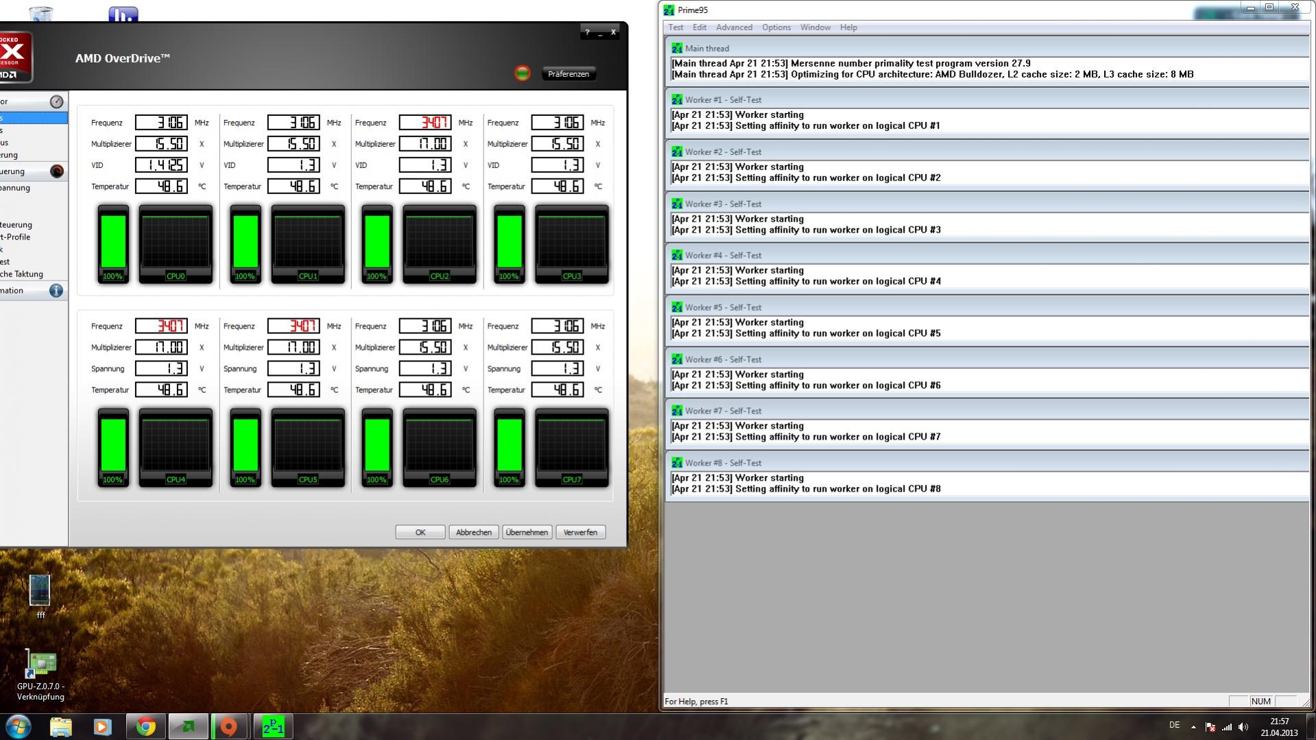

So hab mal Prime95 angehauen und AMD Overdrive
könnte es jetzt hin hauen ???
Joar passt ungefähr, aber ich sag mal so:
Solange die CPU nicht runtertaktet ist die Temperatur in Ordnung.
