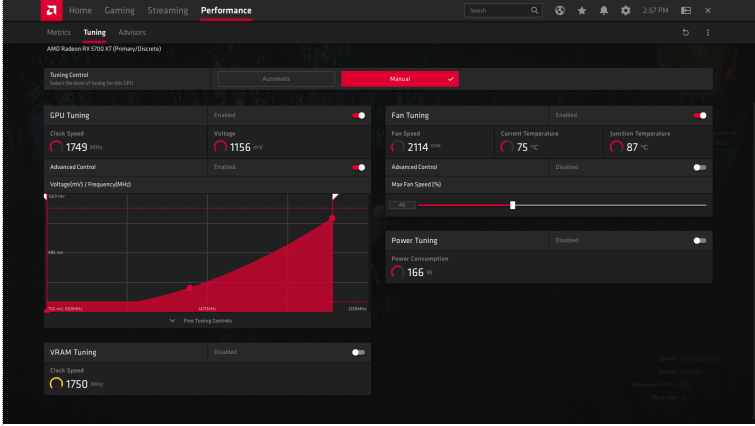

Wie sind die Temperaturen der Grafikkarte mit offenem Gehäuse? Des weiteren kannst Du das Power-Target der Karte verringern.
Habe ich noch nicht getestet, dann gehäuse dabei offen zu lassen.
Power-Target verringert man soweit ich weiß im BIOS oder?
Reaktionen: Fuchiii

Ich habe die gleiche Karte. 1100 MV @ boost 2050 MHz. Lüfter etwas aggressiver eingestellt. Ich denke nicht das es an der Karte alleine liegt. Ich vermute es ist eine Kombination aus mehreren Faktoren Bei mir sieht es so aus. In-Game Cod Hotspot Temperatur 65 Grad und im Furmark gute 90 Grad. Die außen Temperaturen und eine nicht optimale Luftzirkulation + evtl. schlechtere Chipgüte, könnte ich mir vorstellen. Aber nichts was mMn nicht in den Griff bekommen kann.

@Yannick2111
Den powertarget änderst du in der Radeon Software.
Bei mir ist es das gefürchtete AMD 5700 XT Referenz Model, ich habe auf 1151 MV @ 2000 Mhz beschränkt, den Lüfter auf 46 % und bekomme bei Witcher 3 auf folgende Werte.
Natürlich rauscht der Lüfter hörbar, Raumtemp. 25 "C 3 Lüfter vorne einblasend, 1 Lüfter hinten ausblasend.
Das ganze ist stabil, in der Regel liegt die Junction Temperatur (Hot Spot) ca. 10 - 15 °C höher - aber was solls so lange es läuft.

Das Netzteil bläst von Ihnen nach außen. Powertarget hatte ich jetzt nicht gefunden, nur RAM, Spannung, Lüfter und takt der gpu. Ich bedanke mich bei euch und werde eure Tipps mal ausprobieren
Es heißt „powertuning „ da Kannst du in % in den + / - Bereich gehen. Hiermit kannst du einstellen wieviel Leistung (watt) in % die Karte haben darf wenn sie es braucht. 0 ist Leistung die im bios vorgegeben ist
