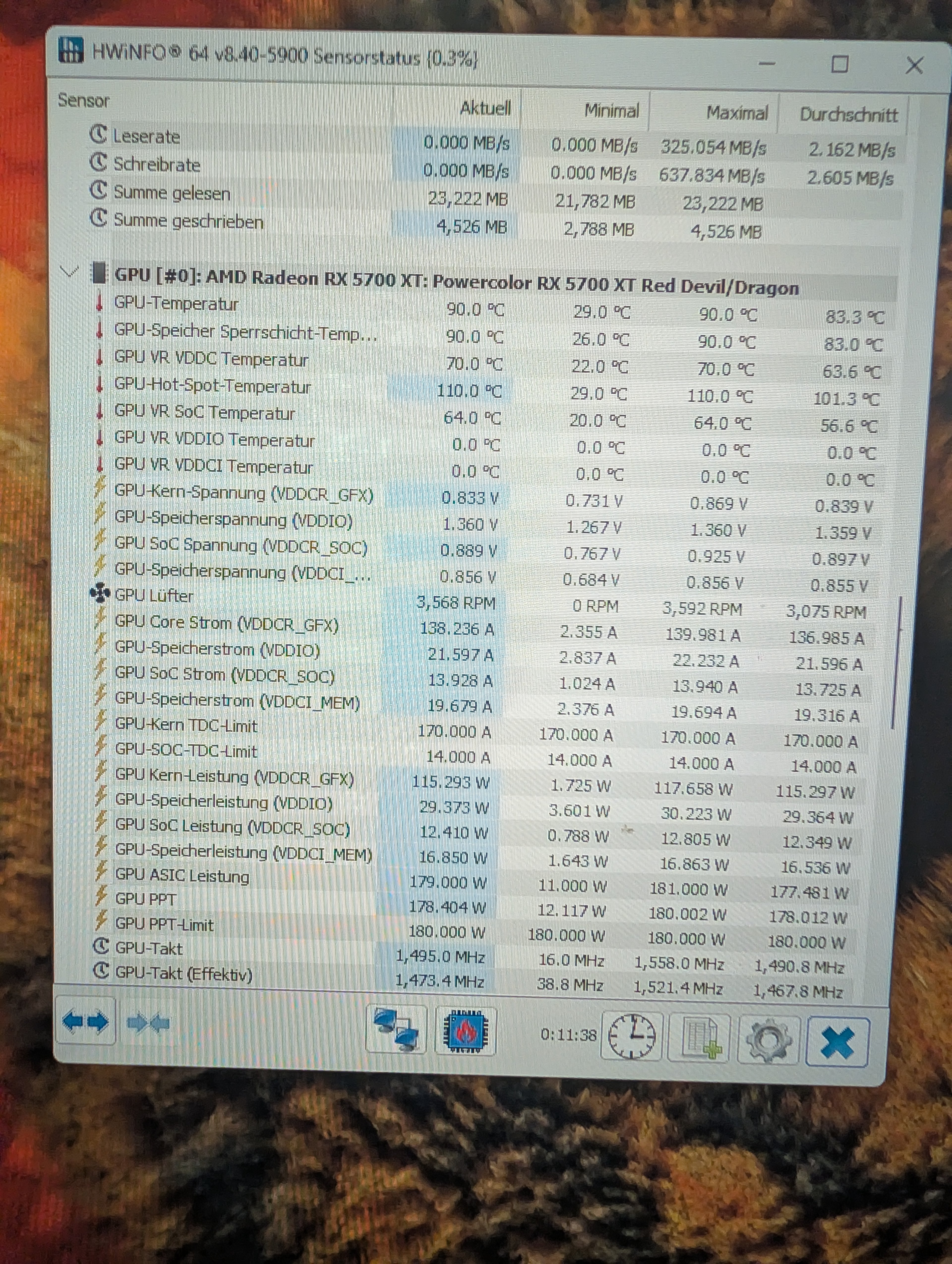

Vor paar Tagen wollte ich vorsorglich die WLP und Pads meiner GPU tauschen. Die Temperaturen waren zwar noch in Ordnung, aber nach all den Jahren wollte ich es trotzdem erneuern.
Ich habe die Warmeleitpaste und Pads getauscht und die Lüfter gereinigt (1mm VRAM, 1,5 mm für den anderen Bereich, so wie vorgegeben). Wieder alles zusammengebaut und eingebaut und sehe sofort, dass die Temperaturen schlechter wurden, insbesondere GPU Temperatur und Hotspot. Ich hab nachgeschaut, ob der Chip zu wenig Anpressdruck hat, aber das war nicht der Fall denn die WLP hat ein Abdruck vom Chip auf der anderen Seite hinterlassen. Außerdem habe ich die Schrauben so fest wie möglich zugedreht und dabei noch Druck ausgeübt. Ich hab den Prozess jetzt locker 5 Mal gemacht und rum experimentiert (dickere Pads, dünnere Pads, WLP streichen, sehr viel WLP etc.). Aktuelle habe ich die empfohlene Pad Größe und normal WLP drauf.
Nach 10 min Fur Mark erreiche ich aktuell 90 Grad GPU und 110 Grad Hotspot, Lüfter bei 99%
Ich verstehe nicht was ich falsches mache, vor allem weil vorher die Temperaturen viel besser waren und auch die erste WLP noch drauf war.
Ich versuchs gerade mit undervolting, was es minimal besser macht, aber wodurch minimal Leistung verloren geht durch das - Power Limit.
Ich habe bestimmt schon bei 10 GPUs WLP und Pads in meinem Leben getauscht und benutze immer die selben Materialien und hatte nach einem Tausch immer deutliche Besserung von den Temperaturen und der Lautstärke.
Verstehe das Problem bei der Karte nicht
Für Ideen wäre ich dankbar

Das unscharfe Foto der Anwendung.... Kannst du bitte erstmal für Internet auf dem Rechner sorgen damit du vernünftige Screenshots machen kannst?
Dann wäre ein Screenshot aller Sensoren hilfreich um andere Probleme mit z.B. Airflow auszuschließen.
