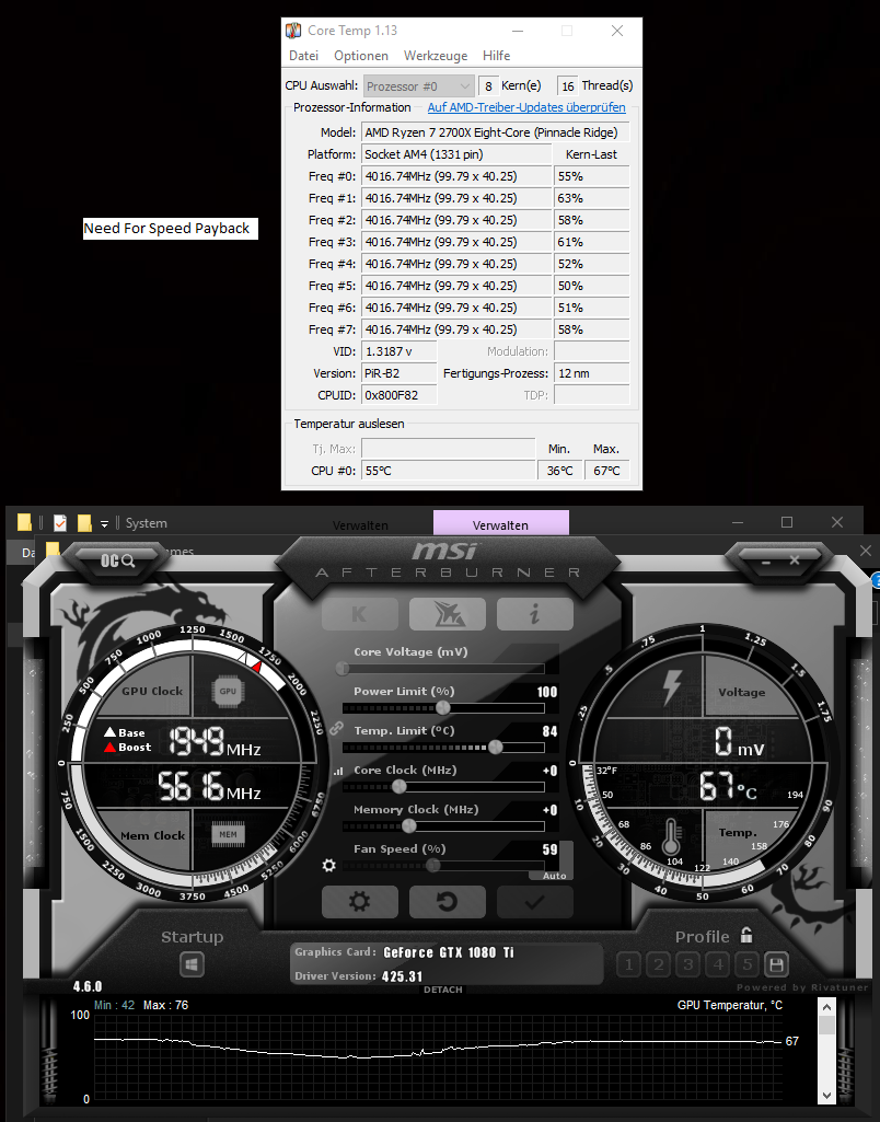

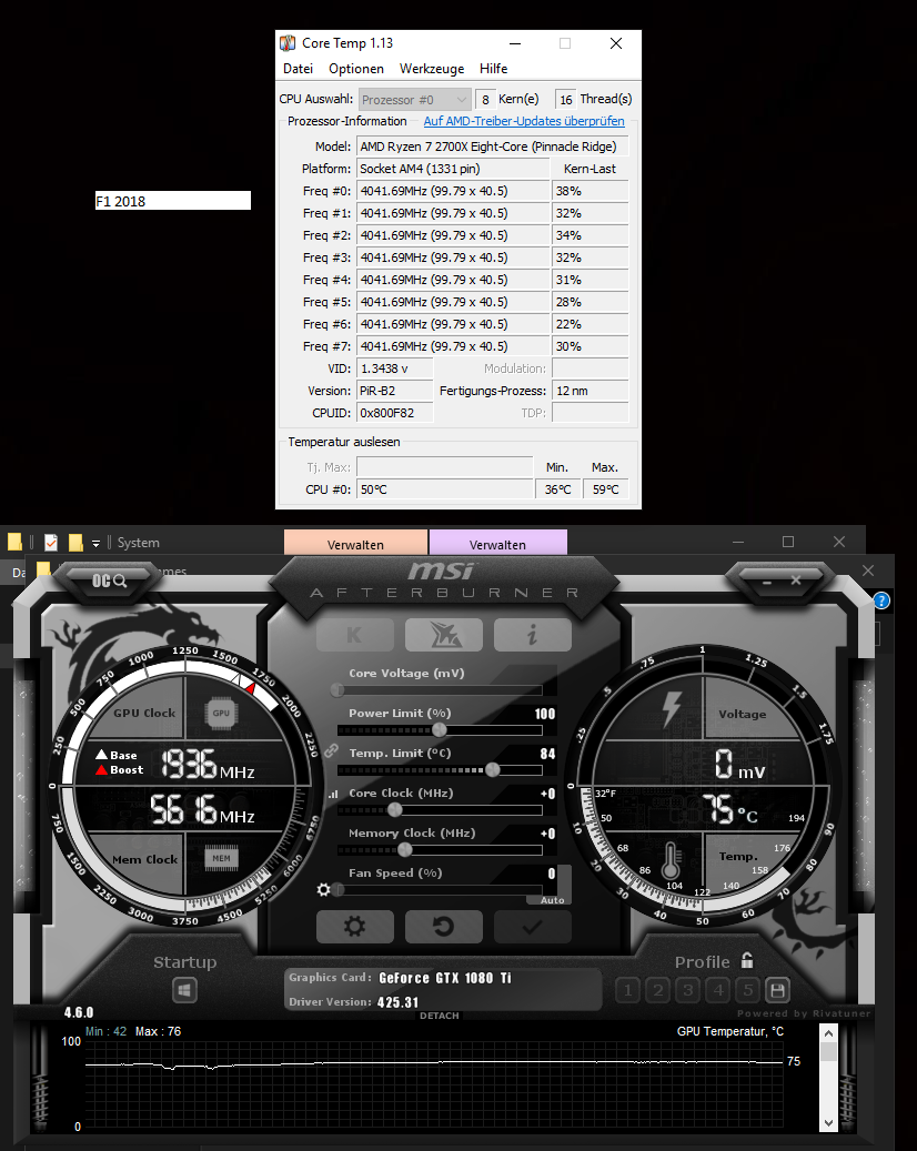

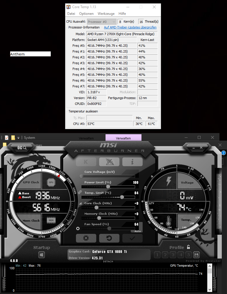

Mir kommt es insgesamt so vor, als ob das BIOS-Update tatsächlich etwas gebracht hat. F1 2018 hatte nicht einen einzigen Hänger mehr im direkten Vergleich vor dem Update. Bei Anthem und NFS sind zwar immer noch Hänger vorhanden, aber wirklich nur ganz minimal. Afterburner zeigt auch nichts mehr an, dass die MHz-Werte in diesen Momenten fallen. Sehr kurios das Ganze, aber anscheinend war doch eventuell das BIOS dran schuld. Aber trotzdem... Aber generell ist Anthem generell mit ordentlichen Bugs versehen und als Leistungsfresser bekannt. Von daher würde ich jetzt ganz vorsichtig darauf tippen, dass es genau daran liegt. Kann, muss aber nicht!

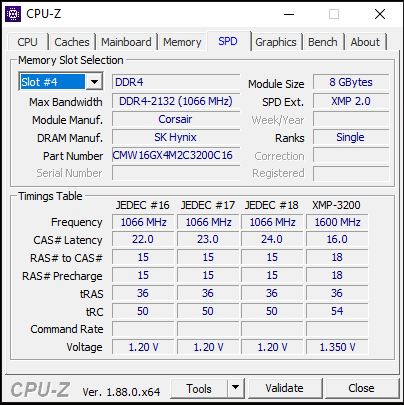

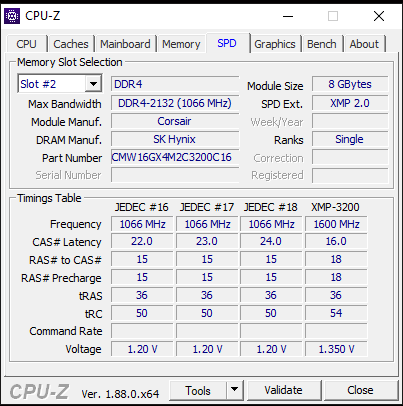

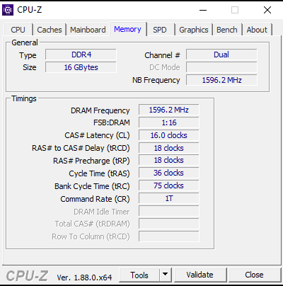

Die Werte während des spielens (Afterburner & Core Temp) habe ich mal hinzugefügt. Auch Screens im Leerlauf von CPU-Z habe ich mal beigefügt. Was mir lediglich noch Sorge bereitet ist, dass die RAM's immer noch als 1066 MHz angezeigt werden und nicht als das, was ich tatsächlich habe. Das BIOS zeigt aber ebenfalls die vollen 3200 MHz an. Profil im BIOS ist ebenfalls geladen, auch Memtest zeigt mir die vollen 3200 MHz an. Nur CPU-Z zeigt da etwas anderes. Sehr komisch... Aber seht selbst!

@pherano - Laut CPU-Z ist doch alles in Ordnung. Dein RAM läuft auf 3200 MHz. Was unter SPD angezeigt wird, sind der Standard-Takt deines Moduls und die Profile, die hinterlegt sind. Wenn du ganz rechts guckst, dort ist das XMP Profil aufgelistet und unter Memory kannst du sehen, dass er bei ~1600 MHz läuft (x2 nehmen) - ergibt deine 3200 MHz.
Reaktionen: pherano
Super, dann weiß ich Bescheid! Danke für die Info! :)
