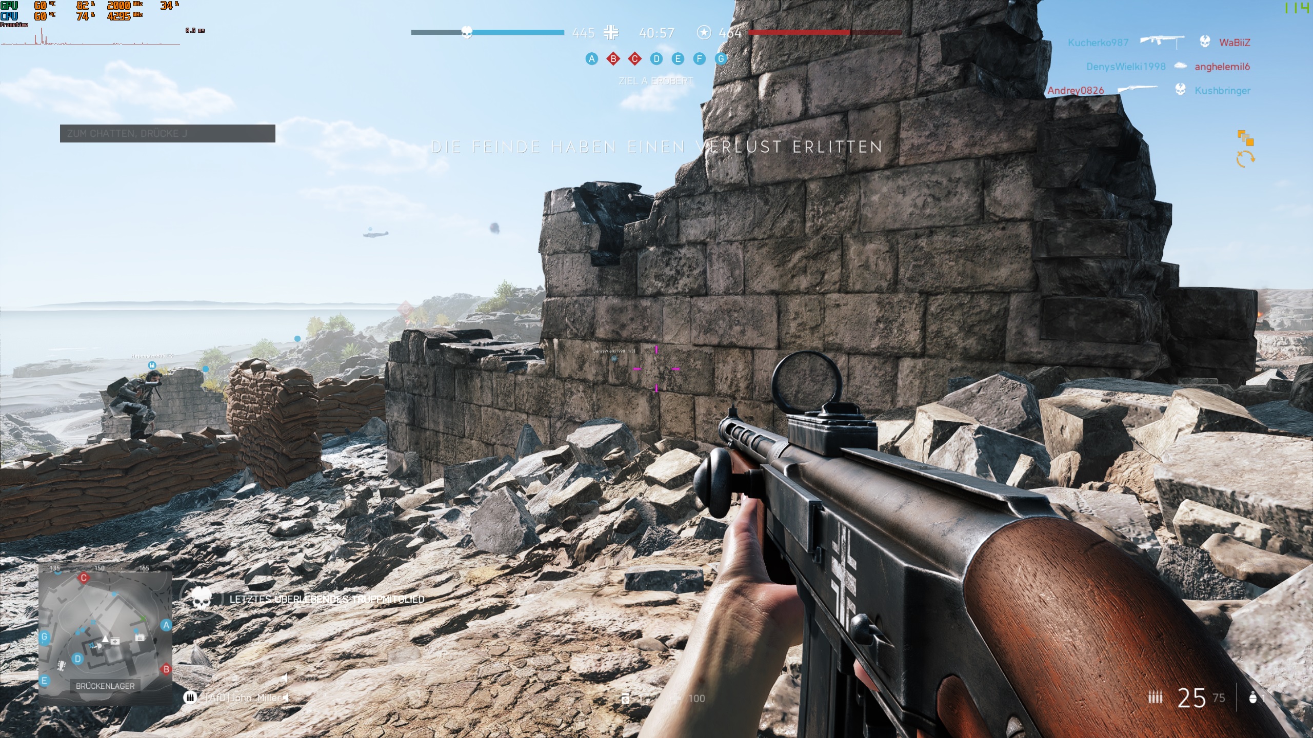

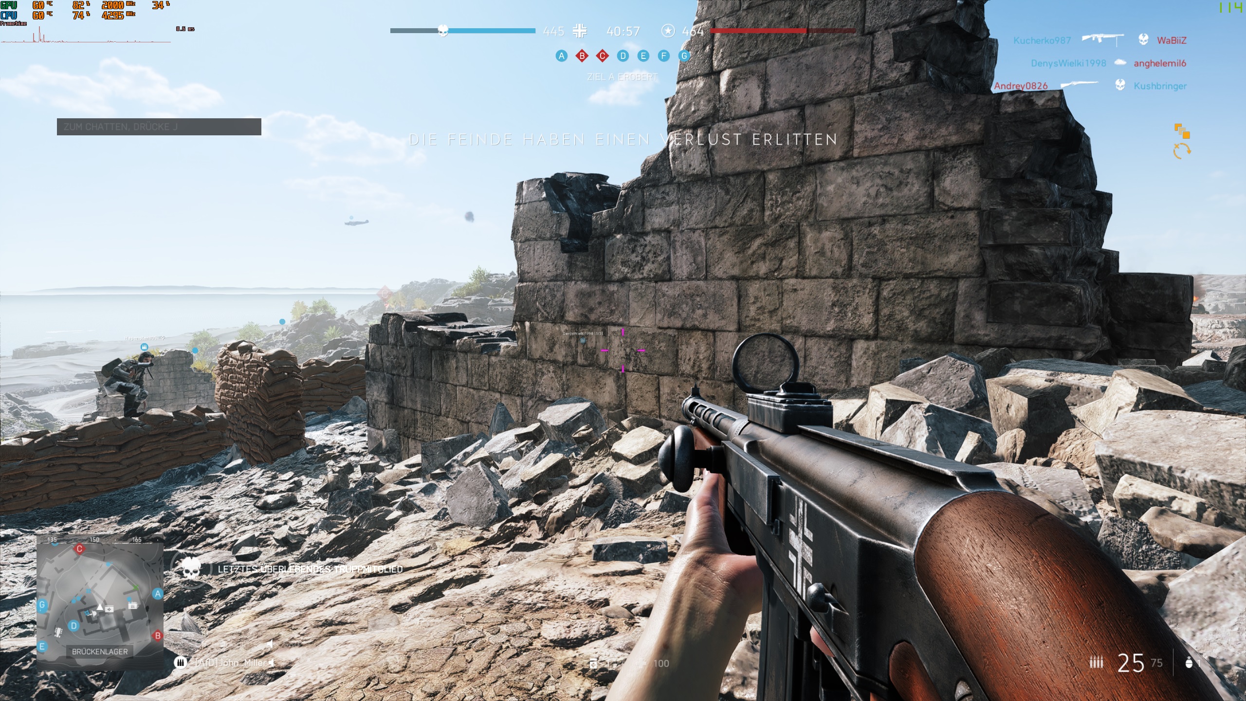

Zerbich schrieb:So in etwa sieht das immer aus. Aber sporadisch mal klein.. mal größer.. mal 2 hintereinander...
Ansonsten läuft das Spiel aber butterweich
Wenn du die Symbole in orange meinst, die links oben stehen, dann hat das aber nichts mit dem RAM zu tun mmN.
eazyeazy
- Aug. 2009
- 1.791
videonorman schrieb:Wenn du die Symbole in orange meinst, die links oben stehen, dann hat das aber nichts mit dem RAM zu tun mmN.
Er meint den graphen oben links mit den ausreißern

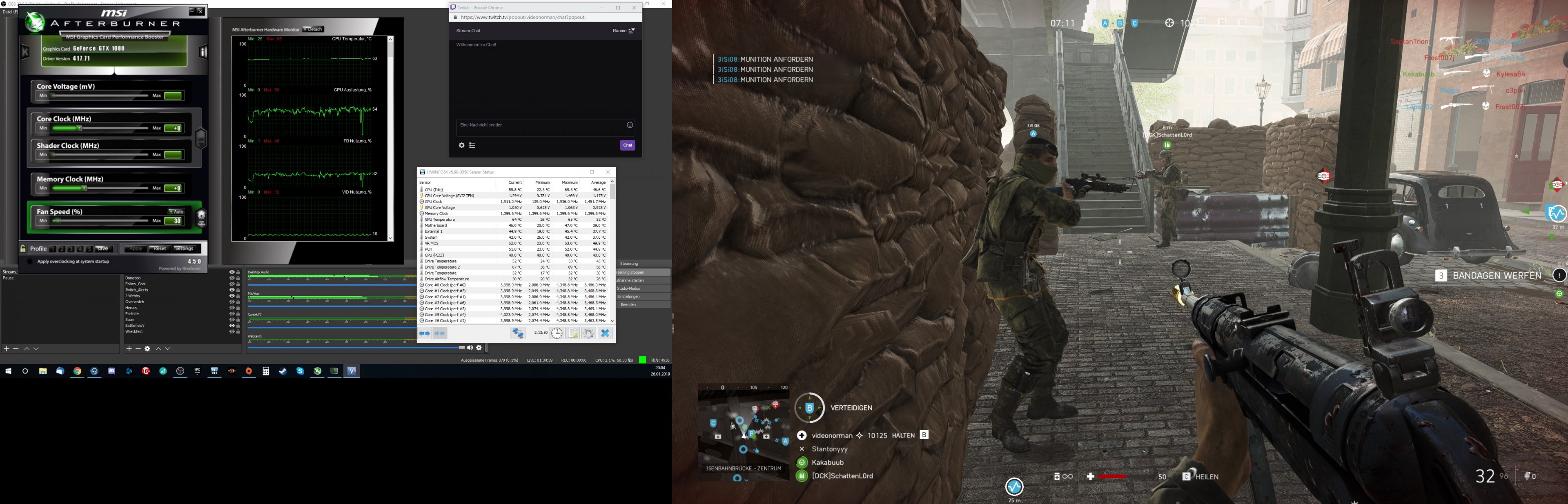

videonorman schrieb:Ich spiele in WQHD mit low/mid Einstellungen damit ich die 75 FPS für meinen Monitor immer erreiche und die Grafikkarte unter 70 Grad bleibt um die Lüfter nicht mit mehr als 50% laufen lassen zu müssen
bin durch Google auf dein Problem gestoßen, da ich damals das gleiche Problem hatte. Mein Problem war, dass meine Grafikkarte die Leistung gedrosselt hatte, weil sie zu warm lief.
(War im hw Monitor auch sichtbar durch kurze Drops der MHz unter Clockwerte der Grafkkarte)
Hatte immer über 60fps und aus dem Nichts für 2sek 20-30fps im Abstand von ca 2-3min.
Bei anderen Spielen hatte ich keine Probleme und dieses Problem ist auch komischerweise erst ab einem gewissen Patch bei bf5 entstanden. Vielleicht möchte bei dir bf gerne mehr Graka Leistung als deine Lüfterssettings zulassen.
Außerdem musste ich den AMD boost im BIOS deaktivieren, da er meinen FX 8350 auf höchsttemperaturen gebracht hatte, wenn der RAM warm lief.. Alternativ wäre es gewesen, den RAM runterzutakten oder die Timings runterzusetzen, damit die Abwärme nicht auf den CPU trifft.
Muss bei meiner 1060 den Lüfter auf min. 55% laufen lassen, wenn er 60 Grad erreicht (bei 65 Grad auf 70% und bei 70 Grad wäre er schon auf 100%). Schon alleine wegen Wärmestau im Gehäuse.
Und wie gesagt, bf (und Scum) sind die einzigen Spiele, die bei mir so eine hohe Lüfterleistung benötigen.
Jetzt läuft bei mir alles rund mit stabilen 65fps zwischen Hoch und Mittel und 1920x1080.
Ich muss nur sichergehen, dass bei Afterburner immer die benutzerdefinierte Lüftersteurung aktiviert ist, die sich gerne mal von alleine deaktiviert.
