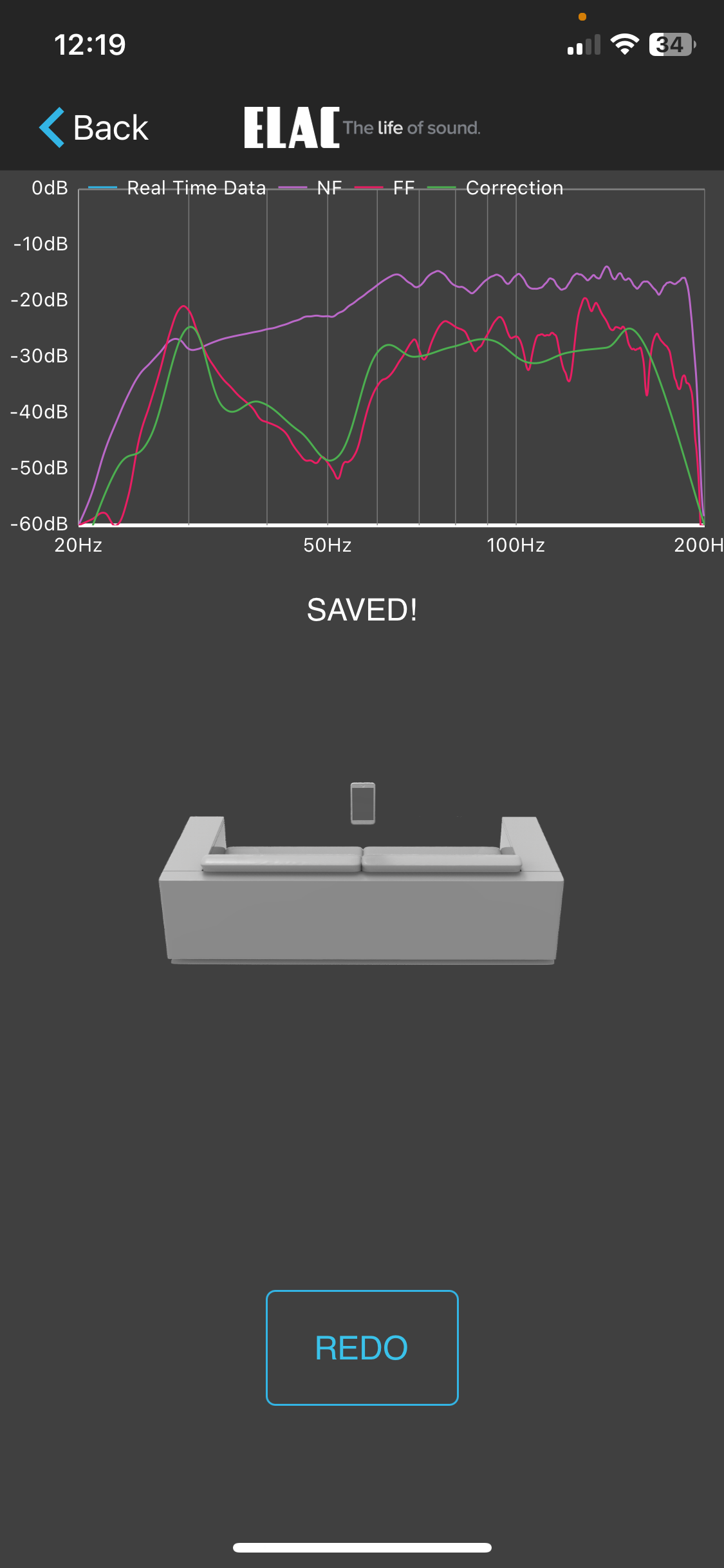

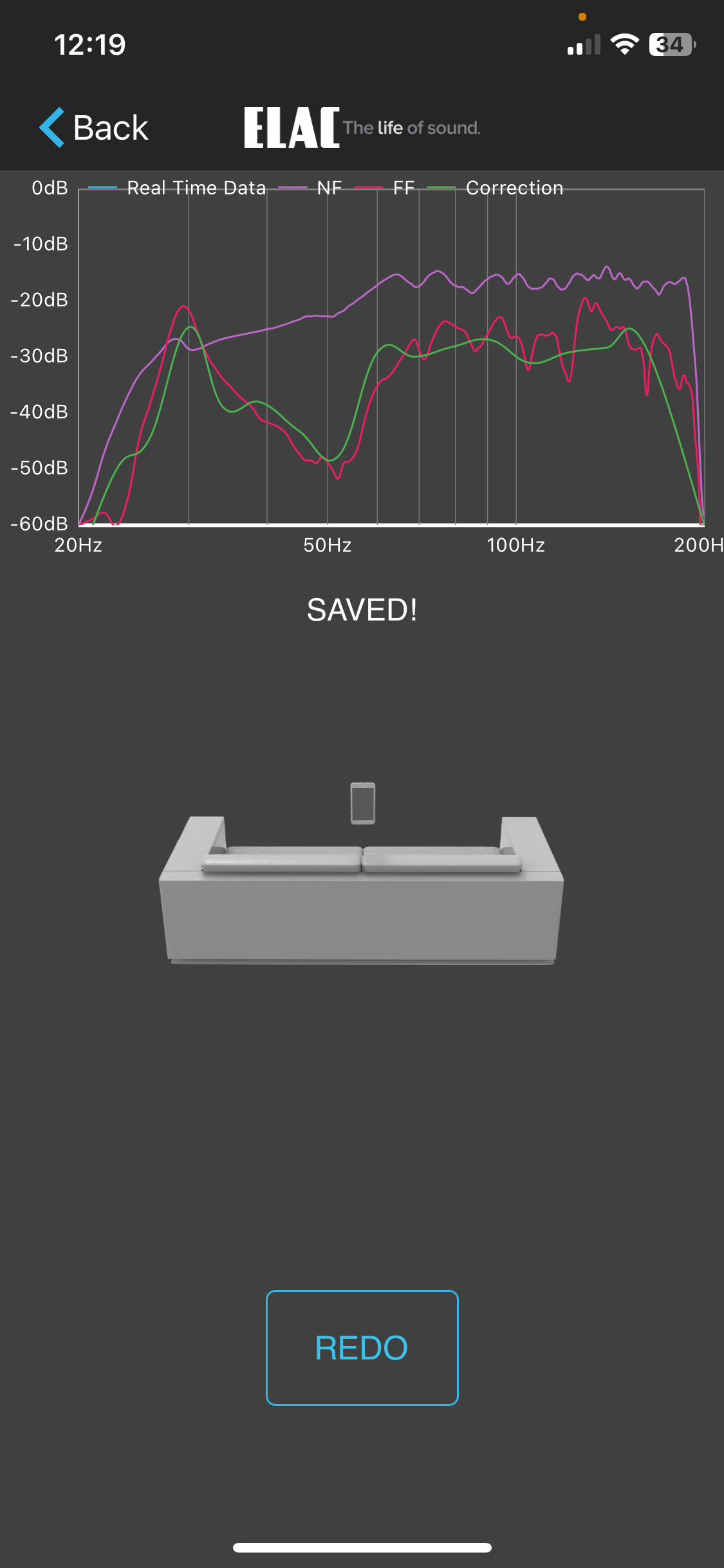

Läuft unter ein Yamaha RX-S600D! Ist testweise über ein langes Mono chich angeschlossen.
Das ist eben an einen anderen Ort und dieses Ergebnis!

ne so funktioniert das nicht.
Nimm das Einmesssystem vom AVR, dafür ist das ja da. Mit ner Handyapp wirst du da keine sinnvollen Ergebnisse erzielen.
Der Subwoofer ist so massiv, da kannst kaum ein Bassloch haben, eher wird das Gegenteil der Fall sein.

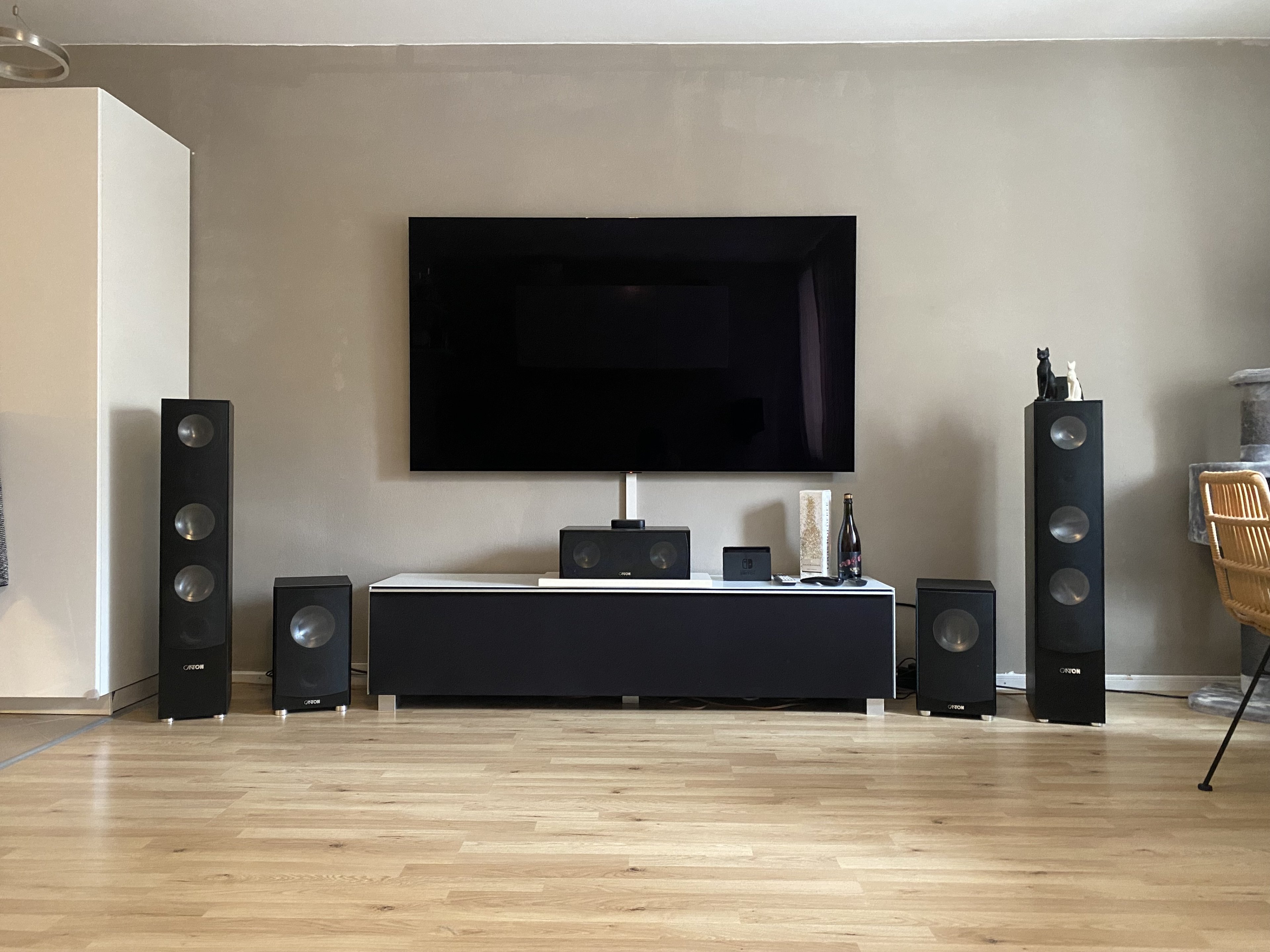

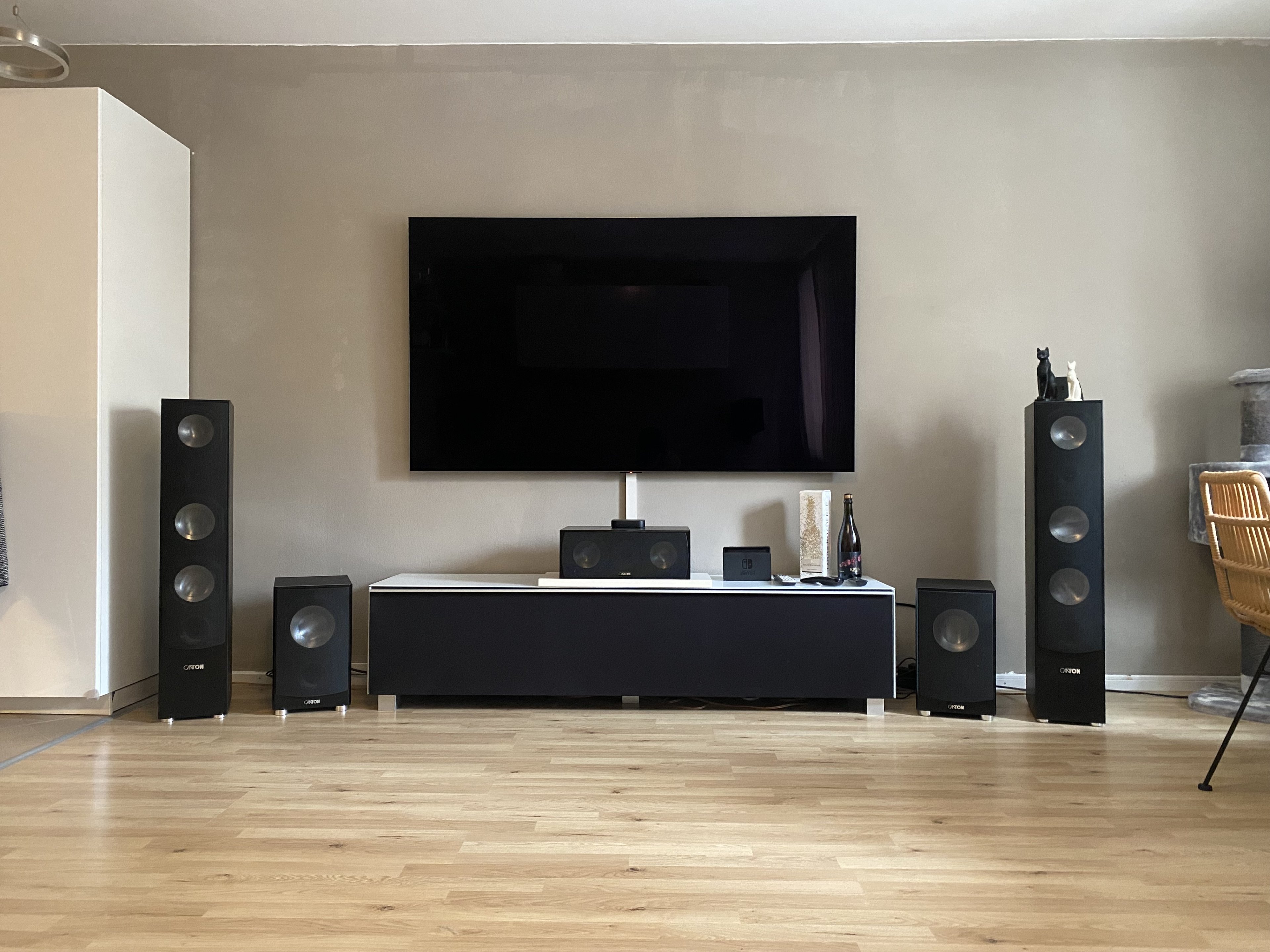

Hi, ja egal wo ich den hinstelle, bin ich nicht zufrieden! Habt dir ein Foto von meinem System gemacht und habe den Elac zum Testen da. Meine zwei Cantons 85.2 sind sehr klein, hören sich aber besser an! Habe mir von dem Elac mehr erhofft, weil der auch viel mehr power hat und etwas Erdbeben in der Magengrube erwartet habe. 🥲

Versuche mal die Einmessung nur über den AVR.. lass den DSP vom Subwoofer dabei aus.
Dann kannst den Suwooferkanal im AVR noch Stück für Stück höher drehen. Ist halt blöd das bei diesem Sub keine Rädchen mehr hinten dran sind, das macht das klassische Einmessen schwieriger.

Wenn ich das Diagramm richtig interpretiere (gemessen NF Nearfield, FF Farfield) Dann ist der Nahbereich nicht ideal aber besser als der Fernbereich. Das deutet auf eine Bass-Auslöschung aufgrund der Raummaße/Sitzplatz oder dem Aufstellungsplatz vom Subwoofer hin. So eine Auslöschung wirst du im Gegensatz zu einer Erhöhung nie durch Einmessen wegbekommen, da hilft nur Standortwechsel Sitzplatz/Subwoofer (Raummaße lassen sich ja nicht so leicht verändern :D).

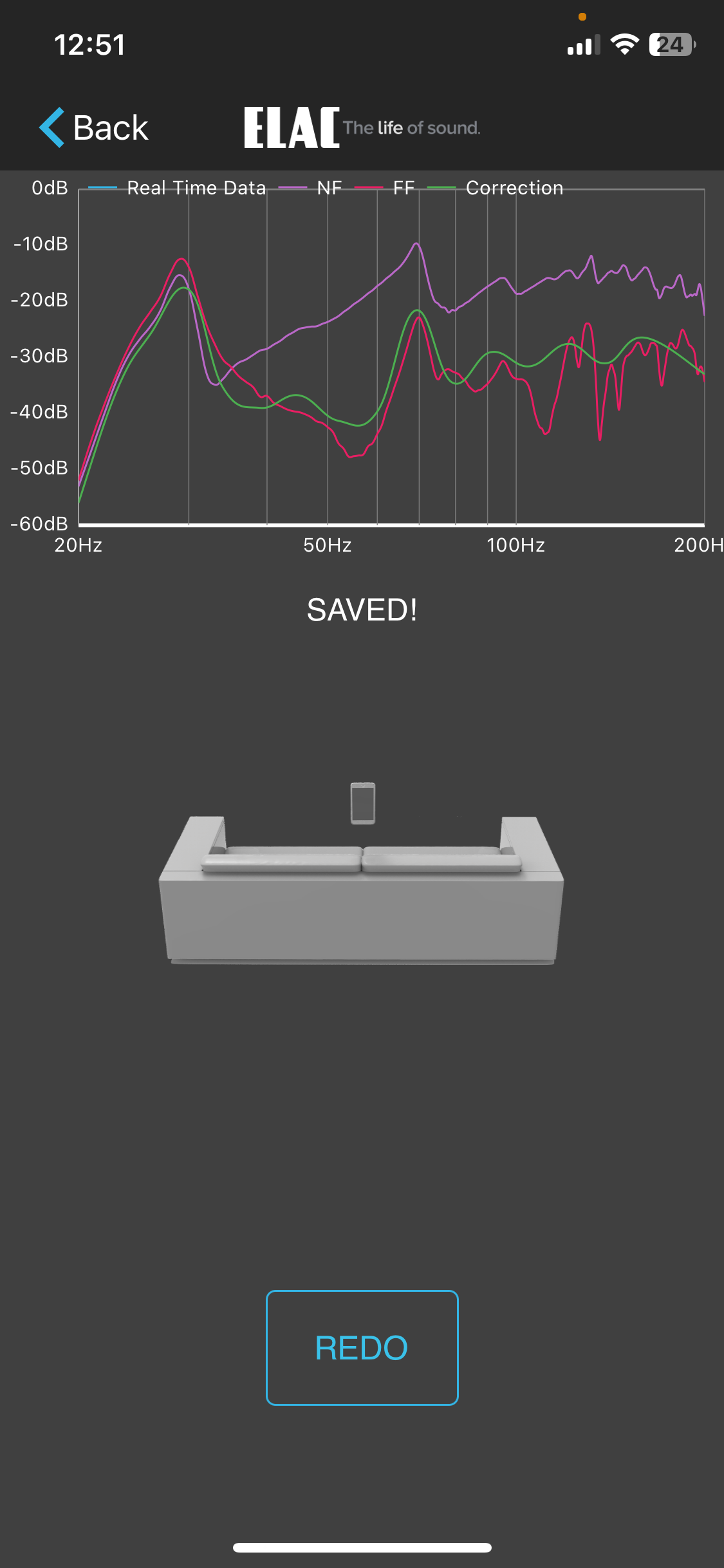

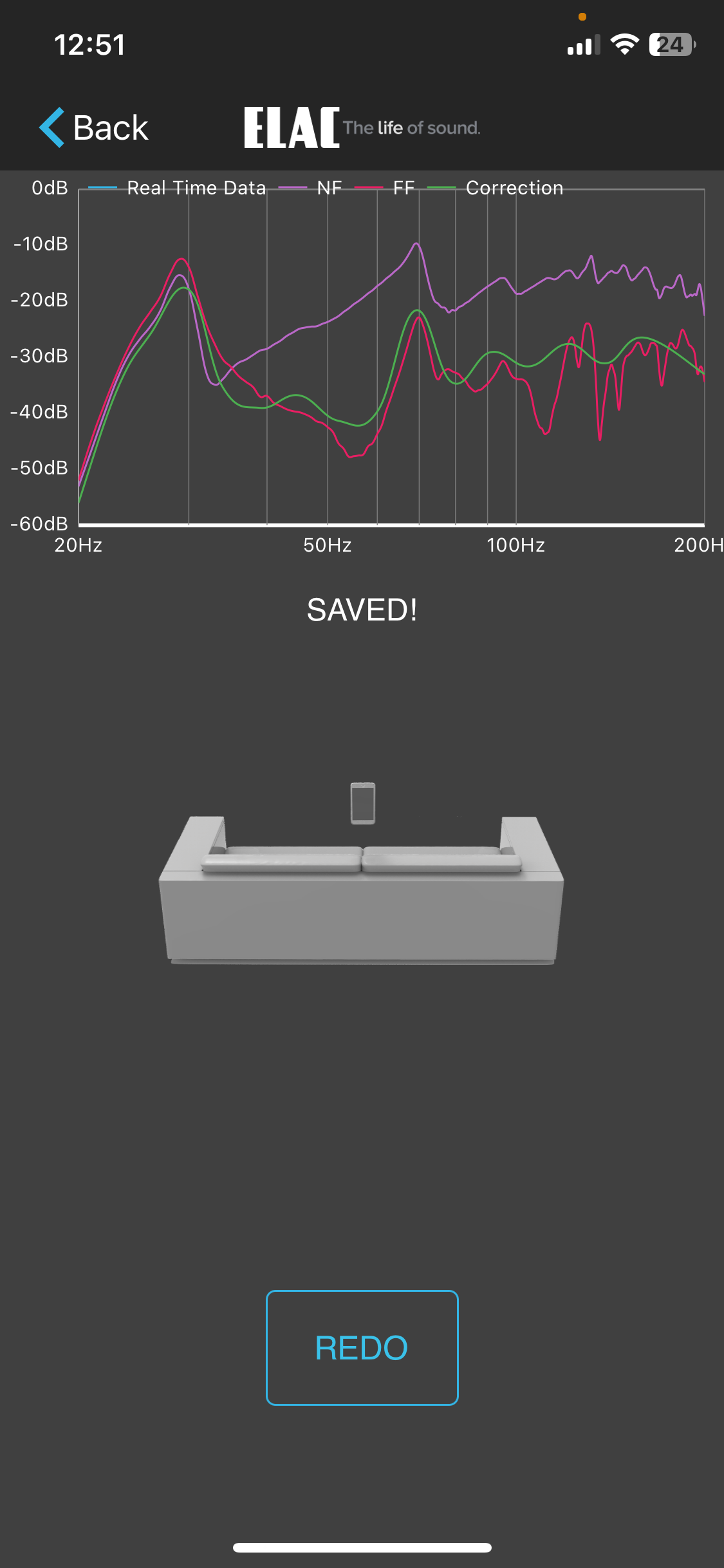

Das ist jetzt die beste Aufstellung die ich bekommen konnte. Trotzdem bin ich kaum zufrieden, wenn ich vom Elac einen zweiten hätte, würde sich das Gesamtbild besser anhören als wie die zwei kleinen Cantons?
Mal die Einmessprobleme und DSP außen vor, die Canton haben die Membran und das Reflexrohr in deine Richtung, also in your face. Vielleicht macht das schon den Unterschied... außerdem sinds 2.
Habe selbst schon ewig ein Jamo 606 und Canton 85.2 und für sämtliche Mietwohnungen hat das vollkommen gereicht.
Ob sich das besser anhört muss du selbst entscheiden. Aber in deinem Fall wahrscheinlich schon :-).
