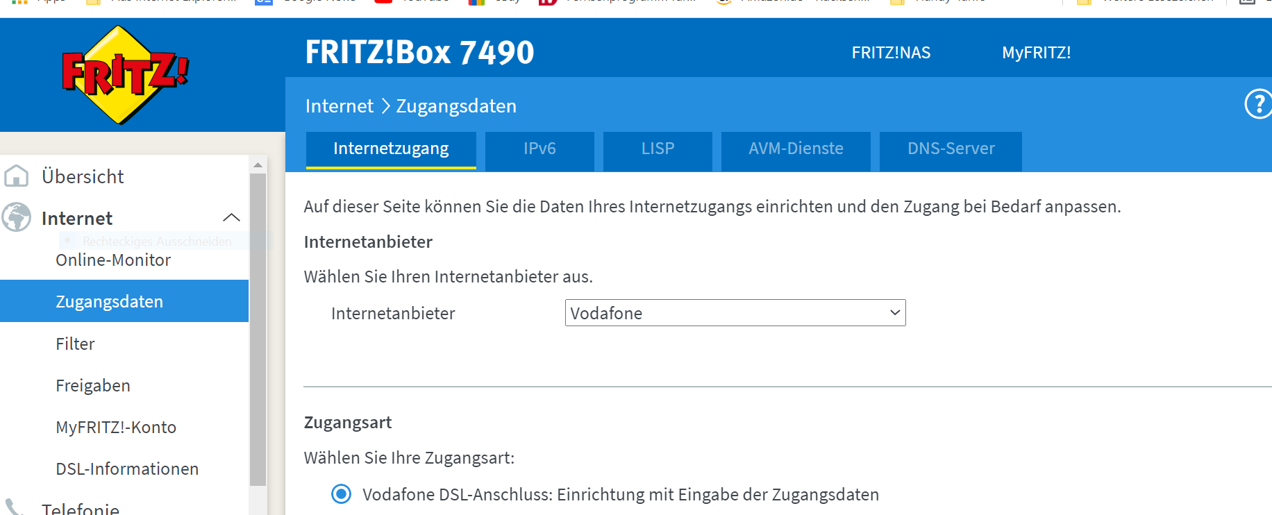

Hallo, bei mir erscheint diese Maske nicht. Wie kommst du dahin.

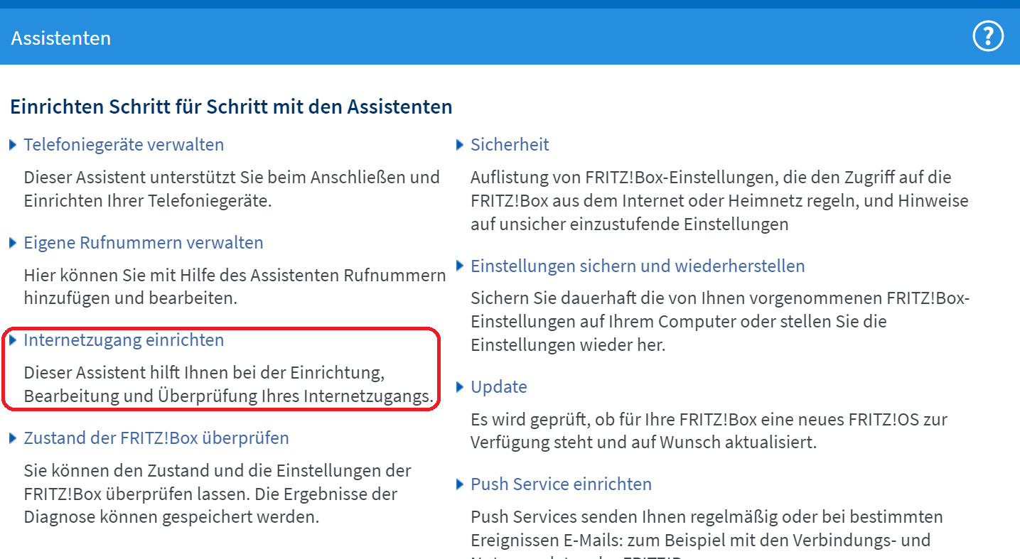

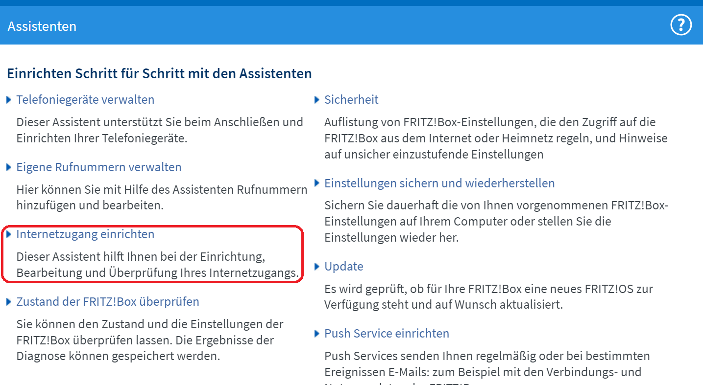

Du warst doch selber schon bei "Assistenten". Links, ganz unten. Du musst in Deinem Bild drauf klicken. Ich nehme mal Dein Bild und sage, wo du drauf klicken musst. Im Anhang ist Dein Bild, wo ich die Einrichtung des Internetzugangs rot eingekreist habe.
Also auf der Fritzbox Startseite links unten, Assistenten.
Dann kommt Dein Bild.
In dem Bild dort klicken, wo ich es rot eingekringelt habe.
Dann anderer Anbieter, Vodafone, MIC.

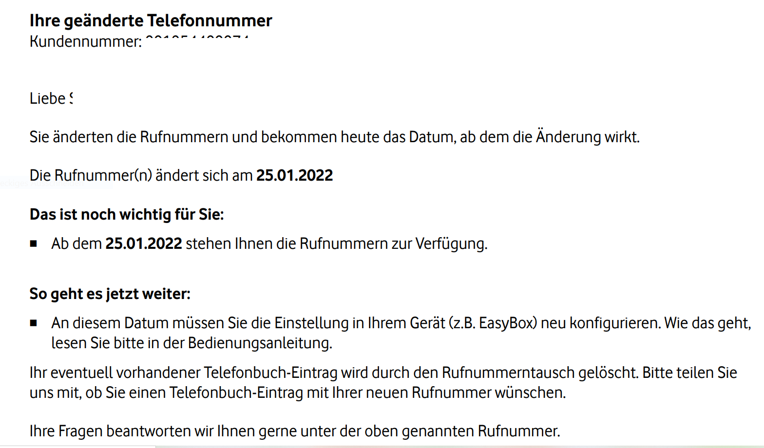

@Wilhelm14 - ich habe mal einen Screenshoot von dem Schreiben von Vodafone, das per Mail kam, gemacht. Andere Zugangsdaten wurden nicht genannt. Gruß Maggie

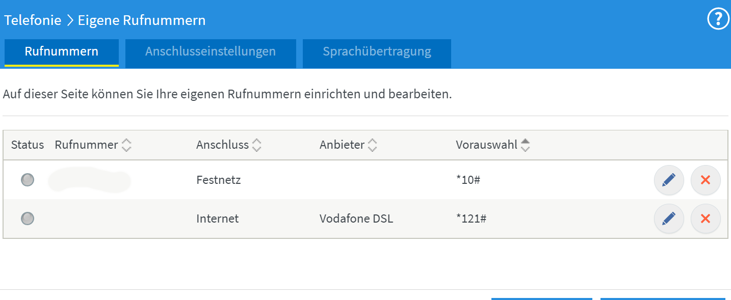

Vor Zeiten des Internets gab es nur Festnetztelefon an der Anschlussdose. Als DSL eingeführt wurde, hat man das parallel, gleichzeitig (mit einer Frequenzweiche/Splitter) über dieselbe Leitung des Festnetz gemacht. Daher kommt in der Fritzbox bei Telefonie die Unterscheidung mit dem Begriff "Anschluss Festnetz". Siehe dein Bild: https://www.computerbase.de/forum/attachments/unbenannt-png.1177017/
Diese Anschlussart gibt es aber nicht mehr. Man hat in der Dose/Leitung die parallele Telefonie neben dem Internet gestrichen, kein Splitter mehr, nur Internet (All IP). Um jetzt aber weiterhin die alte Rufnummer nutzen zu können, hat man VoIP/SIP erfunden. Und das richtet man nicht als Festnetz, sondern als Anschlussart "Internet" ein. Siehe dein Bild.

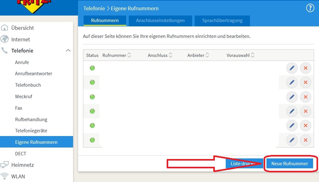

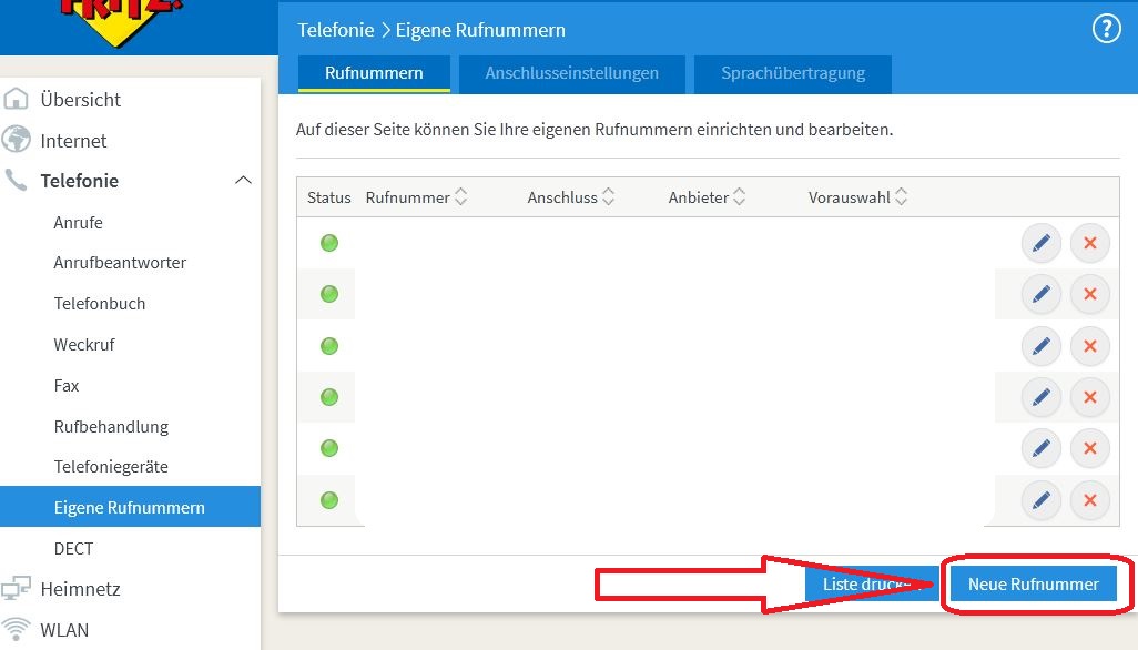

Falls du oben die Fragen 1 bis 3 mit Ja beantworten kannst und 4 grün ist, dann in der Fritzbox deine alte Nummer wie folgt einrichten:
Fritzbox, Telefonie, Eigene Rufnummer, rechts unten auf "Neue Rufnummer" klicken. Bild 1.
Andere Anbieter, Vodafone DSL, Vorwahl, Rufnummer, Sprachpasswort aus dem Brief.
Daumendrücken!

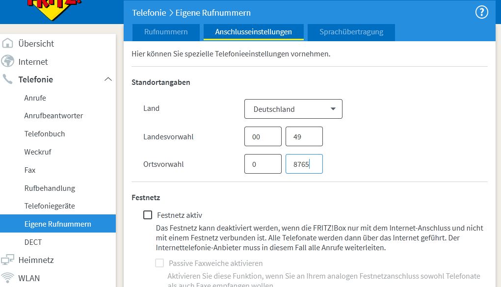

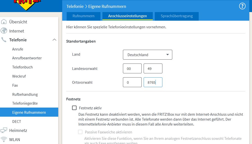

Danach kannst du noch die Anschlusseinstellungen prüfen. Da muss natürlich deine Vorwahl stehen. Hamburg wäre 0 40, Berlin 0 30 usw. Bild 2 zeigt 08765.
(Auch zu sehen, der Haken "Festnetz aktiv" ist nicht gesetzt. Das ist richtig so. Du telefonierst ja über VoIP/SIP.)
