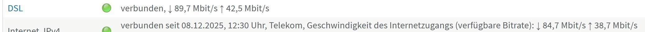

ich habe seit einigen Wochen Probleme mit einem sehr langsamen Upload in unserem Heimnetzwerk.
Wir haben eine 100MBit/s DSL-Leitung, wobei ich aktuell noch eine FritzBox 7490 nutze (OS 7.61).

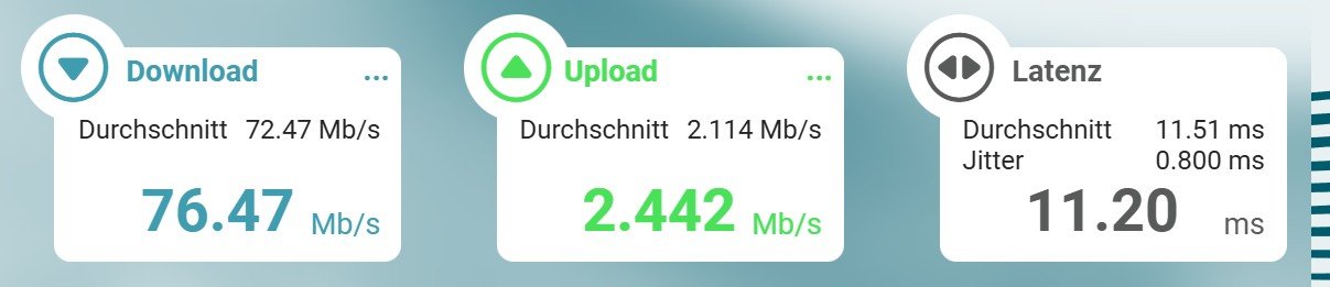

Der Download-Speed beträgt ca. 80 MBit/s, der Upload-Speed liegt jedoch nur bei 1 MBit/s.
Es ist auch egal, ob ich einen Speedtest mit einem der Computer oder einem Handy durchführe, leider führt dieser dann immer zum selben Ergebnis.
Vor einigen Wochen gab es bei Glasfaserarbeiten einen größeren Ausfall, da die Leitung gekappt wurde, allerdings kann ich nicht sicher sagen, ob das Problem erst seit diesem Zeitpunkt besteht.
Ein Wechsel zu einem Glasfaseranschluss wird aber erst in den nächsten Monaten stattfinden. Die Bauarbeiten sind noch nicht abgeschlossen.
Im Menü der FritzBox scheint der Upload-Speed auch komischerweise passend angezeigt zu werden (siehe beigefügtes Bild).
Könnt ihr mir bei dem Problem weiterhelfen?
Besten Dank und ein gutes neues Jahr an alle!

1. Deine Box ist definitiv vernünftig angebunden. Siehe dein Screenshot: Down und Upload Verbindung. An der BOX und der Leitung liegt es nicht.

Sorry, also es ist mir nicht nur beim Speedtest aufgefallen (habe diverse gemacht), sondern auch, wenn ich z.B. ein Video mit dem Handy im WLAN uploaden will.
