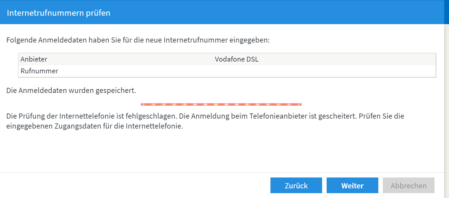

Ich habe versucht die neue (alte) Telefonnummer genauso anzulegen, wie beim letzten Mal. Leider funktioniert es nicht. Wenn ich mich selbst anrufe, bekomme ich die Ansage, "Die Nummer ist nicht erreichbar". Ich mache euch gerne Screenshots. Habt ihr eine Idee?

Keine Ahnung, was Du da eingerichtet hast, aber die Rufnummer ist offensichtlich nicht registriert.
Wie bist Du denn vorgegangen? Was war das 'letzte Mal'?

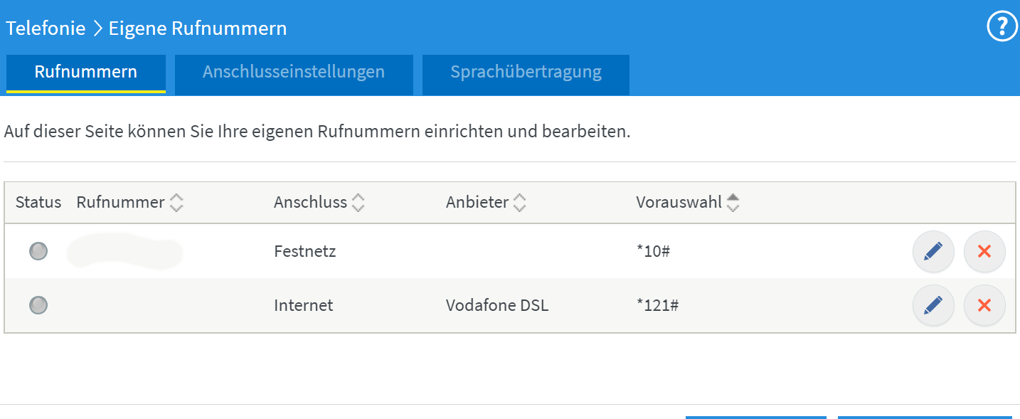

Du hast ja auch eine Festnetznummer eingerichtet, so was existiert nicht mehr.
Lösche alles und richte neu, so wie beim ersten Mal ein.

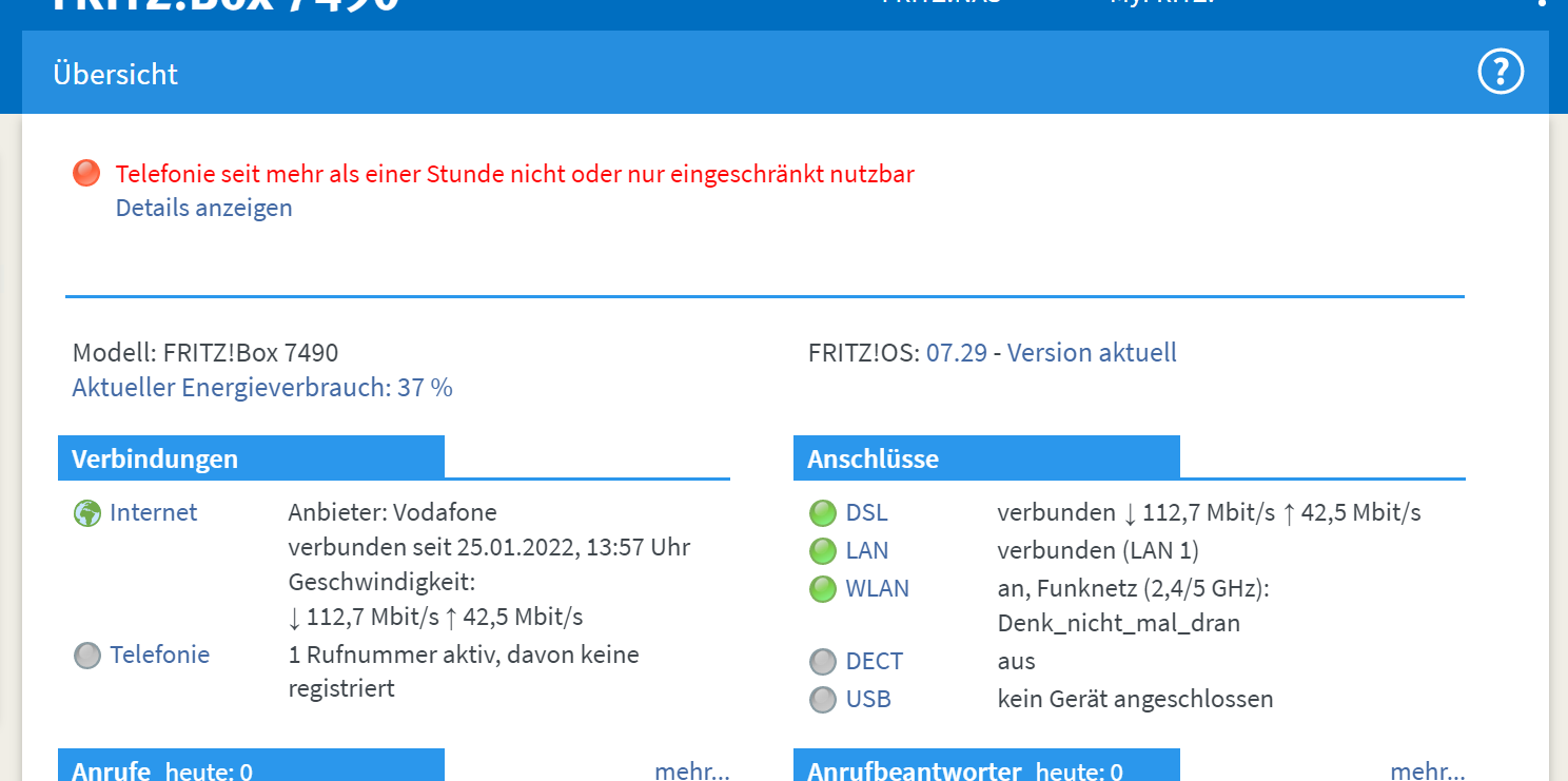

@Incanus - Gut ich probiere das jetzt nochmal, wenn Schwierigkeiten auftreten, sende ich einen Screenshot. Das Einzige, was funktioniert, ist das WLAN. An der Fritzbox brennt übrigens das Rote Licht (Informationslicht). Habe die Box schon einige Male vom Strom genommen, nützt nichts. Gruß Maggie

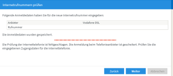

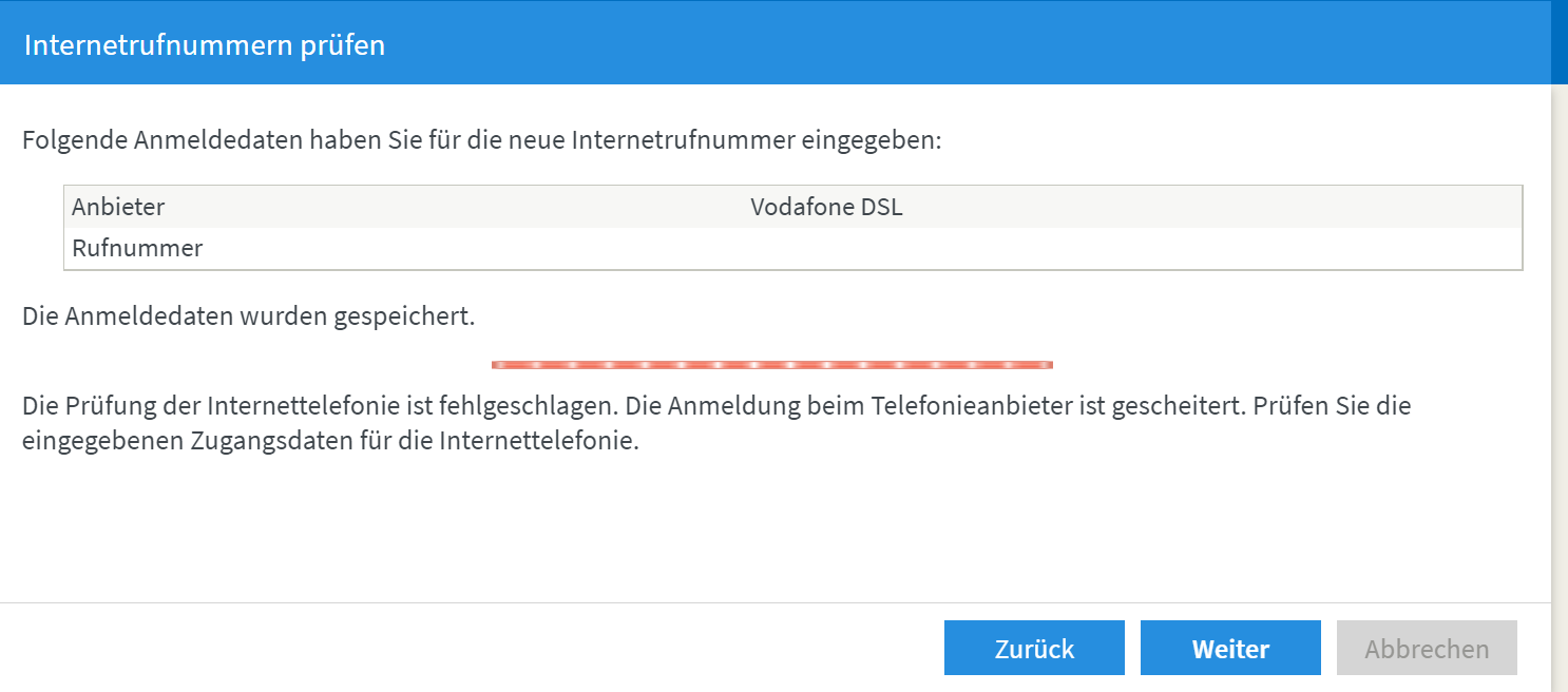

Es geht schon wieder los, habe die Ortsvorwahl mit 0 eingegeben und das Sprachpasswort:
Und bei Ortsvorwahl ohne 0? Unter dem Reiter Anschlusseinstellungen ist die Vorwahl auch nach der 0 unterteilt, vielleicht geht es ja so.
Reaktionen: Maggie2
@Wynn3h - Hallo, nein schlägt genauso fehl, es ist zum Verzweifeln. Irgendwas läuft schief. Das Sprach-Passwort hat sich ja nicht geändert, sonst hätte Vodafone mir das mitgeteilt.

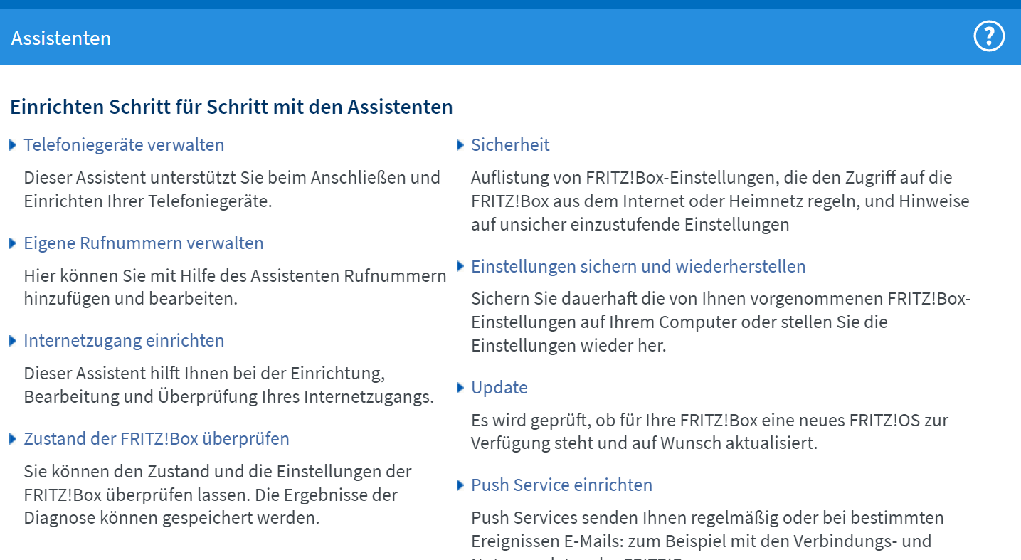

@Wilhelm14 - Hallo, ja, ich habe so einen MIC erhalten. Weiß aber nicht, wo ich den im Assistenten unterbringen soll?
Was hat bitte Sipgate mit Vodafone zu tun? Ich denke, die neue (zusätzliche) Rufnummer hat man von Sipgate bekommen?
Ich habe jetzt keine Lust, mir den ganzen Kram von vorne durchzulesen und den bisher geposteten Mist richtigzustellen.
@Maggie2 :
Setzte bitte die FB auf Werkseinstellungen zurück (das geht mit einem angeschlossenen Telefon egal ob per DECT oder schnurgebunden mit der Wahl von #991*15901590* und auflegen) und fange bitte mit der Einrichtung des Internet-Zugangs von vorne an. Wenn das erledigt ist, konfigurierst Du die neu erhaltene Sipgate-Nummer.
@omavoss - Die Sipgate-Nummer ist für das Faxgerät. Das ist alles ok. Hier geht es um eine neue Festnetznummer von Vodafone. Dabei handelt es sich um meine alte Festnetznummer von Telekom, die aber nicht rechtzeitig beim Neuanschluss von Vodafone zur Verfügung stand.
Ok, dann fange ich ganz von vorne an. Gruß Maggie

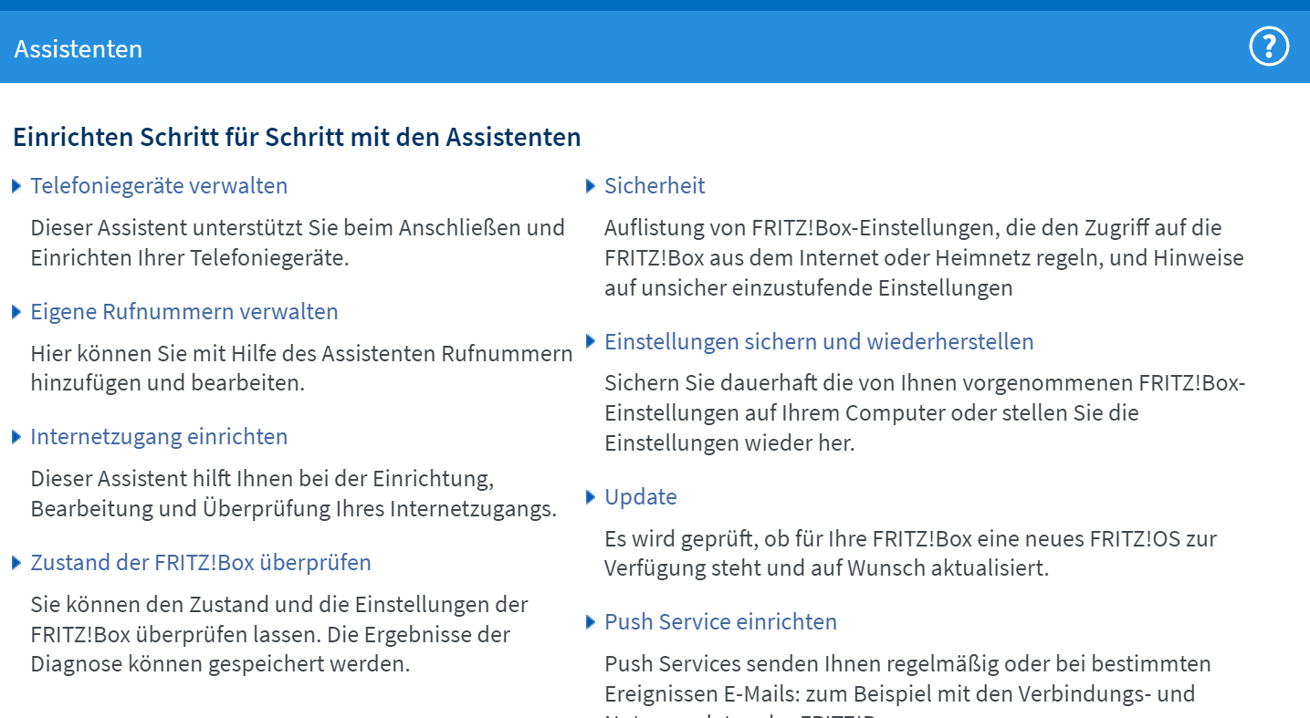

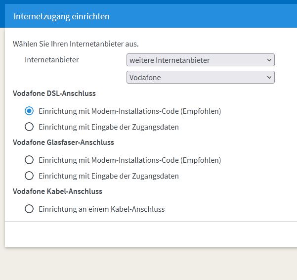

Moment. In deinem Screenshot gehst du auf "Internetzugang einrichten".
Dann z.B. anderer Anbieter, Vodafone, dann wie im Bild von mir kann man wahlweise MIC oder nicht einrichten lassen. Bild folgt, Moment.
