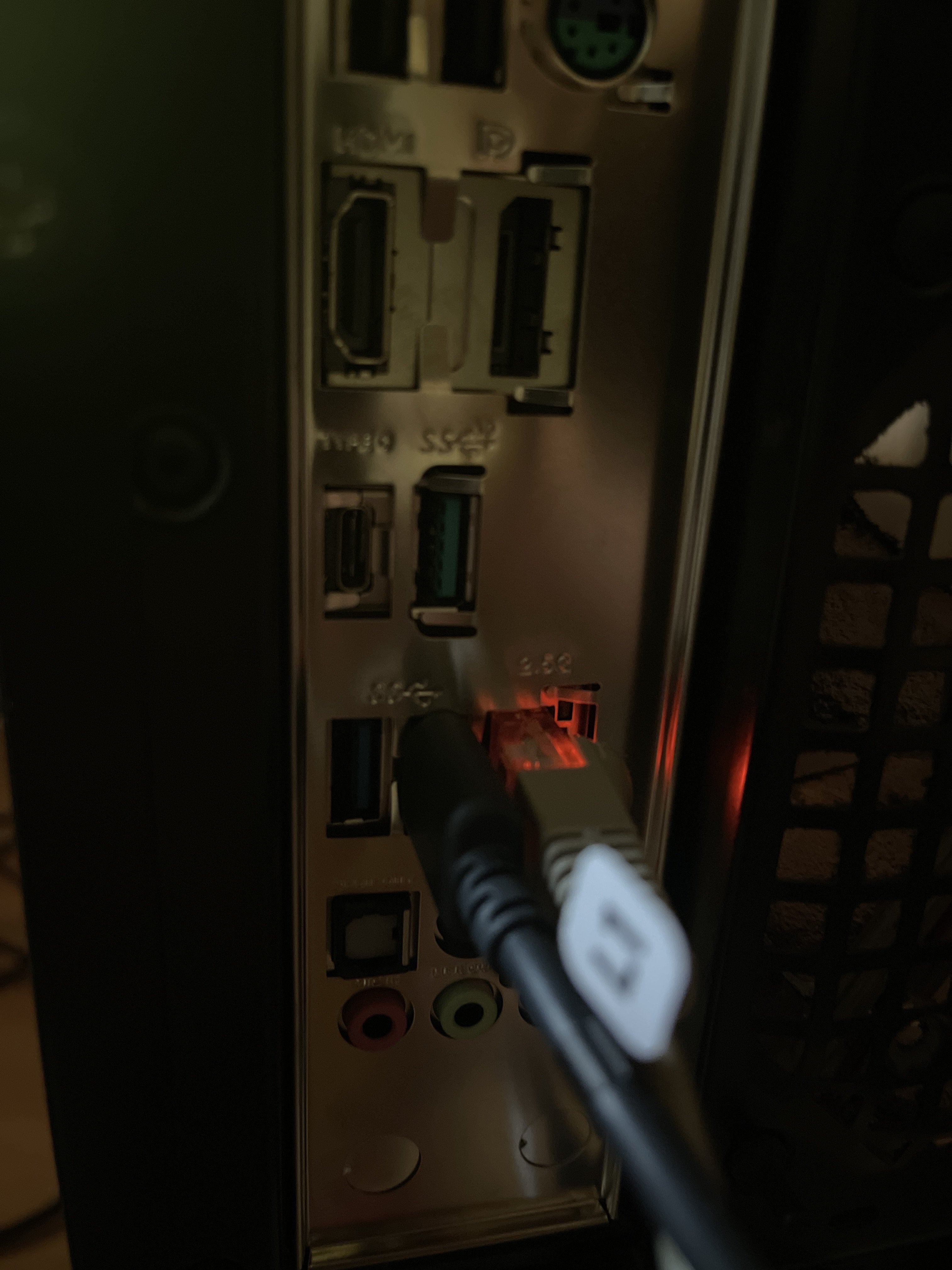

USB3 Port ist direkt am Mainboard angesteckt, ab einem bestimmten Zeitpunkt zeigte mir das Einrichtungsprogramm auch ein das es kein USB3.0 Port wäre
In dem anhand sieht man worin sich der konverter derzeit befindet, ich hatte es aber auch mal in dem türkisen Anschluss oben drüber getestet, leider da auch nichts

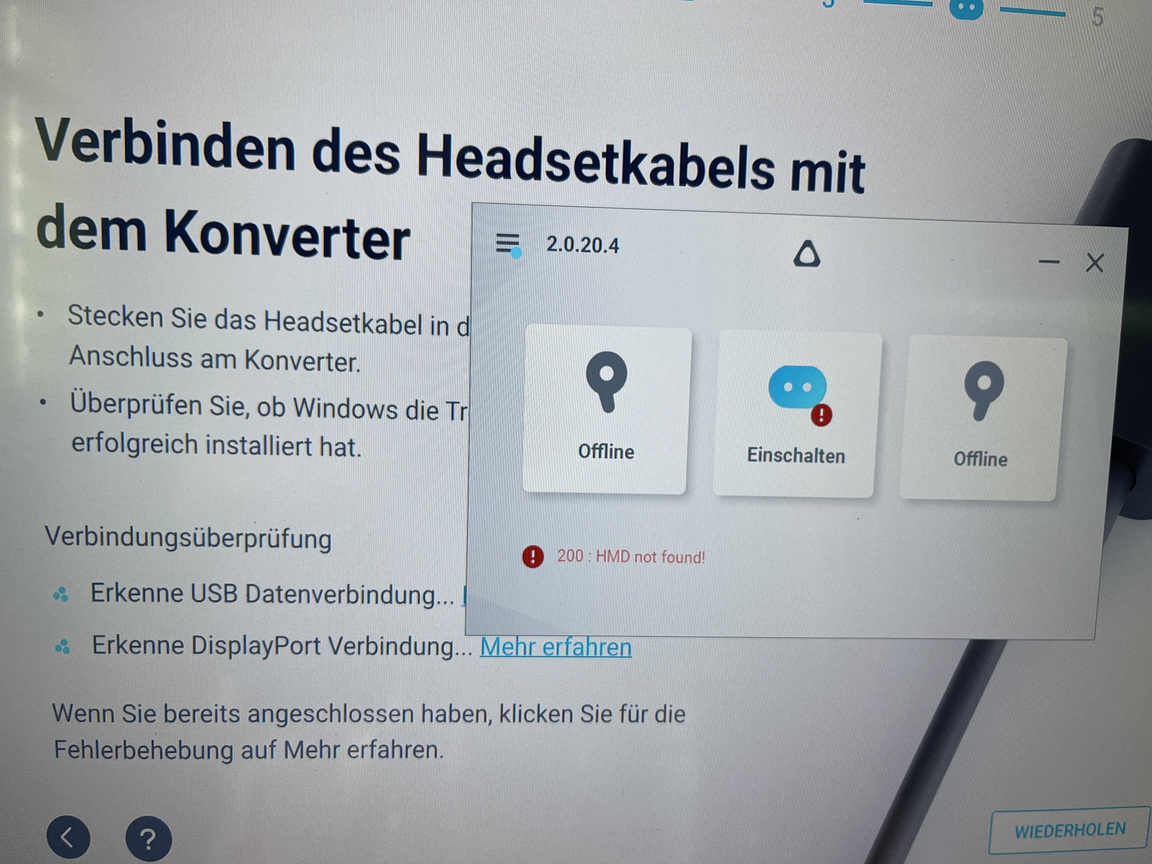

im Hintergrund befindet sich das Einrichtungsprogramm, diese erkennen den DisplayPort und die USB Verbindung nicht
