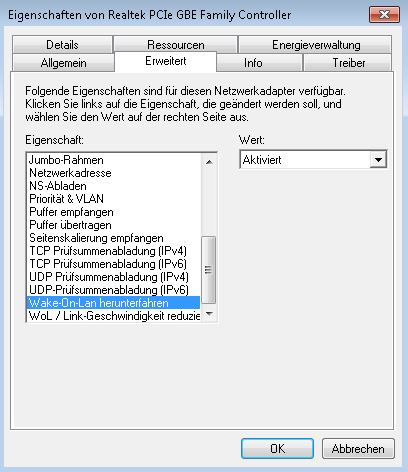

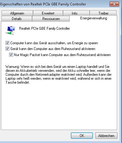

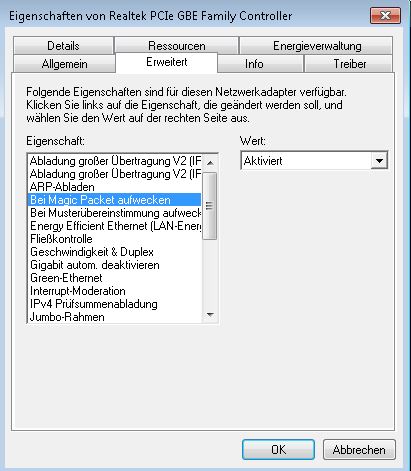

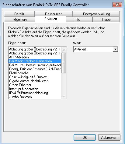

Im Bios habe ich WOL aktiviert. Meine Windowseinstellungen der Netzwerkkarte sehen wie folgt aus:

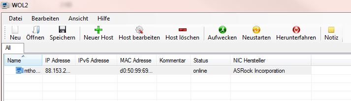

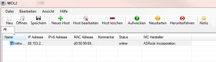

Laut meinem WOL-Tool ist das Ding auch zu finden - sogar übers Internet.
Aber sowohl übers lokale Lan, als auch über das Internet, reagiert er so gar nicht darauf, wenn ich über das WOL-Tool irgendwelche Befehle sende.

Deaktiviere mal "Nur Magic Packet kann Computer aktivieren" auf dem ersten Screenshot und proviere dann nochmal, ob es funktioniert.
Möglicherweise sendet dein WOL-Programm kein Magic Packet?
Ich benutze das Tool von @rille
Wichtig ist nur das du die MAC des aufzuweckenden Computer verwendest aber nicht die IP sondern den Broadcast d.h. 192.168.2.255
so funktioniert es bei mir.
IP-Adresse brauchst du nicht, wenn du im gleichen Sub-Netz bist, wovon ich mal ausgehe.
