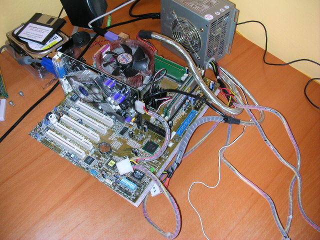

Finale
Also jetzt alles rausgebaut ausm Tower und noch mal die minimalste Konf. zamgestellt:
Mainboard, Ram, Graka, CPU, Nt
brachte allerdings kein Ergebnis. bzw. keine Besserung.
Somit würde ich sagen Ihr könnt mir gratulieren.. ich habs geschafft das Mainboard zu schießen nach 2,5Jahren :(
