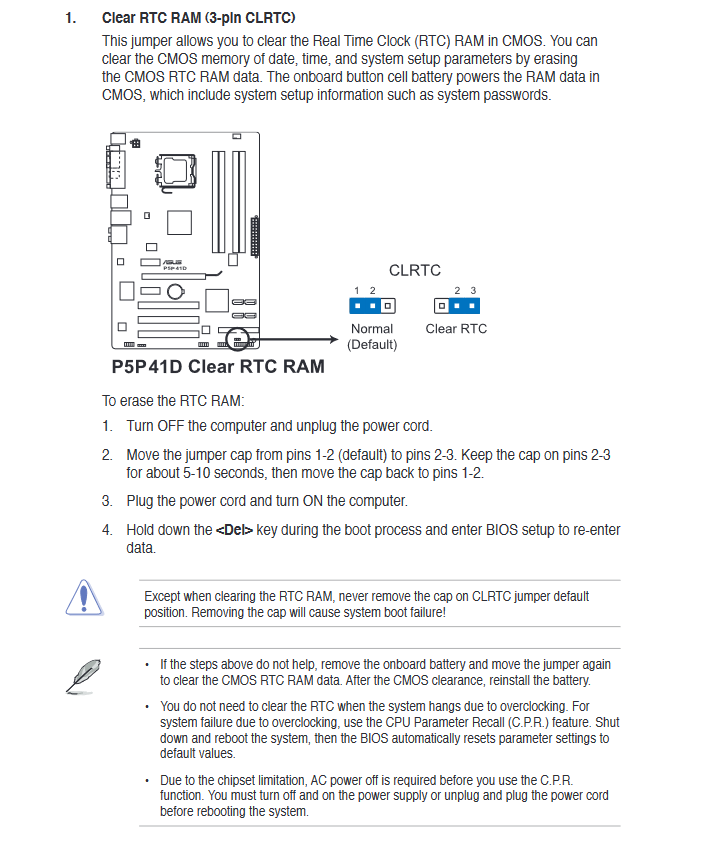

Vermutlich RAM nicht kompatibel bzw. er will mit den Settings des alten RAMs starten.
CMOS Clear mal versuchen.

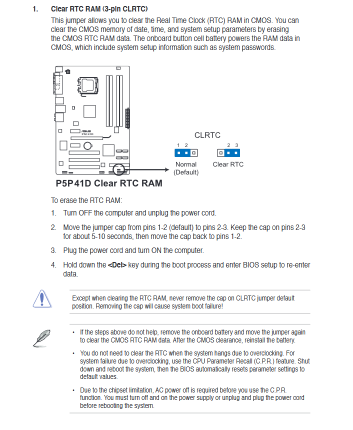

Wie mache ich ein CMOS clear? Soll ich die Batterie mal rausnehmen? Wie gesagt er scheint außer LED blinken und Lüfter drehen nichts zu tun.

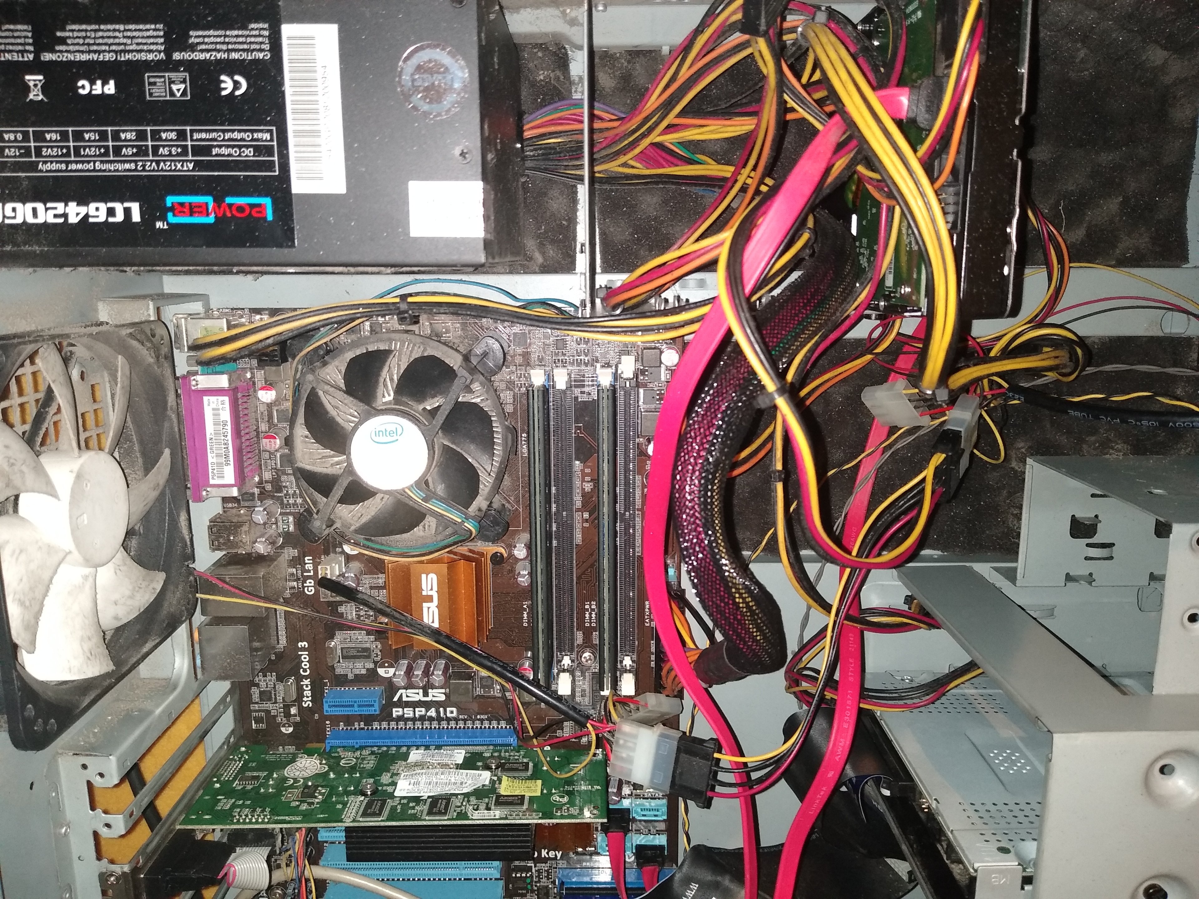

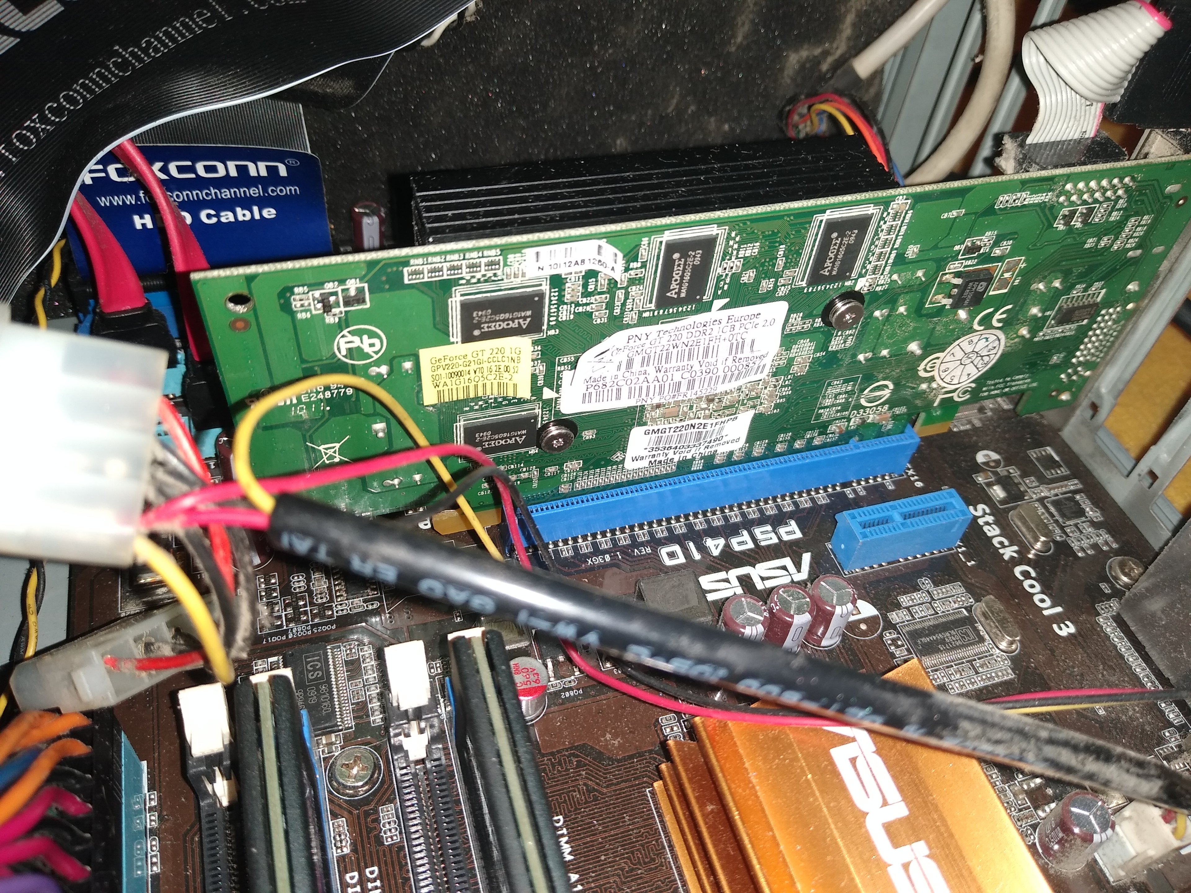

Hier mal zwei Fotos:

Wie kann ich die Grafikkarte denn überprüfen?
Überprüfen in einem anderen System oder andere, funktionierende Karte hier
Ich weiß, wird wohl schwierig bei dem alten Zeugs.
Mach mal ein BIOS-Reset (CmosClear)

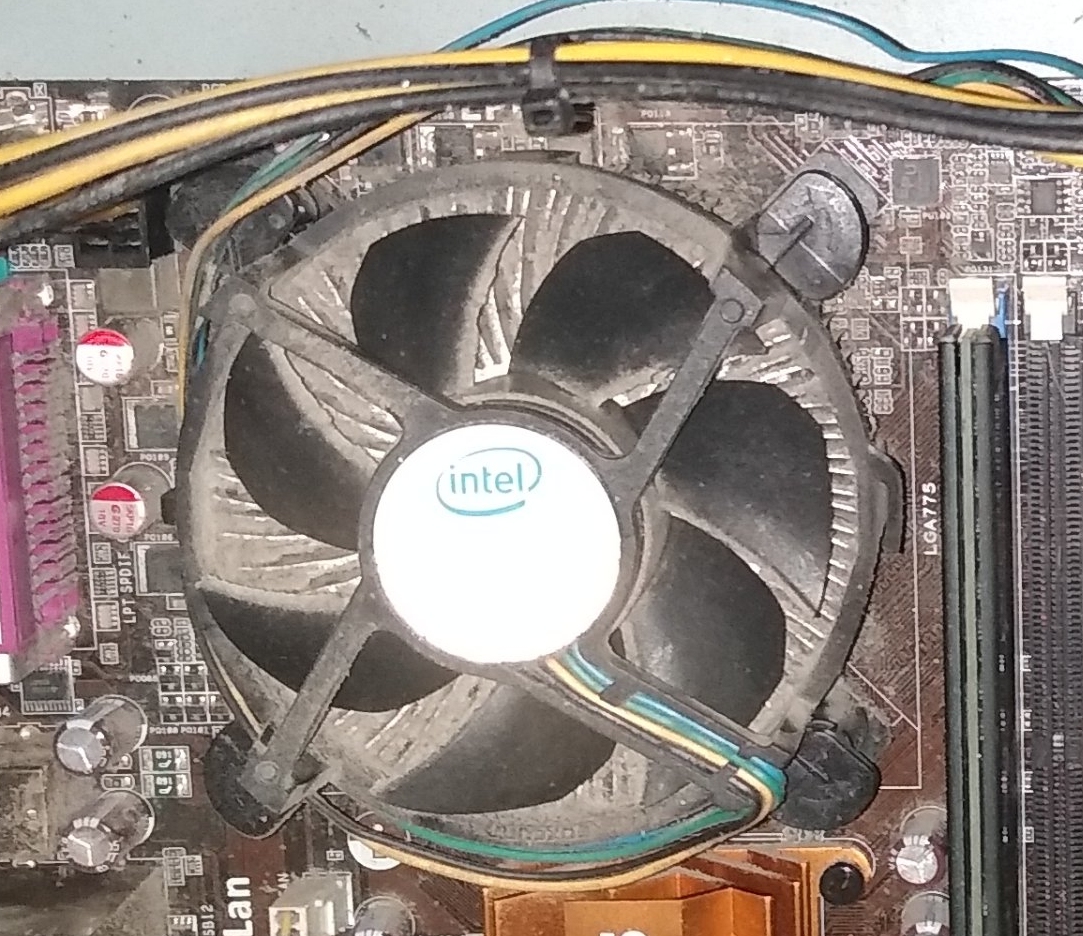

Der CPU-Lüfter ist voller Staub.
Der überhitzt nach wenigen Sekunden.
Bitte PC säubern und neue Wärmeleitpaste auftragen.

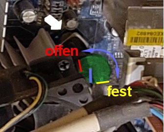

Zuerst läßt man einen Tropfen Silikonöl zwischen Pinfuß und Mainboard laufen (weiß) und wartet ein paar Minuten.
Dann werden die Schlitzpins etwas gängiger.
Nun dreht man die Rastpins am Kopf mit einem Schlitzschraubenzieher im blauen Spalt nach links:
Wenn die rot markierte Kante am Kühler anliegt, ist der Pin offen.
Jetzt kann man Kühler und Lüfter abnehmen und das Lüfterkabel lösen.
Man schraubt den Lüfter ab und säubert ihn und den Kühler (Küchenpapier, Glasreiniger).
Paß auf, daß kein Reiniger in das Lüfterlager läuft, dann ist der Rest vom Schmiermittel auch noch weg und der Rotor dreht sich nicht mehr irgend wann.
Nun 5 Punkte Wärmeleitpaste auf die ebenfalls gesäuberte CPU geben. mit dem Finger verreiben, bis es eine gleichmäßig dünne Schicht gibt, und den Kühler mit wieder montiertem Lüfter ganz leicht auf die Befestigungslöcher setzen.
Man dreht die Pinköpfe vorher nach links bis die gelbe Kante am Kühler anliegt und zieht die schwarzen Pinköpfe nach oben.
Wenn der Kühler locker sitzt, drückt man leicht auf die Mitte des Rotors des Lüfters.
Dann nimmt man die andere Hand und drückt leicht auf zwei gegenüberliegende Pins.
Die drückt man nun gleichzeitig runter.
So sollte der Lüfter schon mal ziemlich fest sitzen.
Jetzt die zwei anderen Pins gleichzeitig runterdrücken und der Lüfter sollte fest sitzen.
Die geschlitzten Pinfüße würde ich mit Silikonfett vorher leicht einreiben, dann bleiben sie lange beweglich und brechen nicht weg, wie so oft bei der Befestigungsart.
