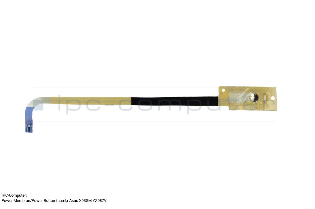

mein Problem ist an einem Asus A93sv - Der blöde Einschaltknopf geht nicht mehr. Ja, kein Problem! - Ja, doch ein Problem, das Teil ist nicht mehr zu bekommen und dazu noch eine Bauweise, die man nicht einfach mal ersetzen kann. Ein weiteres Problem ist der winzige Abstand zur Abdeckung, da passt also auch nicht wirklich was rein...
Hier ist das Dung, das die eingebaut haben:
Power Membran/Power Button für Asus ...
Das Teil haben wir inzwischen schichtweise auseinandergenommen und versucht es zu löten, abgeschnitten, gekratzt, durchstochen, geschmolzen, ... Die Folie ist so dünn, das einfach kein Kontakt aufzubauen ist. Nun ist das Ding also Schrott.
Hat jemand eine Idee, was man da machen kann?

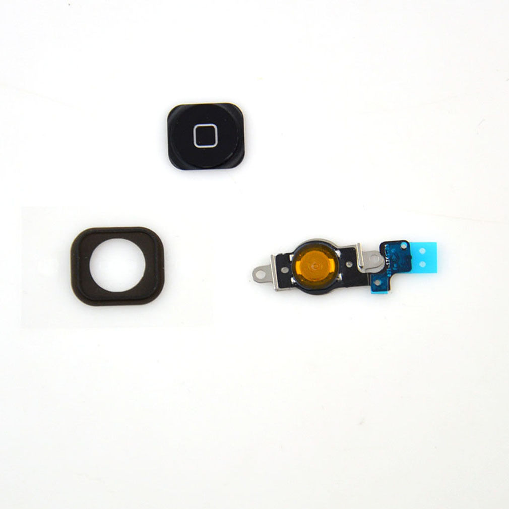

Also ich habs gepackt, und zwar mit einem iphone 5C Home button für 1,70€ !!
Ich hab den noch einen zweiadrigen Draht zwischengelötet, um den Schalter nicht zu arg zu erhitzen und um das Flachbandkabel zu verlängern, dass inzwischen zu kurz geworden ist. Dann habe ich den neuen auf den alten geklebt, und nun geht (der Schei...) endlich wieder.

Das Ersatzteil gibt’s immer noch zu kaufen: Home Button für ori. iPhone 5c
Ich weiß noch dass es die einzige Möglichkeit war, etwas anzulöten, weil das die größten Lötpunkte hatte.
Auf der anderen Seite ist ein vierpoliges Flachkabel gewesen, das 1x LED und 1x Power verbunden hat.
Das Kabel haben wir dann Ader für Ader aufgeschnitten und die Enden verlötet.
Vielleicht kannst du auch sowas nehmen (ON OFF Power Button Switch Platine PCB mit Flex Kabel Fix), was einmal einen Taster hat und andererseits ein (vielleicht genug) langes Flachkabel, was Du direkt in den Anschluss am Board stecken kannst.
