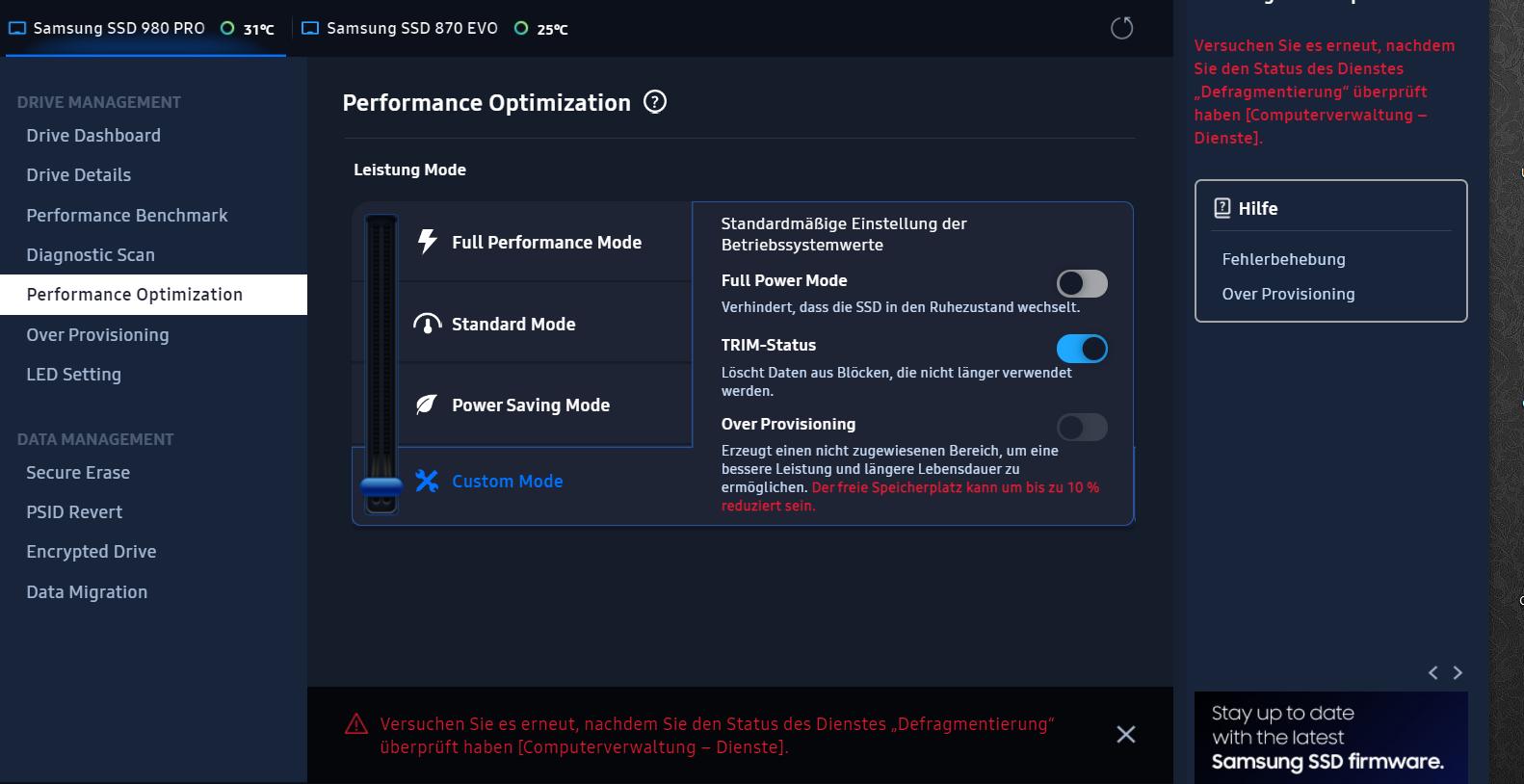

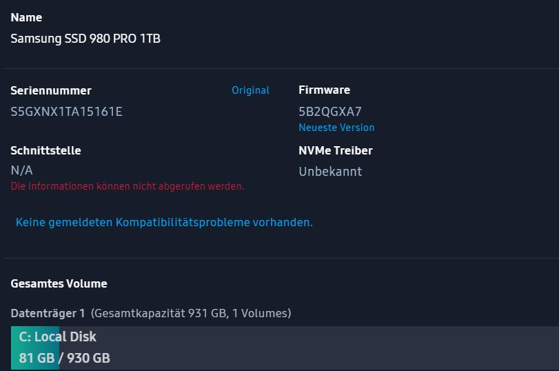

Habe mir in meinen Laptop HP 470G8 eine 980 Pro einbauen lassen. Mit den Einstellungen bzw. einer Fehlermeldung in der Samsung Software komme ich nicht klar. Bilder anbei. Vielleicht kann mit jemand helfen, da ich mit meinen 74 Lenzen auch nicht alles kann.
Möchte in der Magican Software auf Standart einstellen, was mit einer Fehlermeldung quittiert wird. Danke im voraus.
Fehler: Versuchen Sie es erneut nachdem Sie den Status des Dienstes Defragmentierung überprüft haben ( Computerverwaltung Dienste ) die Defragmentierung ist bei mir über die Aufgabenverwaltung deaktiviert, da nur die NVMe und eine Samsung EVO 870 verbaut sind. Die Defragmentierung lässt sich bei mir auch überhaupt nicht aufrufen.
Vllt führt gerade die Deaktivierung der Defragmentierung über die Aufgabenverwaltung dazu, daß die Software
meckert; > sie kann dann nix selbst einstellen?
Versuch doch mal die Defragmentierung in der Aufgabenverwaltung wieder auf die Standardeinstellung zu setzen. (Kann leider bei mir nicht nachgucken - nutze Linux) Und danach in der Magican Software neu einstellen versuchen.
Nicht in der Aufgabenverwaltung, sondern in den Diensten (Start -> Ausführen -> Services.msc -> Enter)
Der Dienst heißt "Laufwerke optimieren" und sollte auf "Manuell" stehen.
Danke das hat jetzt funktioniert. Laufwerke optimieren ok steht jetzt auf Manuell. Standart ist in Magican gesetzt.
Jetzt steht da noch bei Schnittstelle NVMe Treiber n/a unbekannt , die Informationen können nicht abgerufen werden.

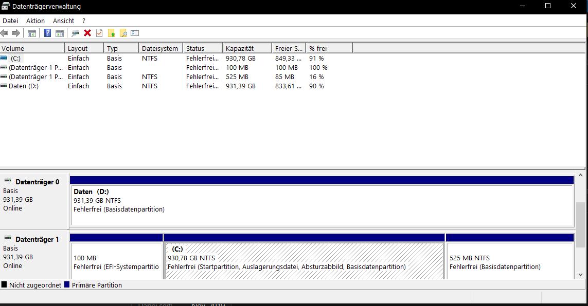

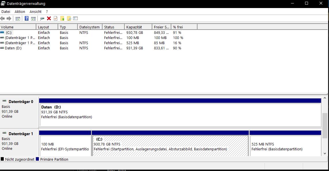

Chipsatztreiber sind aktuell laut HP und auch lt. Intel Support Assistent. Anbei mal die Datenträgerverwaltung.
Die Chipsatztreiber sind vom 23.02.2021 die mir HP anzeigt. Ansonsten müssten alle Treiber aktuell sein.Danke für Euro tolle Hilfe.

in der Aufgabenplanung war lediglich die Defragmentierung deaktiviert. Natürlich nicht die Aufgabenplanung selbst.

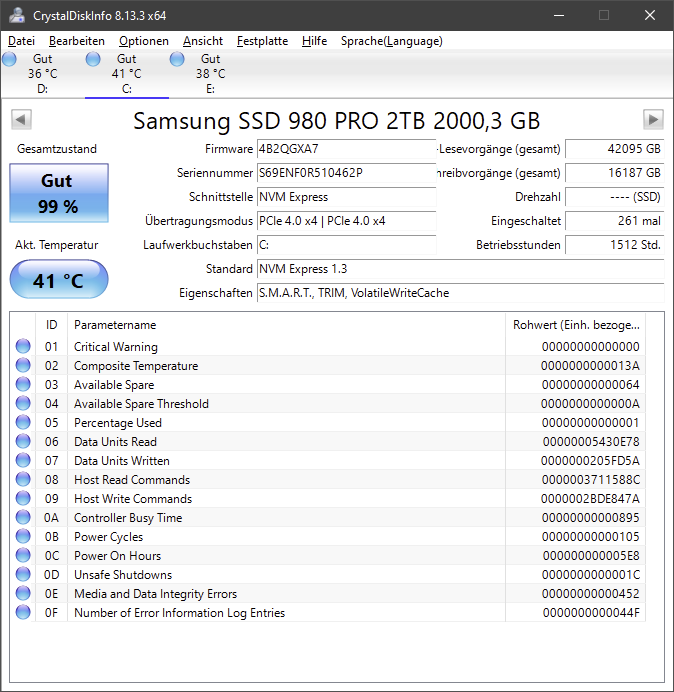

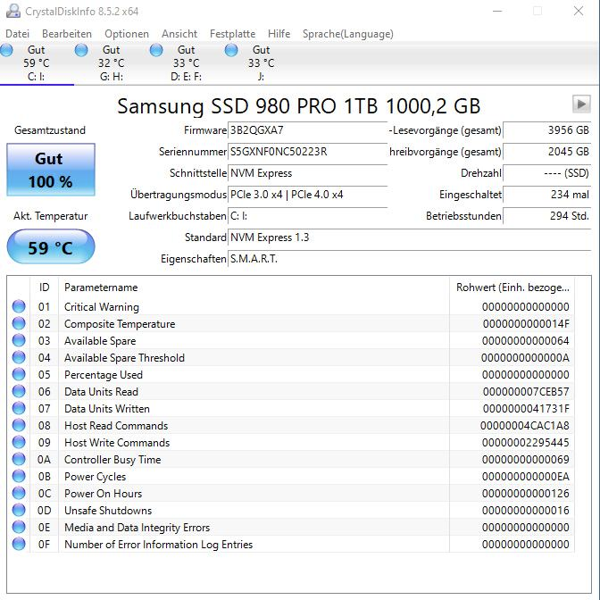

Ich habe an meinem Asus mit i5 1135G7 auch keine Aussagen der SSD oder Schnittstelle über die Anbindung. Nach der Geschwindigkeit im CDM der 980pro läuft sie nur mit 3.0x4, obwohl die CPU 4.0x4 könnte. Ich vermute, Asus hat, um ein Quäntchen Strom zu sparen, die Schnittstelle über das UEFI auf 3.0 limitiert. Deshalb könnte es sein, dass CDI nichts ermitteln kann.

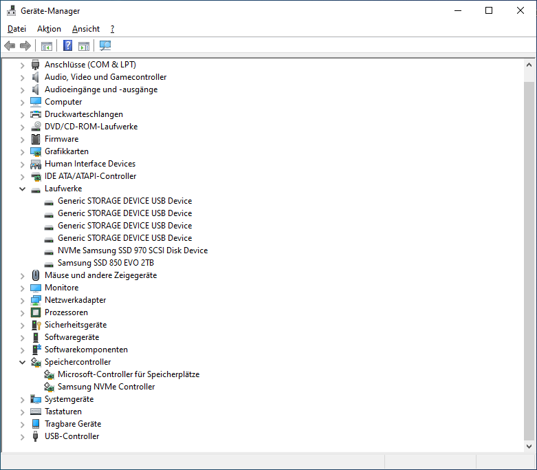

@Ossilotta : ein Bild vom Gerätemanager wäre noch interessant.
Wie sieht das bei Dir bei "Laufwerke" und "Speichercontroller" aus?

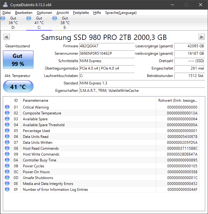

Bei mir sieht das so aus: (mit installiertem Treiber)
