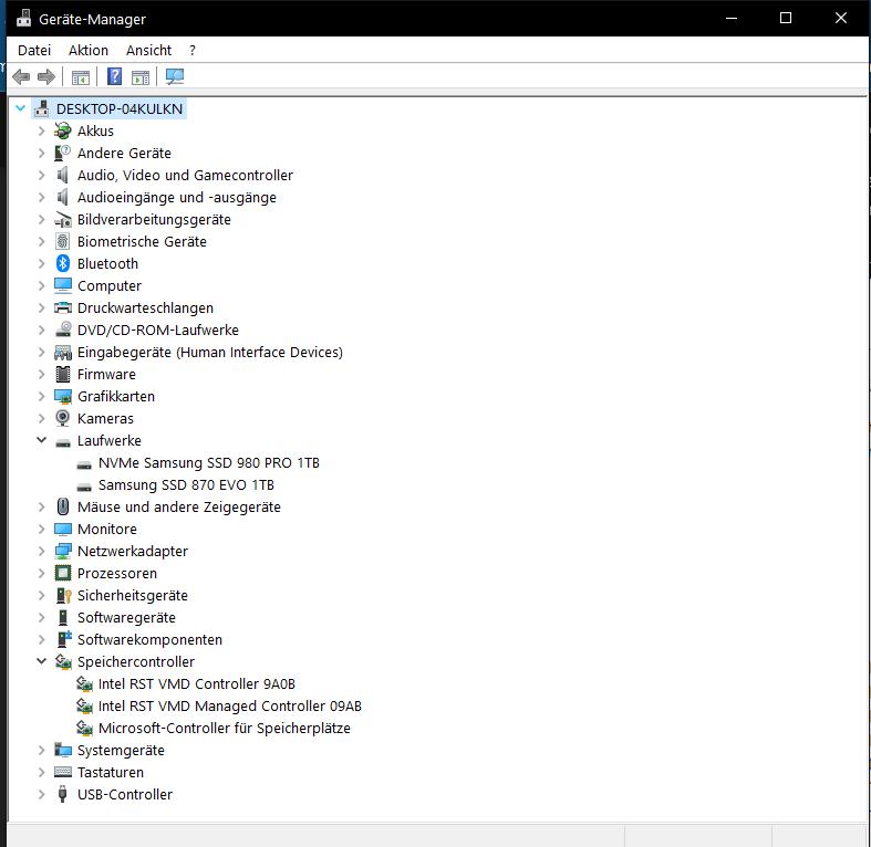

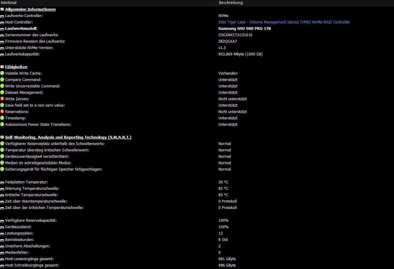

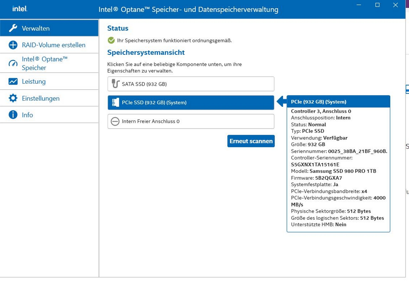

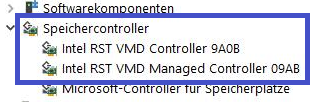

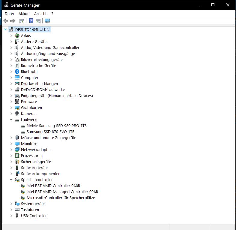

Ossilotta schrieb:Warum steht dort NVME Raid Controller
Ossilotta schrieb:anbei die Aufnahme vom Gerätemanager.
Es wird die Intel® Rapid-Storage-Technik (RST) verwendet. Daher wird der Intel RST Controller und kein NVM Express Controller verwendet.
Intel® Rapid-Storage-Technik | Intel
Schneller Zugriff auf die am häufigsten benötigen Dateien und Anwendungen
Die Intel Smart-Response-Technik ist eine Funktion der Intel Rapid-Storage-Technik. Sie erkennt automatisch, welche Dateien und Anwendungen Sie am häufigsten nutzen und speichert diese auf einem leistungsstarken SSD. Gleichzeitig bietet sie Ihnen vollen Zugriff auf die größere Speicherkapazität einer Festplatte. Auf diese Weise können Sie ein günstigeres SSD mit geringer Speicherkapazität in Verbindung mit einer Festplatte mit hoher Speicherkapazität einsetzen. Dank Intel® Smart-Response-Technik liefert Ihr System schnellere Leistung als ein System, das nur mit einer Festplatte ausgestattet ist.
Die Intel Smart-Response-Technik unterstützt zudem Solid-State-Hybrid-Laufwerke (SSHD). Sie steigert die SSHD-Leistung, indem sie das Laufwerk informiert, welche Daten Sie am häufigsten nutzen, so dass diese auf dem integrierten SSD gespeichert werden, wo Sie direkt auf Ihre Daten und Anwendungen zugreifen können.
Was ist die Intel Rapid Storage Technology-Software? | Dell
Kurz: Im UEFI ist die Intel® Rapid-Storage-Technik aktiviert und es wird RAID verwendet.
RAID steht für redundant array of inexpensive disks oder redundant array of independent disks.

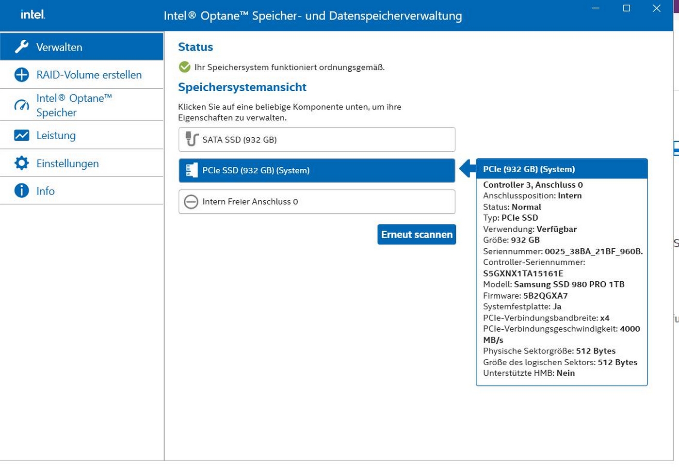

@Hauro
im Bios habe ich mal nachgeschaut, wobei das HP Bios für mich ganz neu ist.
Unter den beiden SSD stehen folgende Punkte:
Port 1
Model Samsung SSD 980 Pro
Serien Nr.
Size:
Status: Non Raid
Controller Typ NVMe
Controller Interface PCIe
dann muss halt alles erst mal so bleiben wie ich das sehe.

Die Angaben passen.

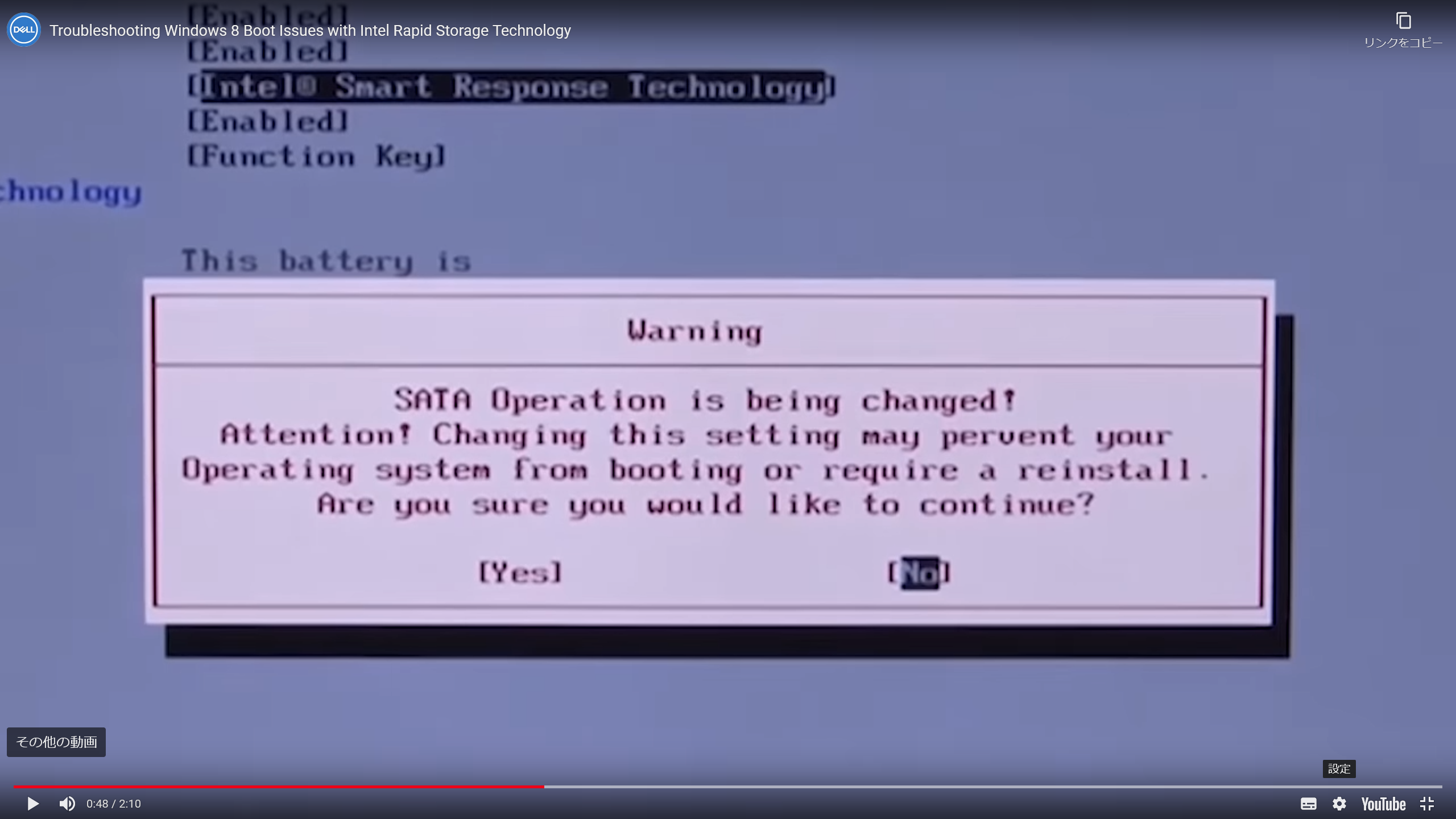

Der RST Treiber wird bei der Installation ausgewählt.
Hier ein Beispiel:
Deshalb müsste vor der Deaktivierung geklärt werden, ob dies nachträglich möglich ist.
Ein Beispiel für die Deaktivierung:
Hier ein Beispiel:
YouTube
Ich bin damit einverstanden, dass YouTube-Embeds geladen werden. Dabei können personenbezogene Daten an YouTube übermittelt werden. Mehr dazu in der Datenschutzerklärung.
YouTube

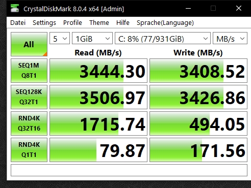

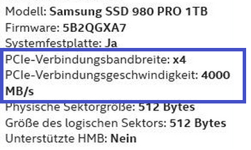

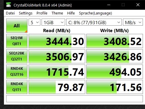

Wie kommst Du auf 3500 MB/s? Wenn PCIe4.0 bei ~7480 Lesen und ca. 7000-7100 Schreiben gedeckelt wird, dann würde ich sagen, dass das Netto-Maximum bei ca. 3740 Lesen und 3550 MB/s Schreiben liegt.Hauro schrieb:Maximale Geschwindigkeit 32 GBit/s (maximale Leserate ~ 3500 MB/s)
Hauro
Fleet Admiral
- Apr. 2010
- 13.749
massaker schrieb:Wie kommst Du auf 3500 MB/s?
Da das Notebook PCIe 3.0 x4 unterstützt und wegen des Bandbreiten-Overheads - ist auch nur kopiert.
Kurz: Kann ja z.B. mit CrystalDiskMark ermittelt werden.
Nach Beitrag #1 geht aber auch darum, ob alles korrekt ist und dem ist so, da Intel RST verwendet wird.
massaker
- Mai 2012
- 2.204

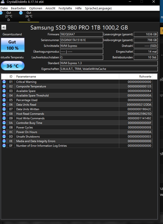

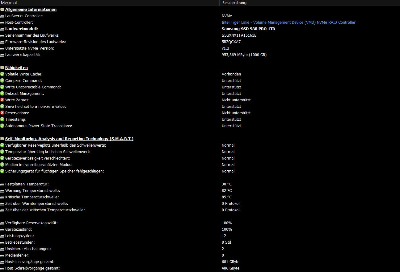

Sorry, komme aus dem AMD-Lager, also wäre bei Intel quasi normal, dass bei CrystalDisk Info "---/---" beim "Übertragungsmodus" steht?Hauro schrieb:ob alles korrekt ist und dem ist so, da Intel RST verwendet wird.
Ja, dann soll @Ossilotta das halt mal machen - wird halt wohl an die PCIe3.0-Grenzen stoßen und bei einem Laptop wird womöglich sogar weniger als 3500 am Ende sein, nicht dass das von Belang wäre - bei wichtigen 4K-random Werten wird 980Pro trotzdem starke Figur zeigen.Hauro schrieb:Kann ja z.B. mit CrystalDiskMark ermittelt werden.
(ich war halt mal zu penibel, als Du die theoretischen 3700+ zu großzügig auf 3500 abgerundet hast).

Ossilotta schrieb:ich habe mal den Test laufen lassen mit den Einstellungen die vorgegeben werden .
Passt soweit alles.

massaker schrieb:also wäre bei Intel quasi normal, dass bei CrystalDisk Info "---/---" beim "Übertragungsmodus" steht?
Ja, siehe hier
CrystalDiskInfo 8.7.0 July 11, 2020
Probably the first in the world to support Intel RST NVMe RAID & Optane Memory as Open Source!!
[Quelle: CrystalDiskInfo 8.7.0 July 11, 2020]

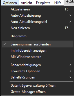

P.S.
Die Seriennummer des Datenträgers kann bei CrystalDiskInfo ausgeblendet werden, dazu im Menü 'Optionen' den Eintrag 'Seriennummer ausblenden' aktivieren.
| シリアル・ナンバー | Seriennummer |
Ja, sieht man ja. Bei meinem Asus Notebook mit i5 1135 habe ich bei seq 3550 lesen und 3450 schreiben mit der 980 pro. 4k lesend habe ich 85, also alles besser als beim TE. Mit einer "alten" 970 evo plus habe ich auch erstaunliche 72 bei 4k lesen gehabt.massaker schrieb:wird halt wohl an die PCIe3.0-Grenzen stoßen und bei einem Laptop wird womöglich sogar weniger als 3500 am Ende sein, nicht dass das von Belang wäre - bei wichtigen 4K-random Werten wird 980Pro trotzdem starke Figur zeigen.

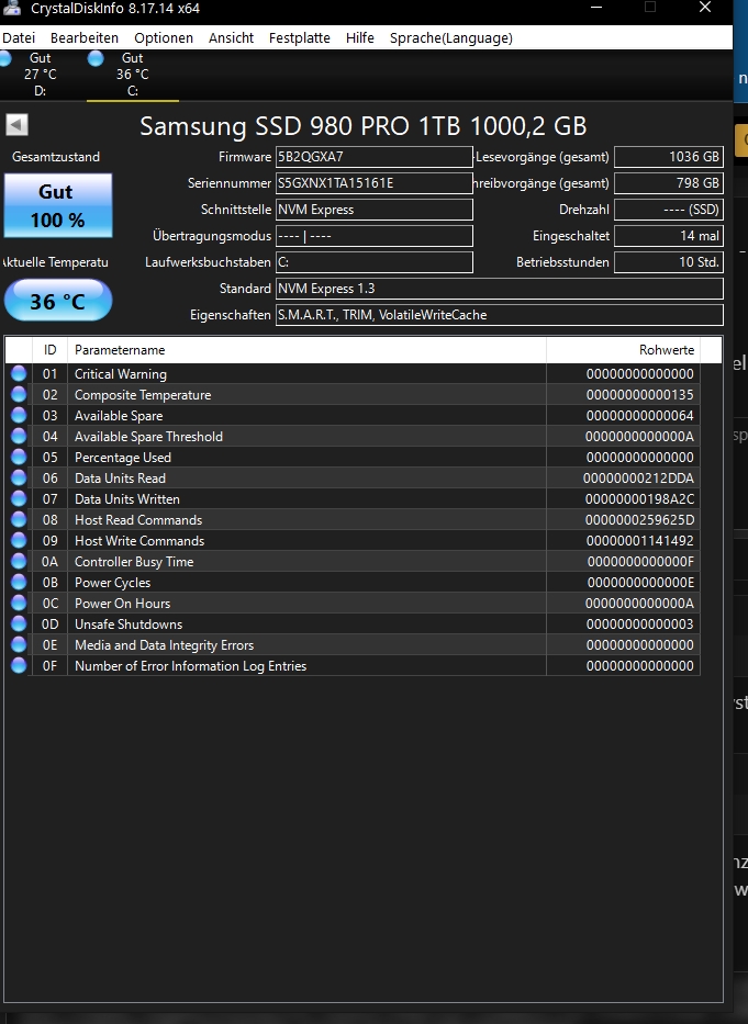

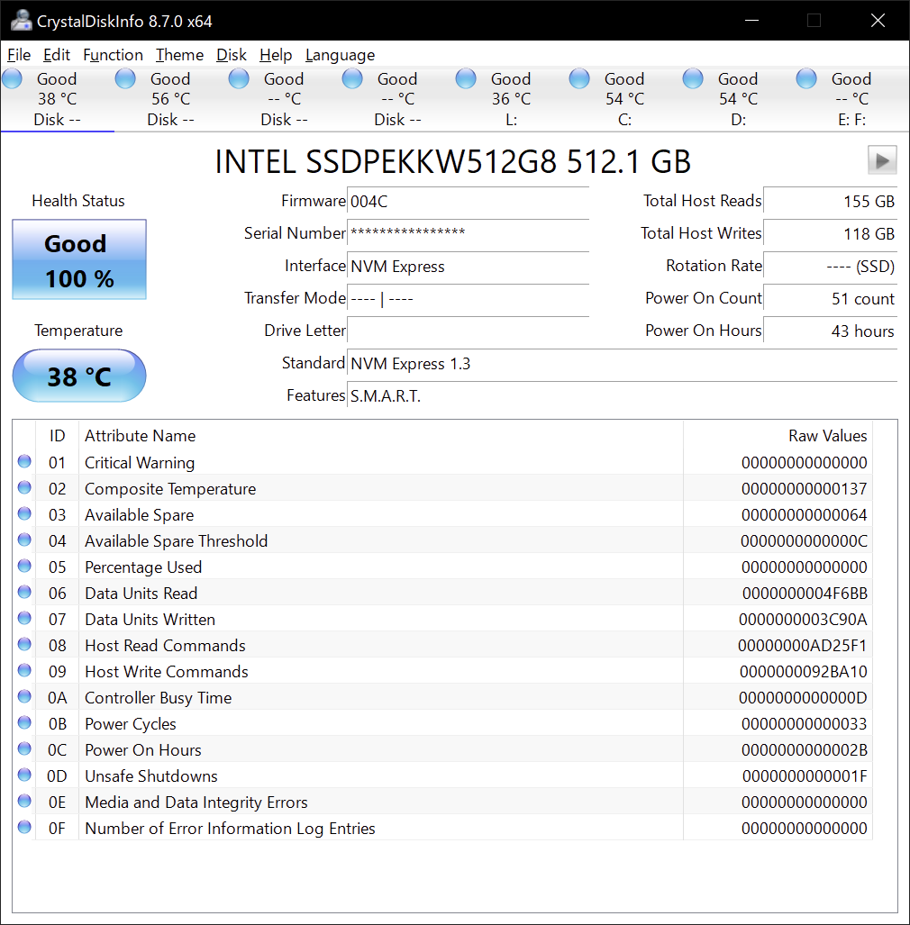

Guten Morgen,
eine Frage ist jetzt noch aufgetaucht. Habe die NVMe 980 Pro ja bei meinem Händler einbauen lassen. Vorher war eine Intel SSDPEKNU512 GB verbaut. Die zeigte unter CrystalDiskMark: Standart NVM Express 1.4 an.
Die neue Samsung 980 Pro zeigt jetzt: Standart NVM Express 1.3 an ? Fehler beim Einbau oder woran könnte das liegen. Danke im voraus .
