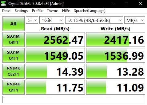

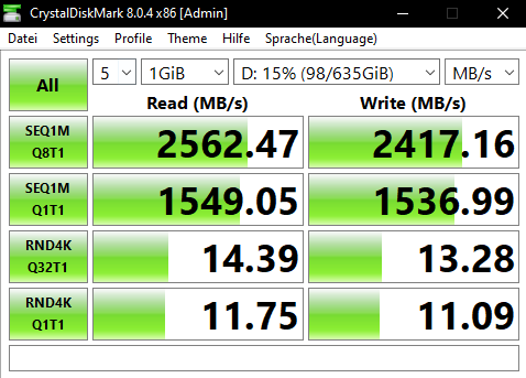

Sieht ja schon deutlich besser aus. Zumindest 2/3 der max. Geschwindigkeit erreicht sie schon.
Reaktionen: NerdmitHerz und madmax2010
Dann bitte noch die Infos von Crystal Disc Info. Da könnte man noch Probleme im Betriebsmodus ggf. erkennen. Ich denke aber mal das wird schon passen, und 2500 von 3000 sind ja leider realitische Praxis.
Die Werte im CrystalDiskMark sind ziemlich niedrig, meine 970 Evo Plus hat höhere Werte und ich habe keine Treiber oder ähnliches, von Samsung installiert.

Die random Werte sind ja wirklich schlecht für diese SSD. Da wird irgendwas dazwischen funken.

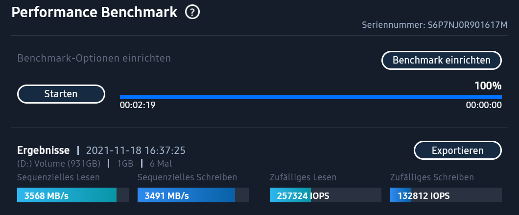

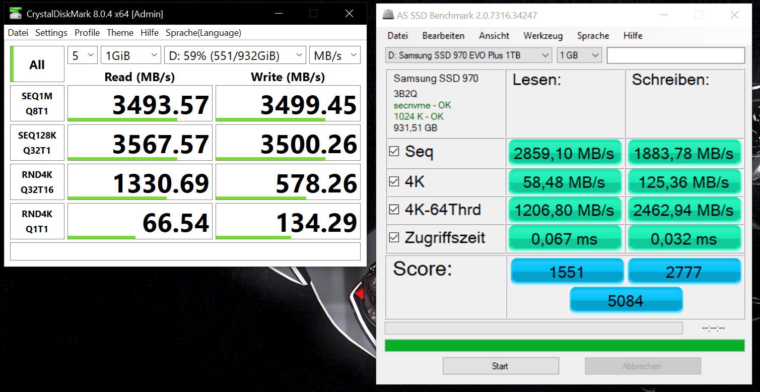

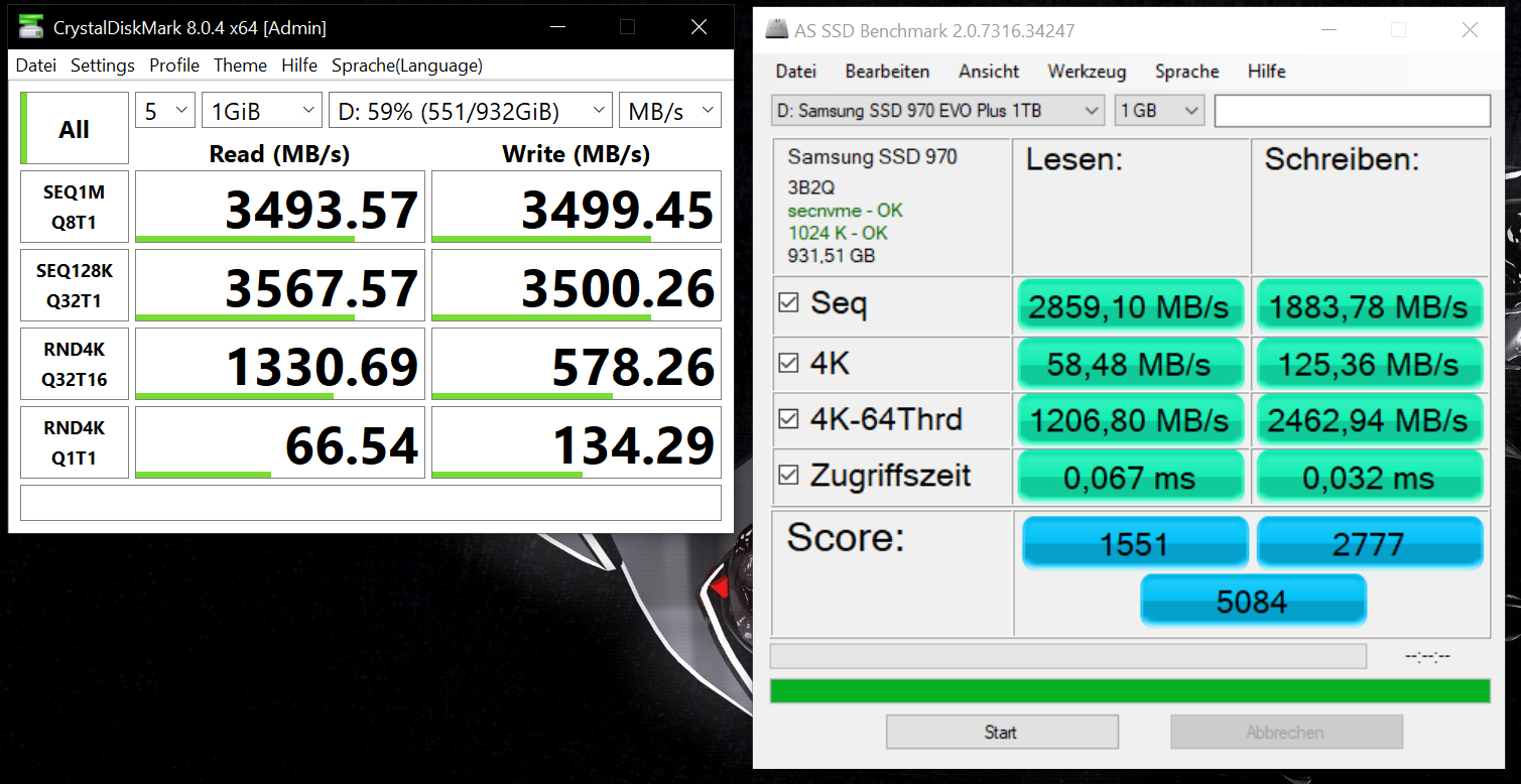

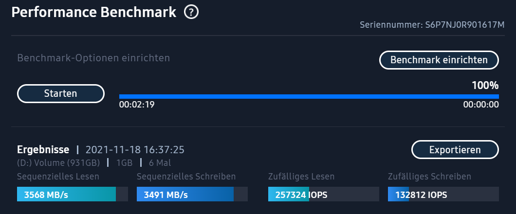

Hey, ich klinge mich hier mal ein.
Meine EVO 970 Plus ist ebenfalls , zumindest im ASSD langsamer als sie sein sollte. Im Crystal passt es komischerweise, ebenso im Benchmark von Samsung?
Jemand eine Idee an was es liegen könnte?
Samsung NVME Treiber ist installiert:

Dann liegt es wohl am ASSD. Der testet anscheinend anders, als die anderen Bechmarks. Was sagt Dein Gefühl? Ist die SSD in irgend einem Fall zu langsam?
