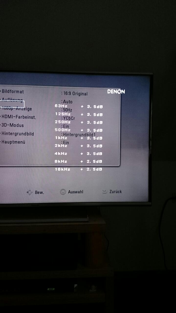

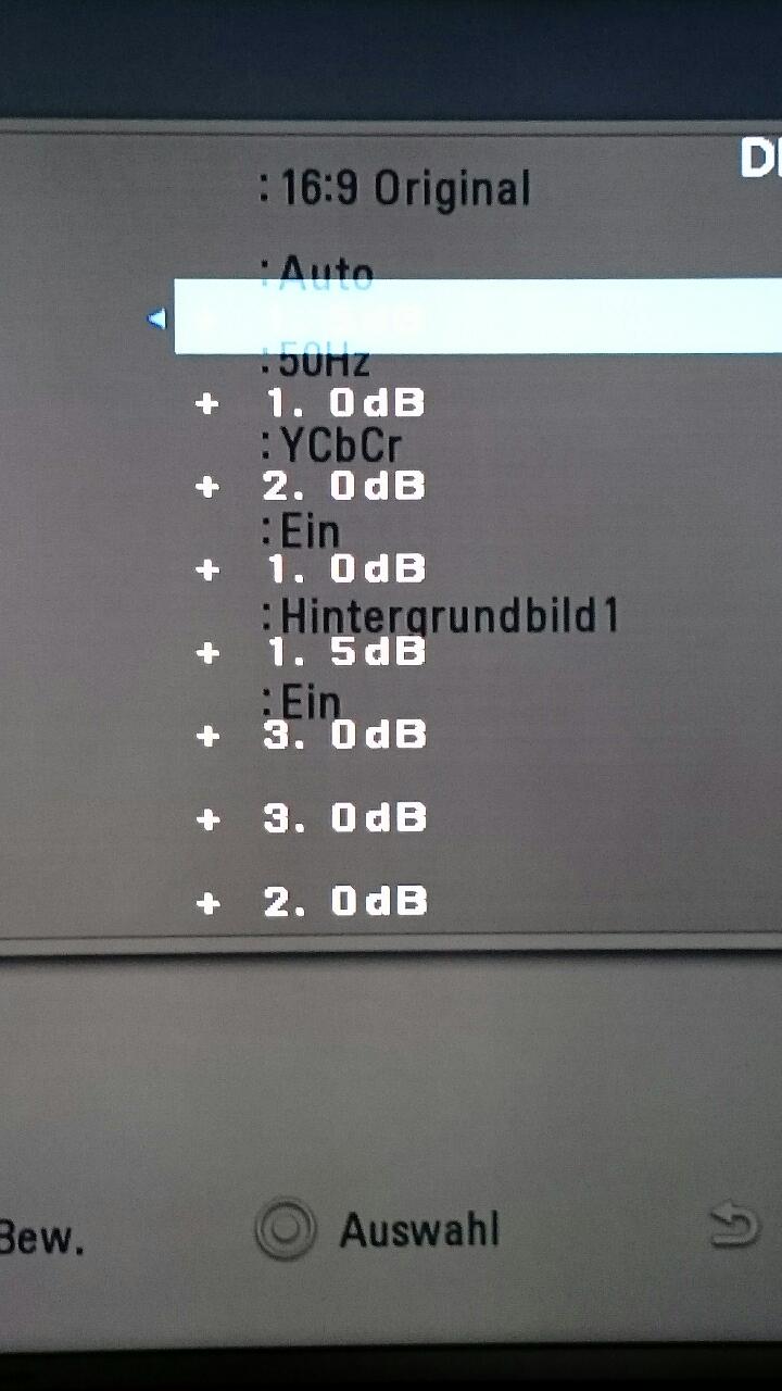

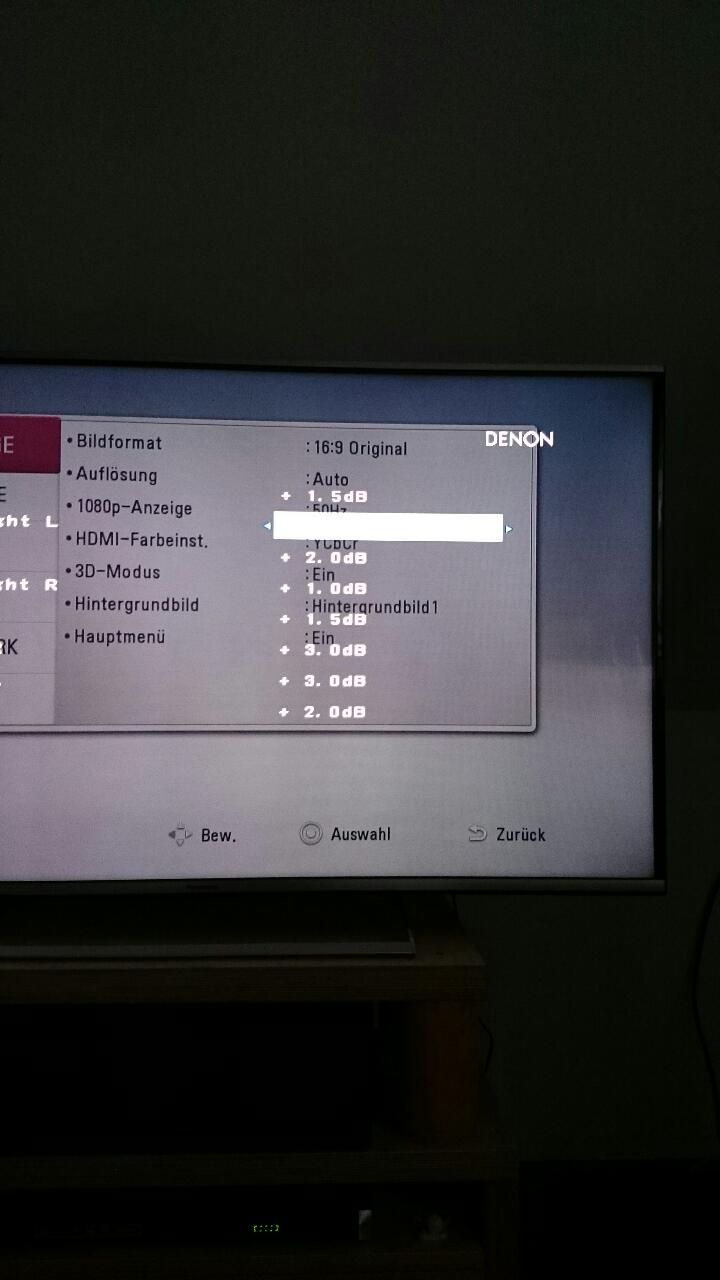

Also,
Ich hab jetzt alles soweit eingestellt.
Allerdings bin ich in eq und in der Pegeleinstellung überall ins plus gegangen.
Kummuliert sich das irgendwie??
Oder belaste ich die boxen damit zu sehr oder sogar über??
Ich höre ca mit einer Lautstärke von 75 db
Das wären die aktuellen daten
