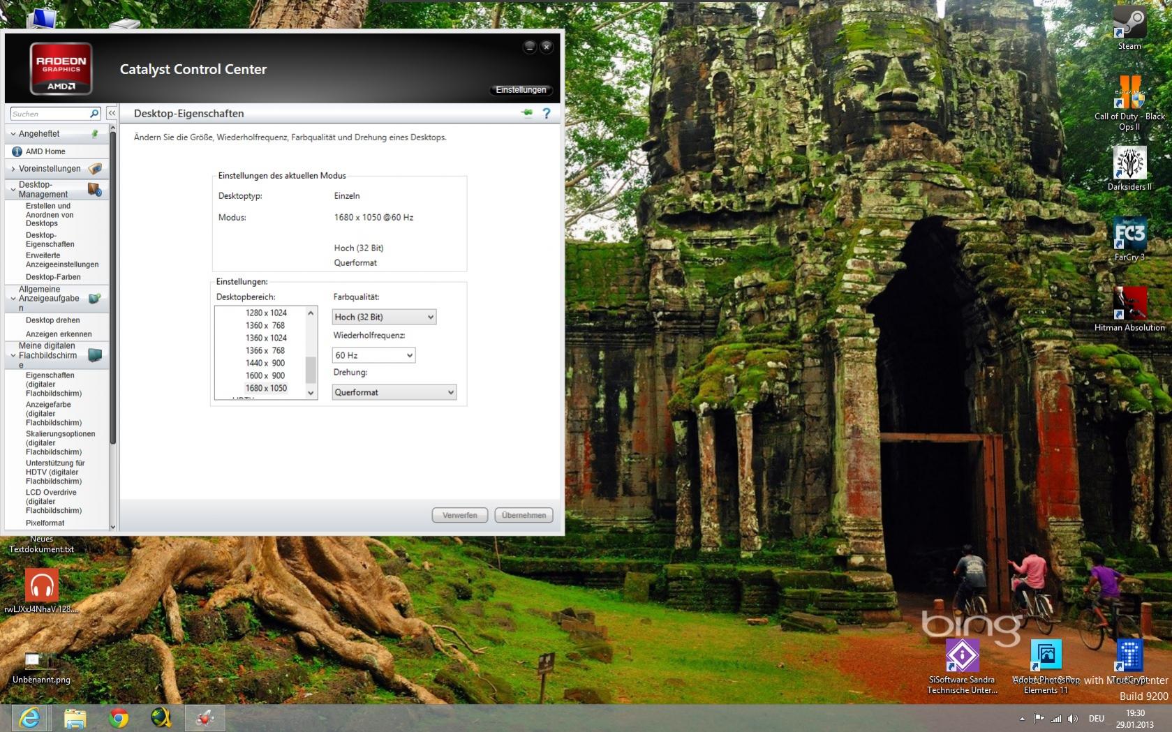

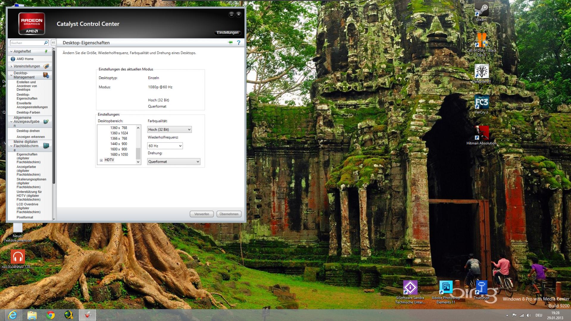

Das bild ist alles andere als klar wenn ich es auf 1920*1080 stelle.
Die Schrift ist total unschön und das bild war auch nicht voll angepasst bis ich nicht die Skalierungsoption genutzt habe...
Ich habe in meinem Catalyst Center unter Desktop-Eigenschaften komischerweise die fun ktion HDTV und Basis.
Bei Basis kann ich nur 1680*1050 einstellen allerdings ist das bild dann halbwegs gut aber nicht so klar wie bei meinem alten benq.
Bei HDTV kann ich 1920*1080 einstellen aber dann ist das bild schrecklich und nach kurzer zeit tun die augen weh-.-
