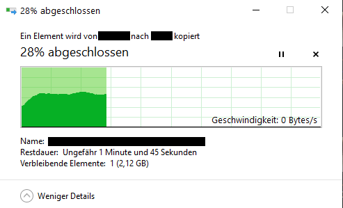

Ich kann einzelne Dateien aus einem Ordner von meiner externen Festplatte nicht auf meinen PC, in einen anderen Ordner auf der selben Festplatte, oder auf eine andere externe Festplatte kopieren. Andere Dateien und Ordner, die sich in dem selben übergeordneten Ordner befinden, kann ich ohne Probleme kopieren.
Wenn ich die fraglichen Dateien aus dem Ordner kopiere, beginnt die Übertragung ganz normal mit ca. 100MB/s bevor die Übertragungsrate dann plötzlich auf 0 Bytes/s fällt und ich von der Festplatte dann auch nichts anderes mehr kopieren oder aufrufen kann. Auch ein Abbrechen des Kopiervorgangs ist dann nicht mehr möglich, und das einzige, was dann noch hilft, ist die USB-Verbindung zu trennen.
Weiß vielleicht jemand, was da los ist und was ich machen kann, um die Dateien zu übertragen?

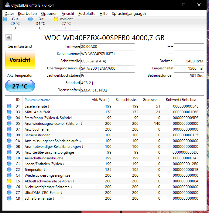

Poste doch bitte mal den Screenshot von CrystalDiskInfo für die Platte, ziehe aber bitte das Fenster soweit auf, dass alle Attribute und auch die Rohwerte vollständig sichtbar sind, also keine Scrollbalken mehr erscheinen. Bitte mache den Screenshot aus Windows und nicht mit einer Kamera vom Bildschirm und nur den Screen von CrystalDiskInfo, mit Alt+Druck erzeugt Windows einen Screenshot des aktiven Fensters in der Zwischenablage oder probiere mal die Tastenkombination: 'Windows Taste + Shift + S' oder lies hier wie man dies macht.

Die Platte hat 234 schwebende Sektoren und Schwebende Sektoren sind einfach nur Sektoren deren Daten nicht mehr zur ECC passen die hinter jedem Sektor steht und die mit deren Hilfe auch nicht mehr korrigiert werden können. Da die korrekten Daten nicht mehr feststellbar sind, gibt die Platte statt falscher Daten einen Lesefehler als Antwort wenn man versucht diese schwebenden Sektoren zu lesen. Das kann auch anderen Gründe als defekte Oberflächen haben, z.B. einen Stromausfall während eines Schreibvorgang der dazu führt, dass eben nicht die ganze Daten plus der neuen ECC geschrieben wurden oder wegen eines Stoßes oder Vibrationen ist der Kopf beim Schreiben aus der Spur gekommen und hat Daten auf der Nachbarspur überschrieben. Auch arbeiten HDDs nicht 100%ig und die Hersteller geben die Fehlerhäufigkeit auch in Form der UBER an, wobei eine UBER von 1:10^14 bedeutet, dass je 10^14 gelesener Bits was etwa 12TB gelesener Daten entspricht, ein Lesefehler und damit schwebender Sektor im Rahmen der Erwartungen liegt.
Damit ist es kein Wunder das die Dateien von denen Teile auf diesen schwebenden Sektoren stehen, eben nicht korrekt gelesen und damit auch nicht kopiert werden können. Anderes Tools zum Kopieren ermöglichen es vielleicht diese zu kopieren weil sie die Teile bei denen die Lesefehler auftreten einfach überspringen, die Dateien sind danach aber korrupt. Wenn es kein Backup von denen gibt, dann sind sie verloren.
Die Controller merken sich die schwebenden Sektoren und prüfen die Daten nach dem erneuten Schreiben auf diese Sektoren, dann verschwinden diese einfach oder werden eben durch Reservesektoren ersetzt. Es gibt ja eine Menge (847) unerwarteter Spannungsabfälle, ich kann nur immer wieder empfehlen USB Platten mit "Hardware sicher entfernen" abzumelden und nicht einfach abzuziehen/auszuschalten. Nachdem alle lesbaren Dateien kopiert wurden, würde ich mal ein chkdsk /b F: ausführen um zu sehen wie viele der Schwebenden Sektoren wirklich aufgrund eines Defektes entstanden sind. Aber vorher alles retten was rettbar ist, denn wenn ein Schaden vorliegt, könnte es das letzte sein was die Platte noch macht bevor sie komplett verreckt.

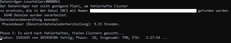

Ich habe chkdsk /b F: jetzt seit heute morgen durchlaufen lassen. Den Datenträger-Lesefehler auf dem Screenshot habe ich für alle defekten Dateien bekommen.
Seit etwa einer Stunde hängt es jetzt bei Phase 5 mit dem auf dem Screenshot erkennbaren Status.
Ich bin mir nun unsicher, ob ich warten soll, oder das ganze vorzeitig abbrechen soll. Es wirkt jedenfalls nicht so, als ob noch etwas passieren würde.

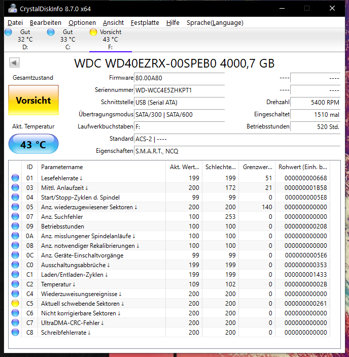

Anbei der neue CrytalDiskInfo Screenshot.
Seltsamerweise gibt es keinen wiederzugewiesenen Sektore, aber viel mehr schwebende Sektoren, mit 0x0261 = 609 nach 0xEA = 234 zuvor. Das beim Lesen der Daten mehr Sektoren auffallen bei denen die ECC nicht zu den Daten passt, ist ja durchaus zu erwarten, aber es sollten weniger werden, wenn die Sektoren überschrieben wurden. Chkdsk war beim Erstellen des Screenshots ja aber noch nicht durchgelaufen, oder? Ansonsten würde ich die mal Formatieren, aber langsam und kein Schnellformat.
Holt, hattest du schon jemals den Fall, dass nach einem chkdsk-Durchlauf (mit entsprechend gesetzten Parametern) bereits vorhandene schwebende Sektoren weniger wurden? Ich habe das noch nie beobachtet und bezweifle daher nach wie vor, dass das eine geeignete Methode ist, um den Datenträger dazu zu bewegen die entsprechenden Sektoren zu prüfen und eventuell zu ersetzen.
