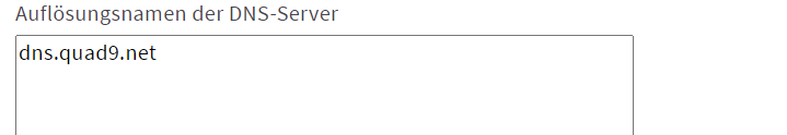

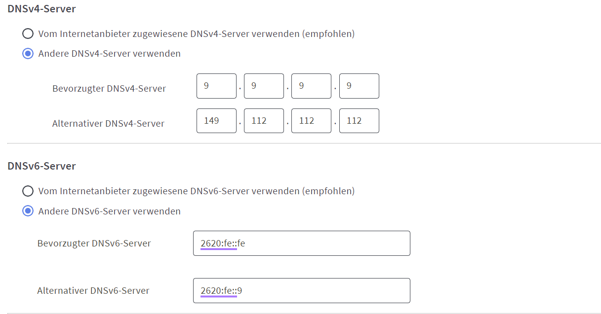

Als DNS habe ich Quad9 eingestellt, sollte aber nicht das Problem sein.

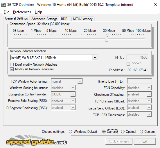

Du kannst mal den TCP Optimizer herunterladen und die "Windows Defaults" Einstellung laden.
https://www.speedguide.net/downloads.php
Es ist kein Garant, kann aber helfen.

Dann lass den TCP-Optimizer auf dem Gerät kurz laufen. Nichts rumstellen, einfach nur laufen lassen.
Versteh ich nicht. Der macht doch erst etwas wenn ich etwas ändere und auf apply drücke.
"Windows Default" wäre hier das Zauberwort.
Ahja: Wichtig ist noch den richtigen Adapter auszuwählen, das wäre dann der WLAN Adapter. Weiß nicht welcher bei einem Laptop vorausgewählt ist. Könnte auch der LAN Adapter sein und dann wäre es vergebene Müh.:D
Wie mache ich es?
Wie im ersten Bild (Windows Default) und auf Appy changes klicken? Das stellt dir alles auf Standard und gut ist.
Reaktionen: Engaged

Leider hat das Tool keine Verbesserung gebracht, also nun Linux Live CD muss nur einen entsprechenden USB-C Stick besorgen.
Ein Update: Das Problem ist gelöst, DNS war wohl die Ursache.
Was aber absolut merkwürdig ist, als ich das Gerät gekauft hatte, war Win11 drauf. Da ich aber mit Win11 meine Probleme (Bedienung) hatte, habe ich Win10 installiert. Nun wollte ich mir nicht die Mühe mit dem Linux machen und hab die Win11 Versionen gestartet, dort hat YT ohne Probleme funktioniert.
Danach habe ich gefühlt 100x andere Dinge versuch, wie Kaspersky deinstallieren usw. ohne Erfolg.
Also habe ich zum Schluss Quad9 rausgeworfen und Notebook neugestartet und nun geht.
