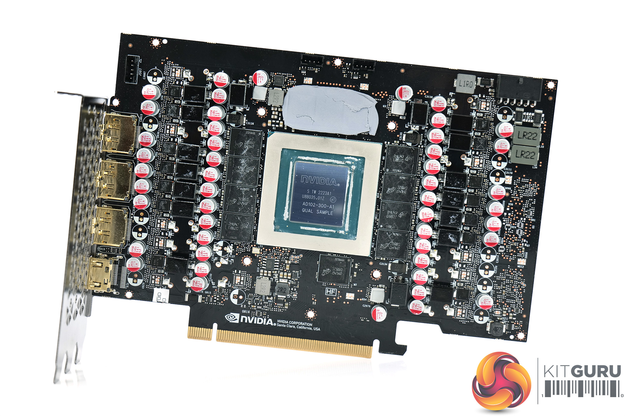

Ist das korrekt? Founders Edition und Referenzdesign sind bei der 4090 auch zwei verschiedene PCBs. Die FE mit dem V-Ausschnitt und das Referenzdesign wie es aktuell anscheinend nur Inno3D benutzt.
Hier ein Bild des Referenz PCBs aus dem Kitguru Test der Inno3d RTX 4090 X3 OC:
Die AC Produktseite listet auch keine Founders Edition.

Ja, aber alle benutzen das gleiche PCB. Also rein technisch passt der Kühler drauf.
