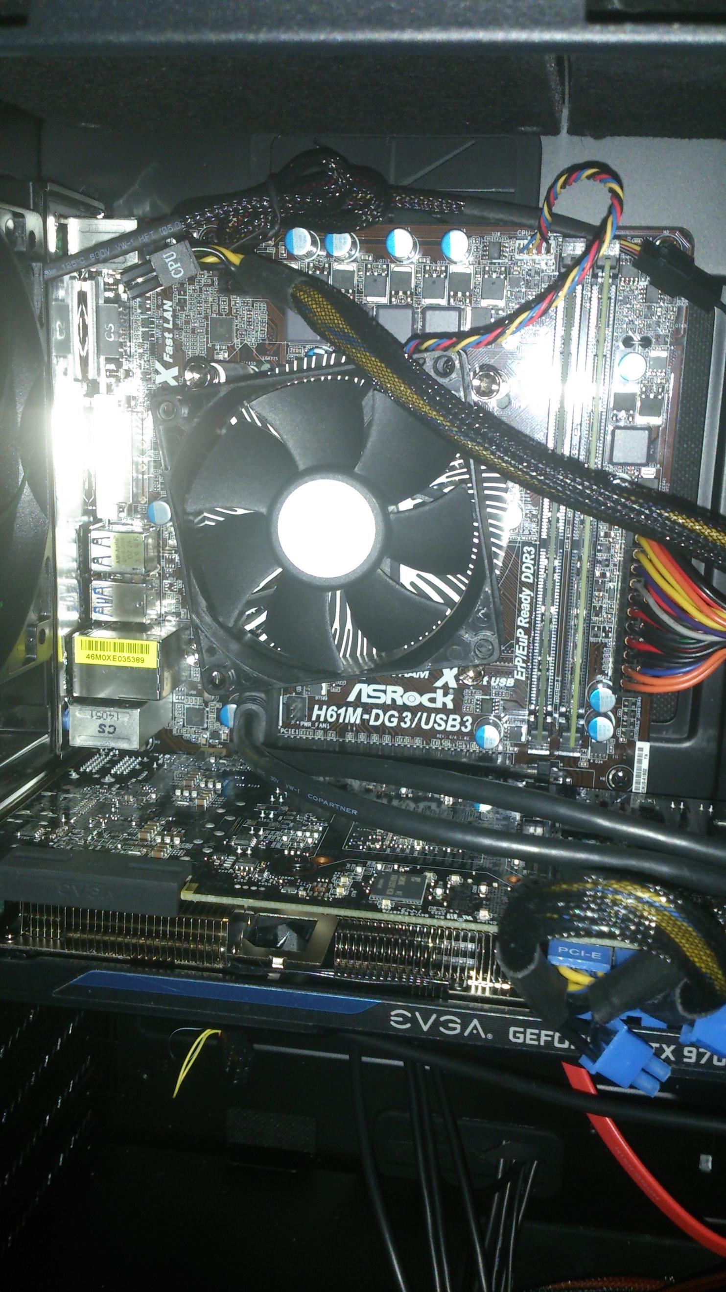

Was ich mich aber frage, ist ob der Brocken 2 Kühler auf ein Micro-ATX Mainboard passt. Ich besitze das ASRock H61M DG3/USB3 Mainboard und kann nicht so recht abschätzen, ob der Brocken 2 darauf genug Platz findet, was wiederum für den kompakteren Brocken ECO spricht. Das größte Problem dürfte hier die Grafikkarte darstellen, da die Platine wahrscheinlich dem Kühlkörper sehr nahe kommen wird. Leider habe ich bei diesem Board nur einen PCIe-Anschluss, kann die Karte also nicht ein Stückchen tiefer anschließen (habe eine NVidia GeForce GTX 970, EVGA-FTW). Die RAMs dagegen besitzen keinen Kühlkörper und dürften auch beim Brocken 2 kein Hindernis darstellen.

Du kannst es abschätzen oder messen. Wenn die Ramsteckplätze genau mit Höhe Grafikkarte bündig sind, wirds eng. Oder messe von Mitte Cpu bis zur Graka müssen min ca. 75mm Platz sein.

Hat das denn Auswirkungen auf die Kühlleistung, wenn der Kühler der Platine zu nahe kommt? Schließlich erreicht die Karte beim Spielen bis zu 70°C...
Sie dürfen sich halt nicht berühren.

Hab hier nochmal ein Bild vom Innenraum meines PCs. Hier wird auch der Umstand mit der Grafikkarte deutlich sichtbar. DSC_0003.jpg
die passen beide und dein Gpu stört das auch nicht
