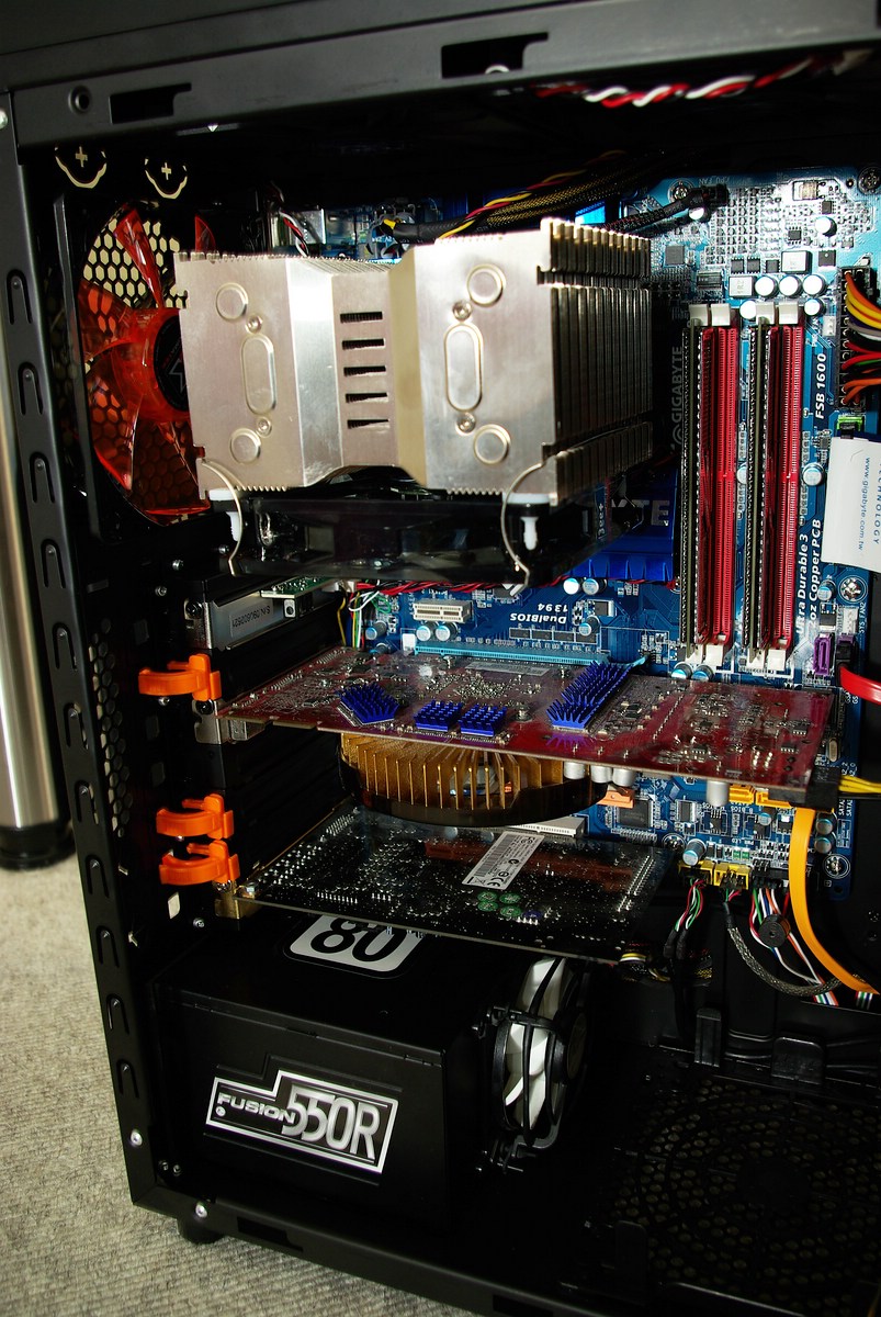

Hab meinen Freezer 7 nun in den wohlverdienten Ruhestand geschickt. Habe mir den Brocken als Ersatz geholt, da meine CPU bei 3,4ghz und 1.375V doch etwas warm wurde (60°). Prozzi ist ein E6300, aber der alte Conroe, also der mit 1,8ghz. System seht ihr ja sonst soweit in meiner Sig.
Mit dem Brocken habe ich nun aber grad mal 5° bessere Temps...das kanns doch nicht sein oder? Montiert habe ich den wohl richtig, ist ja nicht das erste mal. Habe auch extra noch zwischen die heatpipes Wlp geschmiert um die Lücken bei dem Kühler aufzufüllen. Und zuviel hab ich auch nicht aufgetragen. Nun bleibt noch eins offen, wie weit soll ich den Kühler anziehen? In der Anleitung steht, nur mit der Hand, aber das ist ja nen Witz oder, ich meine da ist ja null Anpressdruck...
Den Kühler habe ich aufgrund meines neuen Gehäuse so montiert (oben sind 2 sehr starke 140er) :

Ich behaupte mal, der Kühler ist nicht richtig montiert. Also der Kontakt zwischen CPU und Kühler ist nicht richtig.
Dann liegt es an der WLP bzw. am Anpressdruck. Einfach nochmals montieren.
auch die postion des brocken ist nicht optimal, würde sicher was bringen ihn nach dem hinteren lüfter auszurichten.
aber 5°grad weniger bei besserer geräuschkulisse ist angemessen, grade da dein prozzi auf den einstellungen gut hitze machen dürfte.
versuch auch den anpressdruck ein wenig zu erhöhen

Wegen der Position...die hat mehrere Vorteile aus meiner Sicht:
-kühlt dir Rams auf der Rückseite der Graka (ja das ist wirklich wichtig, asus hat da ziemlichen mist gebaut)
-die oberen 140er sind garantiert stärker als der eine 120er
-in der Seitenwand sitzt ein 140er der genau vor den Lüfter des Kühlers luft blässt.
Wie weit kann ich das Ding denn festziehen? Hab da eher angst was kaputt zu machen ;)
Ja klar ist schön leise jetzt alles, aber ich hätte gerne schon bei Bedarf etwas Reserven beim OC.
Und so warm wird der nun sicher auch nicht. Ich meine das ist 0.025 über Standardspannung und original hat er ne TDP von 65W...also las ihn jetzt 80W verbrauchen...das müsste ja nen Witz für den Kühler sein. Wenn ich dem Gigabyte tool glauben schenken darf, sind es gerade mal 50W

Zeichnung net wirklich...das sieht bissel komisch aus bei mir^^
Aber mal ne auflistung:
1x 120er und 1x 140er reinblassen
2x 140er und 1x 120er +netzteil raus
Die Lüfter ham alle ca 100m³/h

zum thema brocken: der lüfter zieht die bereits erwärmte luft von der graka nach oben, d.h. die kühlleistung wird allein schon durch diesen faktor beschränkt. kannst du den brocken auch so montieren, dass er die luft von rechts zieht? ich weiß nicht genau ob das nur bei amd nicht ging oder bei intel auch
