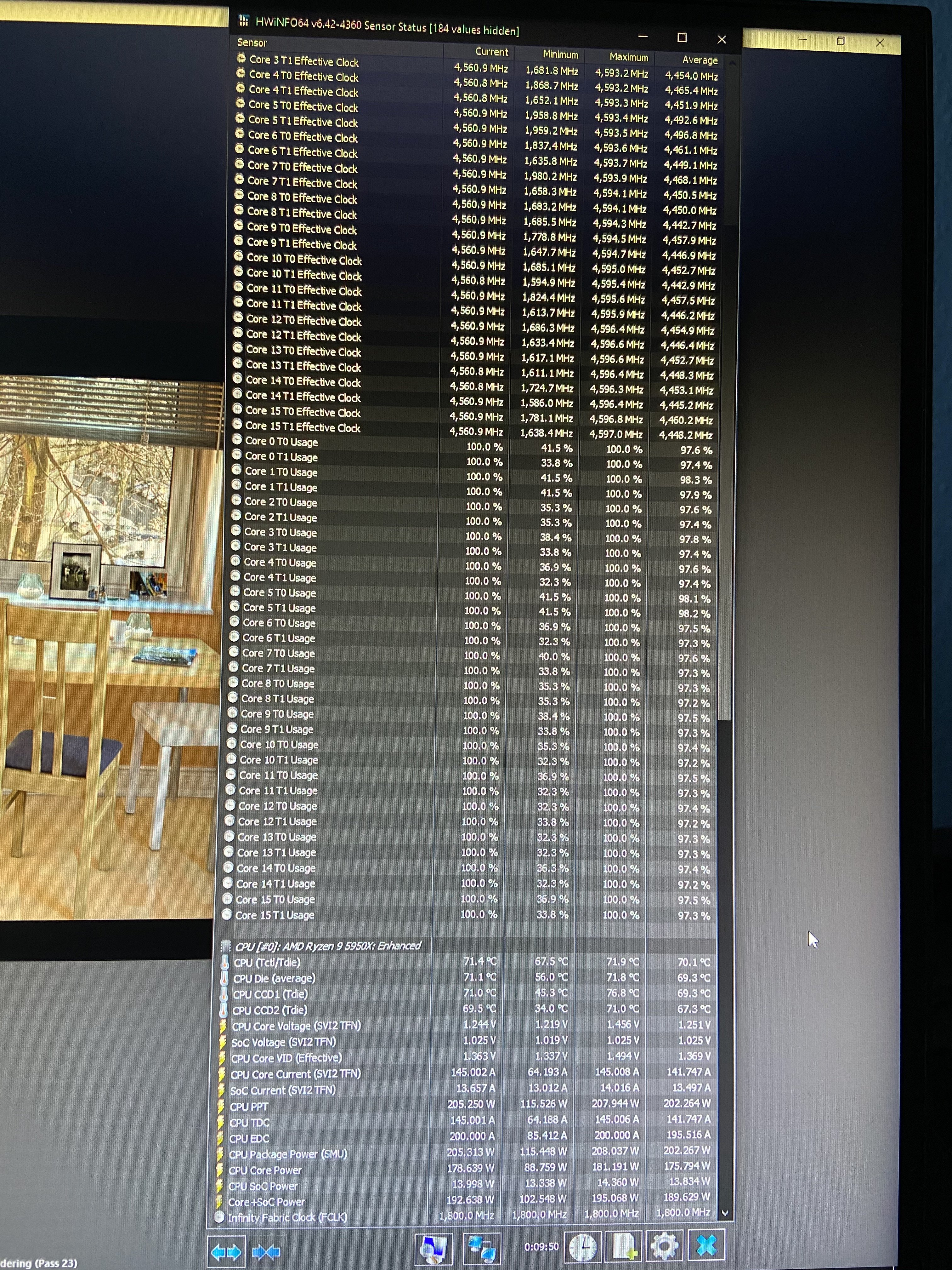

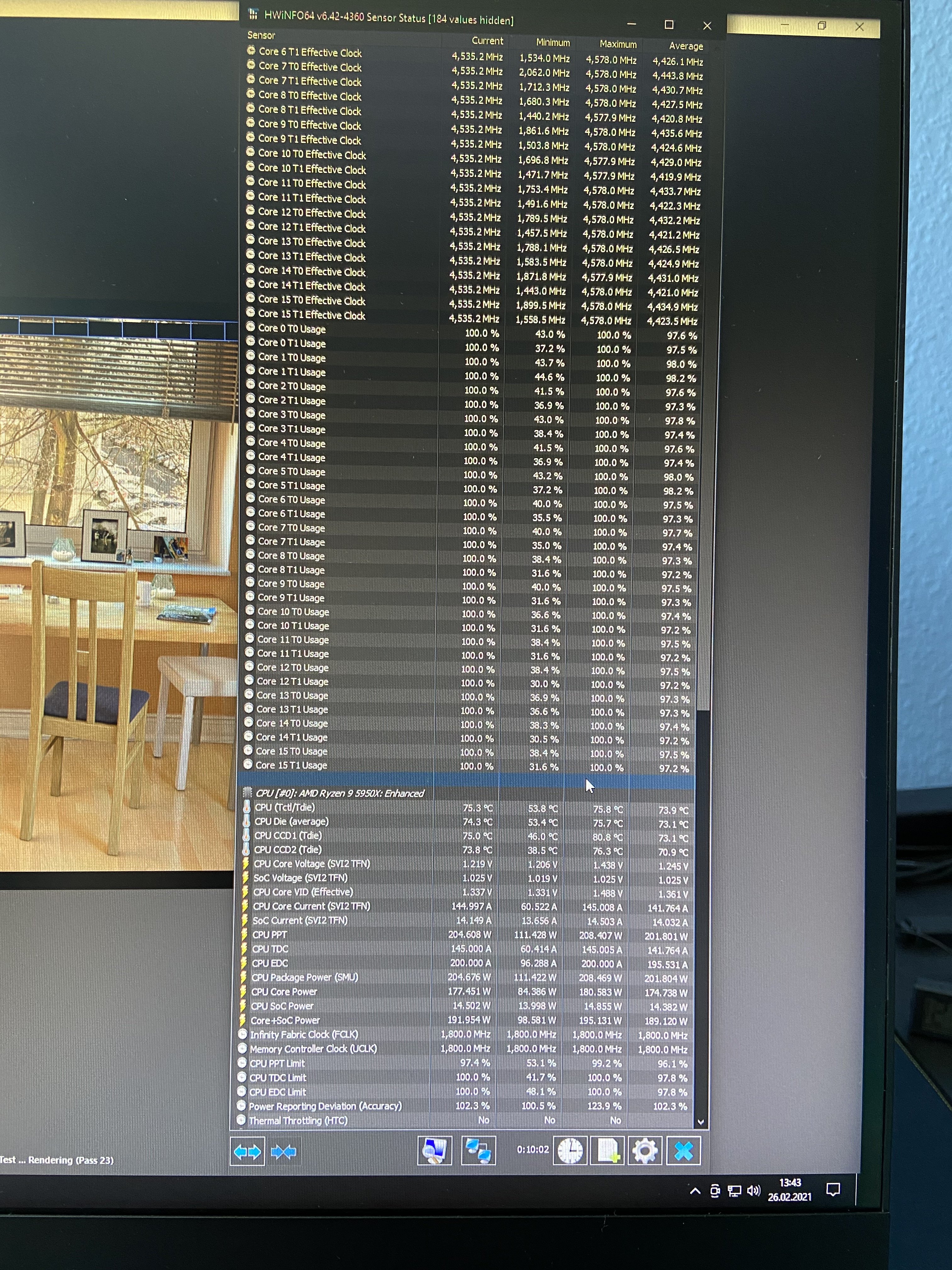

habe heute mein EKWB Velocity gegen einen TechN Wasserblock getauscht. Das Endergebnis ist eine 4°C kühlere CPU bei 1°C höhere Raumtemp. und zusätzlich 25Mhz allcore mehr.
Testszenario: CB r23 für 10min durchgehend.
Die ersten beiden Bilder sind mit dem EKWB Velocity und die letzten beiden Bilder mit dem TechN getestet. Kühlerwechsel lohnt sich auf jeden Fall.

haben sich beide nach 10 min nicht mehr weiter erhitzt. nach 10 min sollte auch schon das wasser auf durchschnittstemp. erhitzt worden sein. ist ja nur die cpu.

ich konnte mit dem kühler von tdc 140 auf 150 gehen und ppt stieg um knapp 20 watt, aber die temp. sind gleich, wie ekwb tdc 140 zu techn tdc 150 und meine cpu boostet in cb r20 & 23 allcore auf 4625mhz :)
