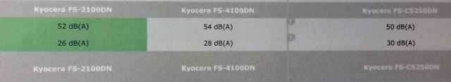

Ich muss nochmal nachhaken:
Der Druckerchannel beispielsweise gibt den Sleepmodus meines C5250DN Farblasers mit 30 dba an. Ich höre aber NICHTS!
Von daher ist meine Frage, ob ich was falsch interpretiere oder ob das dann beim 4100 oder 2100 noch leiser ist bzw. den dürfte ja man dann überhaupt nicht hören?!
Bitte seht euch den Screenshot an!
Wenn Du meine Posts (inklusive verlinkten Lesetipps) aufmerksam lesen würdest, erübrigte sich manche Nachfrage.
Also erstens: 30dBA ist etwa 4 mal so leise wie 50dBA.
Zweitens: 30dBA heißt laut Lesetipp.: Sehr ruhiges Zimmer.
Wenn Du dein Ohr direkt neben den Drucker hälst (1cm Abstand), dann erscheint dir der Drucker so laut, wie es in einem sehr ruhigen Zimmer ist.
Wenn Du dich nun von dem Drucker wegbewegst, hörst Du ihn natürlich noch wesentlich weniger, und zwar quadratisch mit dem Abstand.
Sprich: In 1 Meter Abstand ist der Drucker viermal so laut zu hören wie in 2 Metern Abstand.
PS.: Selbst 0dBA bedeutet nicht absolute Stille. Es stellt nur die Hörgrenze dar, bei der man überhaupt nichts mehr wahrnimmt.
