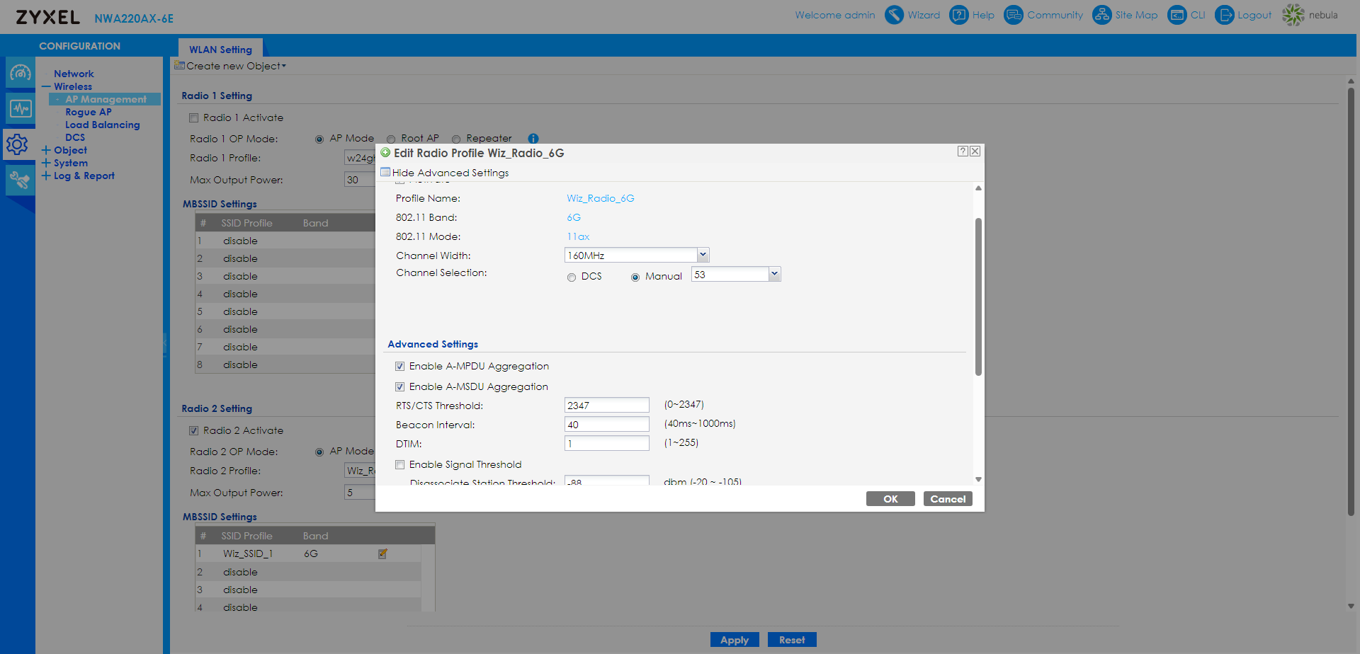

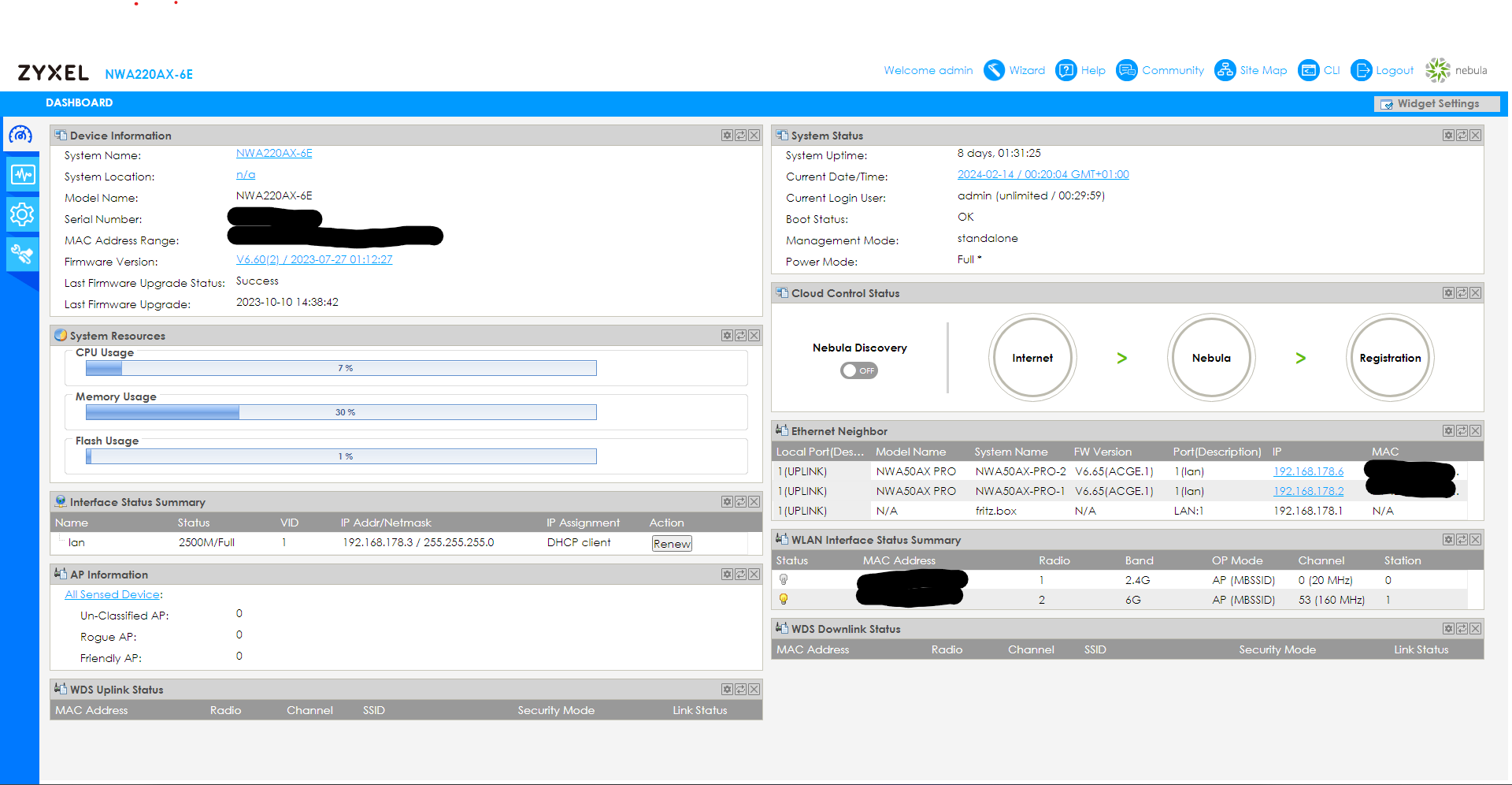

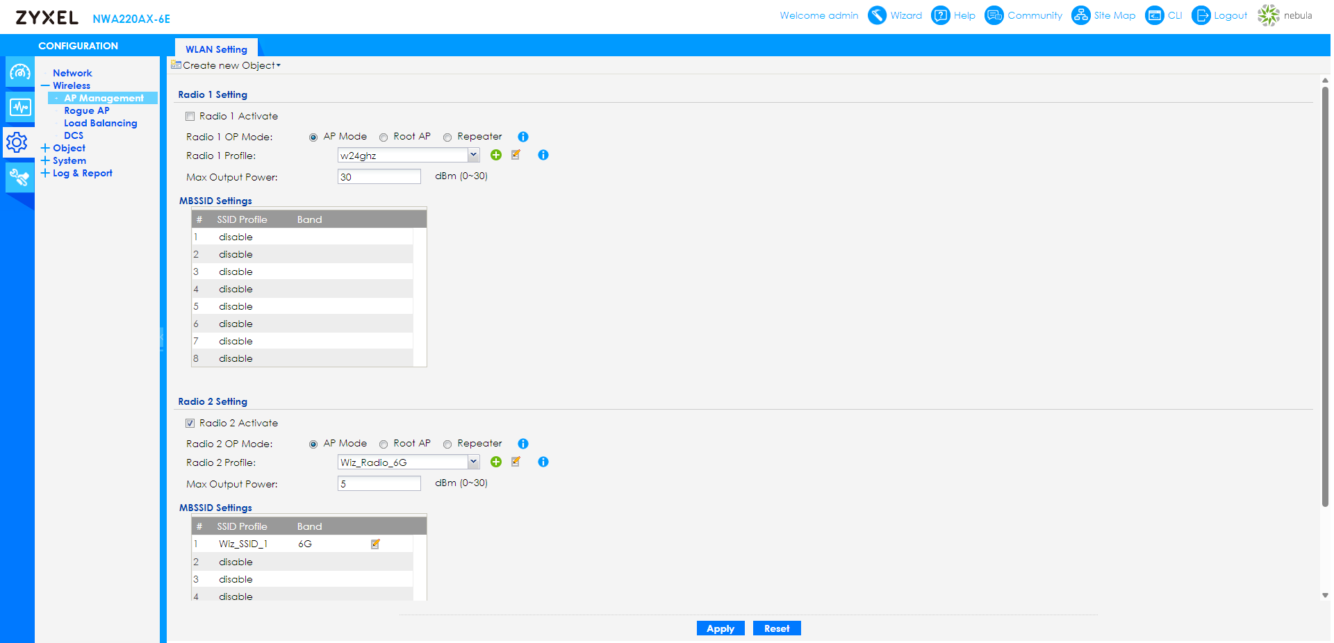

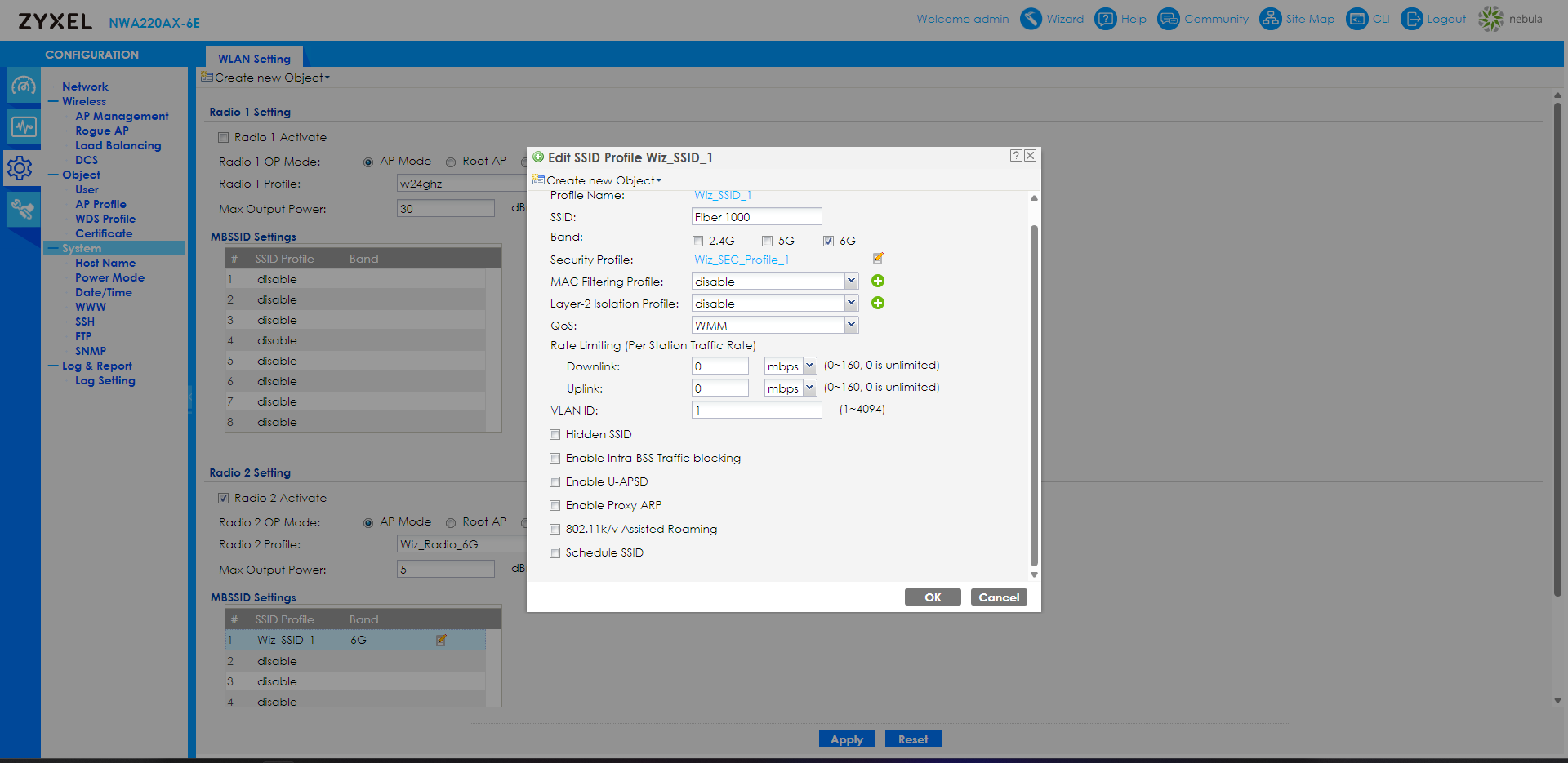

Ich verwende hier zu Hause (160 m²) folgende Konfiguration:
2x Zyxel NWA50AX Pro (Kosten ~100€)
1x Zyxel NWA220AX-6E (Kosten ~220€)
Beide AP´s können PoE, 2.5-Gbit-Ports, Wandhalterung/Deckenhalterung (mitgeliefert).
Ich habe das Netzwerk komplett auf 2.5-Gbit-Ethernet wegen meinem 1-Gbit-Glasfaser Anschluss umgestellt.
Der NWA50AX Pro schafft es die volle Bandbreite (1050 Mbit/s) via 5-GHZ-Netz im ganzen Haus auszuliefern. Der NWA220-6E schafft es sogar durch das 6-GHZ-Netz 225 MB/s UP/DOWN zum NAS dauerhaft aufrecht zu erhalten.
Zugegeben die Verwaltungsoberfläche wirkt erstmal ziemlich erschlagend.
Auch die Konfigurationsmöglichkeiten sind überwältigend.
Habe mal ein paar Screenshots vom NWA220AX angehangen (da muss ich weniger schwärzen :) ).
Der 50AX hat exakt dasselbe Interface.
Das W-LAN unserer FritzBox 5590 ist ein Witz im Vergleich zu der Leistung der Zyxel-AP´s.
Ich habe einige AP´s von AVM und Netgear ausprobiert. Auch dem Monster NETGEAR WAX630E gab ich eine Chance. Keiner hat es geschafft via 5-GHZ/6-GHZ-Wifi die volle Bandbreite unseres Glasfaserzugangs zu liefern - selbst wenn man daneben steht.
Am miesesten waren die FritzBox 5590 und die entsprechenden AVM LAN-Repeater.
