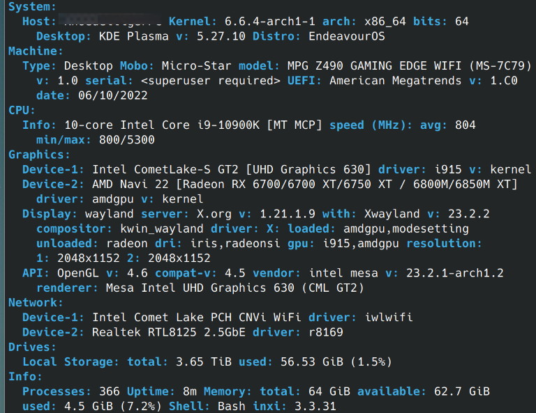

Ich hab mal die Systeminfos ausgelesen, vielleicht sieht da jemand raus ob was falsch konfiguriert ist?!
Ich versteh auch nicht wieso unter Auflösung nicht WQHD angegeben ist, wäre unter Bildschirme eigentlich so angegeben. Der Dell mit 144Hz/165Hz (primärer Monitor) hängt per DP an der Radeon und der HP hängt mittels HDMI an der iGPU.

Die hatte ich auf iGPU eingestellt gehabt damit immer ein Bild kommt, selbst wenn die dGPU ein Problem macht oder getauscht wird. Ich hab das testweise jetzt auf dGPU umgestellt, hätte ja wirklich daran liegen können das Linux sich daran orientiert. Aber leider das selbe Ergebnis, das Spiel startet auf dem Bildschirm der iGPU.
Es rendert allerdings die dGPU, weil 100FPS schafft die kleine alte iGPU nicht
Weiterer Test, wenn ich zurück zu X11 wechsle dann startet das Spiel am richtigen Desktop. Das Verhalten habe ich scheinbar nur mit Wayland ...
