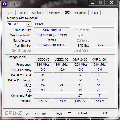

Ich habe heute mein Ram bekommen den ich hier auf Epfählung gekauft habe.
https://geizhals.de/g-skill-tridentx...x-a764621.html
Da bei meinem MB angegeben ist dass ich höchstens 2133er nutzen kann, hat man mir gesagt da ich neuen Bios hab und da bim Bios bis 2800 einstellen kann, könnte ich auch bis 2800 nutzen.

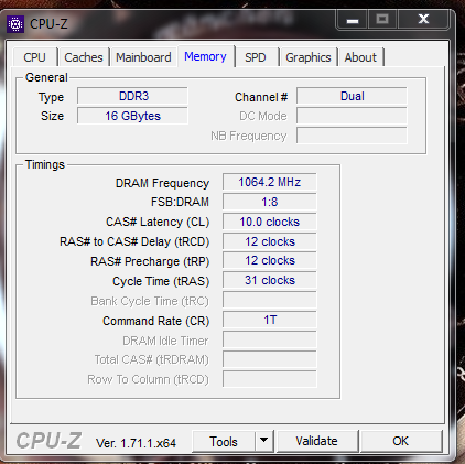

Ich habe den Ram eingebaut und XMP geladen mit 2400 doch der PC startet nicht. Habe manuell gestellt auf 2400 10-12-12-31 und er startet wieder nicht. Also habe ich mit 2133 10-12-12-31 manuell probiert und jetzt hat er gestartet.
Meine Fragen sind; ist das so Optimal, sollte ich was ändern, oder wieso startet er nicht mit 2400? oder sollte ich den zurücksenden da er nicht kompatibel ist, vor allem ist mir die frage mit PC3-17000 nicht klar da dieses mit PC3-19200U angegeben ist und 1,65V und nicht 1,50V Sollte ich manuell da noch was ändern?

Der erhöhte Ramtakt ist auch ein übertakten, denn der Controller der Cpu arbeitet eigentlich nur bis 1600. Kann also schlicht sein, dass bei dir von der Cpu aus nicht mehr drin ist. Probier es mit 2T bei der Commandrate, aber ansonsten ist der Unterschied zwischen 2128 Mhz bei dir (bei DDR musst du die Frequenz verdoppeln, bei dir steht 1064Mhz) und 2400Mhz die der Ram eigentlich könnte nicht gravierend.
Du meinst ich sollte XMP mit 2400 laden und dann 2T manuell probieren, oder Manuell einfach 2400 und 2T?

Wieviele Volts gibst Du Deinem RAM bei 2400MHz? So 1.65v sollten da schon anliegen...
Ich habe nicht gefunden wo man Volt eingibt und dachte bei XMP sollte das automatisch gehen?
Kann es sein Das es Dram Voltage ist die bei mir wegen OC nicht auf Auto sondern 1,50V eingestellt ist und bei XMP sollte ich das auf auto lasen oder Manuell auf 1,65V stellen'?
Also Dram Voltage bei 2400 auf 1,672V gesetzt ohne Erfolg, auf Auto auch nicht :(
Habe es wieder auf 1,529 gestellt.
Ob du DDR3 2400 benutzen kannst ist ein Zusammenspiel aus Mainboard, CPU und RAM.
Wenn du unbedingt DDR3 2400 nutzen möchtest, musst du sicherlich auch die Subtimings händisch anpassen.
Allerdings würde ich dir raten, bei 2133 zu bleiben und deine Latenzen optimieren, vielleicht kommst du auf CL9 runter, dass wird dir mehr bringen als ein höherer Takt mit deutlich schlechteren Timings.
Versuche z.b. Timings wie 9-11-11-31-40 CR1T zu setzen, das bringt dir mehr und eventuell noch die Subtimings anpassen.
Cu der Pry
Ich habe jetzt 9-11-11-31 am laufen. Wo stelle ich den die 40 ein, wie genau nennt sich das, tRC?
Ich finde im Bios keine Angaben zu tRC! Was laut CPU-Z bei 43 liegt!
Wie hoch sollte die Spannung sein? bei 2400 ist ja 1,65v angegeben was ist aber bei mir mit 2133?
also momentan läufts mit 1,529v. Ob da genügt, wie kann man das testen?
