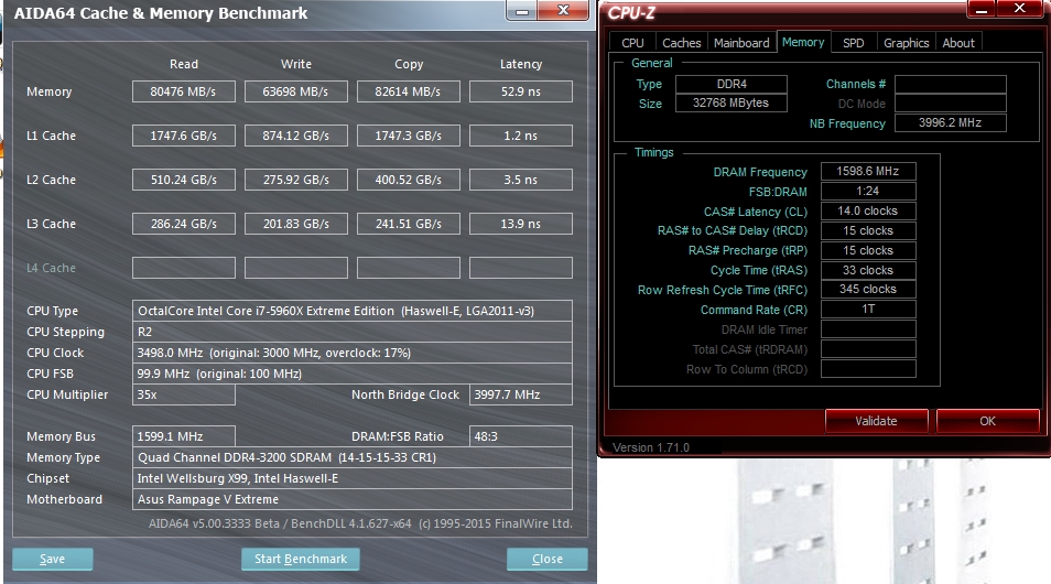

Hallöchen.
Dann möchte ich auch mal mein Ergebnis Posten.
So nach dem Motto, hat einer schnellen Ram bestellt. ;)
Aber der Weg war steinig und schwer sag ich Euch.
Nur schade das der Cache nicht so mitmacht wie ich es möchte.

@HisN,
die Berechnung der Speicherbandbreite ist richtig. Normalerweise müsste Dir AIDA64 bei 2400 MHz eine Bandbreite von 19.200 MS/s anzeigen. Nimm mal zur Probe aufs Exempel 7 Module aus dem Board und lasse AIDA64 messen. Weshalb Du jedoch nicht 153.600 MB/s angezeigt bekommst, sondern nur die Hälfte, ist mir derzeit noch nicht klar. Vielleicht hat es mit Deiner "Mischbestückung" der RAM-Slots zu tun.
Edit: Zum Quad-Channel aus WiKipedia: "DDR4SDRAM-Speichercontroller besitzen keine Channels im eigentlichen Sinn, sondern es wird jedes Speichermodul einzeln angesteuert, deshalb kann bei der Ansteuerung von n-Modulen auf jeden Fall die n-fache Datenrate erzielt werden."
Soweit zur Theorie. Zu Recht wurde aber eingewandt, dass selbst eine hohe Bandbreite nicht gleichbedeutend mit mehr frames /s ist. Tatsächlich kommt es auf die (3D-) Anwendung an wie sie durch entsprechende Programmierung mit RAM-Frequenz bzw. Timings skaliert. Daher reagieren Spiele auch je nach Programmierung unterschiedlich. Manche skalieren mit hoher RAM-Frequenz besser, andere wiederum mit scharfen Timings.
Ich habe die Erfahrung gemacht, dass Bf4 mit hoher RAM-Frequenz gut skaliert.
Das jedes Modul seinen eigenen Channel hat oder bekommt, war mal geplant und wurde wieder verworfen. Es wird explizit bei Intel ein Quadchannel angegeben mit einem theoretischen maximalen Durchsatz von 68 GB/s was exakt DDR3/4 2133 entspricht, also die offizielle Spezifikation von Intel.
Ich meine dass das mit den einzelnen Kanälen rausgenommen wurde, damit der Stromverbrauch nicht zu hoch wird und das Speicherinterface nicht zu teuer.
Cu der Pry
Es ist schon nach wie vor so, dass jedes Modul seinen eigenen Kanal hat. Nur kann der derzeitige Haswell-E max. 4 Module in der vollen Bandbreite ansteuern. In diesem Fall hilft auch DDR4 nicht weiter.
Das dürfte auch erklären, weshalb die Vollbestückung in HisNs System nur zur Hälfte von der an sich seitens DDR4 vorhandenen Bandbreite angezeigt wird.
Soweit er jedoch die Module einzeln einsteckt, wird er feststellen, dass bei seiner Speicherfrequenz sich die Bandbreite von 19.200 MB/s vom jeweils diesen Wert erhöht und max. 76.800 MB/s angezeigt werden (= die Bandbreite von max. 4 Modulen bezogen auf die Speicherfrequenz von 2400 MHz).
