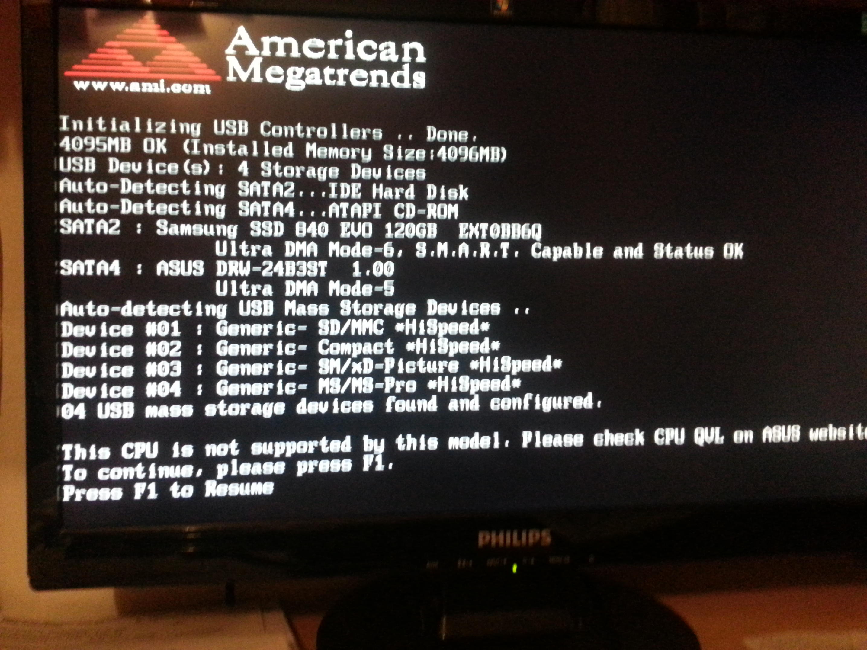

Ich hab hier ein kleines Problem beim Starten meines Rechners.
Folgendes Problem:

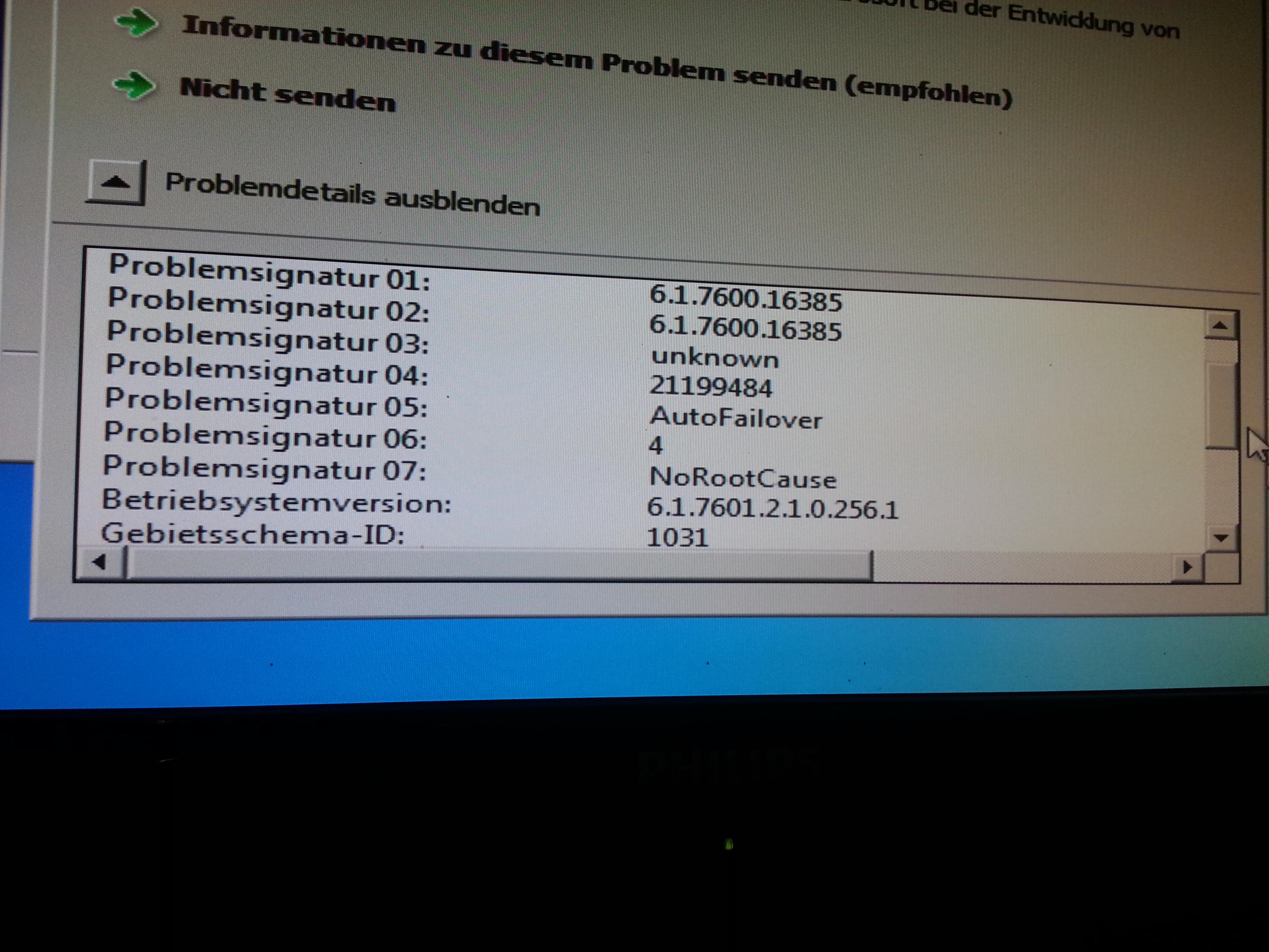

Nachdem der PC beim letzten Abmeldevorgang hing war es erforderlich mittels langes drücken des Power-Buttons den PC zum schweigen zu bringen.
Seitdem hängt er abermals - dieses mal aber immer beim Starten. So sehe ich noch wenige Sek. wie sich das Windows-Logo aus den 4 farbigen Punkten formt, danach startet der PC neu - endlos.
Die Windows 7 Systemreparatur half ebenfalls nicht.
Gibt es eine Möglichkeit welche das neu aufsetzten ausschließt?
Anbei noch zwei Fotos die evtl. helfen.
Danke für eure Antworten :)

Naja, im zweiten Bild sagt dir das System, dass du eine CPU verwendest, die vom Motherboard nicht unterstützt wird ....
Kommt diese Meldung immer, oder erst seit dem Absturz?
Im BIOS die Bootreihenfolge überprüfen -
abgesehen von einem BIOS-Update -

Und im abgesicherten Modus kommst Du in Windows?
Die Inkompatibilität von CPU und Mobo ist mir bewusst, verursachte aber noch nie Probleme. Ist eine Mainboard tausch dennoch zu empfehlen?
Die Bootreihenfolge hab ich schon ein paar mal geändert - z. B. wegen der Systemreparatur.
Abgesicherter-Modus erzielt ebenfalls keine erfolge.
BIOS Reset -
anschließend DATUM / Bootreihenfolge einstellen
ALLE USB-Geräte abziehen außer USB-Tastatur / Maus -
Welches Mainboard ist es genau ?
RAM - sofern einstellbar > MA Timing / Command Rate oder 1T/2T Memory Timing = 2T(N)
Nachdem man das MB kennt, kann man mehr dazu erklären -
Bei der INST der SSD - hier wurde WIN installiert ?
Wenn JA, welche Geräte (HDD/DVD-CD-LW - o. a. ) waren angeschlossen ?
Hast du wirklich 4GB RAM, oder nicht doch etwas 8GB ?
Wenn ja ist ein Riegel hin
