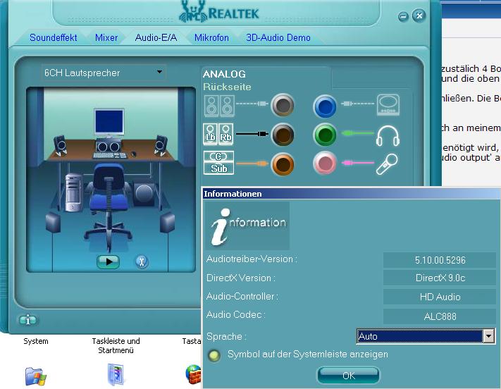

Hier habe ich nochmal was gescreent.

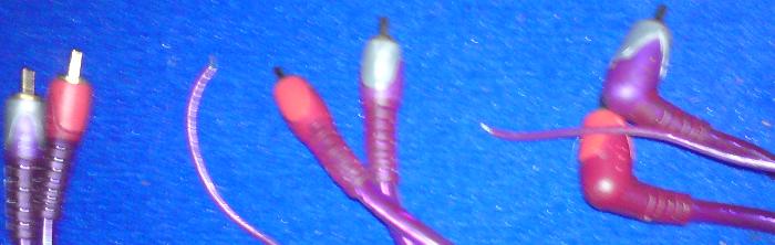

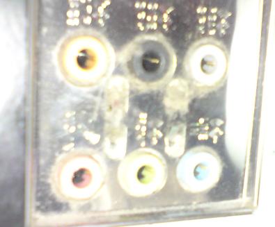

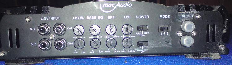

Du musst halt von dem Bass Ausgang (C/SUB) mit nem 3,5mm Klinke "zu" Chinch Kabel an die Endstufe, dann mit nem Chinchkabel von der Endstufe zur Box.

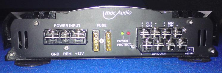

Nur wie versorgst du die KFZ Endstufe mit Strom?
Wie schaltest du die Endstufe ein? (Stichwort "remote Kabel")

Das erste von die eingebundene Bild:
Links -> Power Input -> mittlere Klemme (REM)
Nur wenn dort eine Spannung anliegt und damit in der Endstufe ein Relais anzieht, ist diese auch eingeschaltet. Ob da nun an +12V Strom anliegt oder nicht.
Daher mein Vorschlag mit dem PC-Netzteil für die Remote-Klemme.
Links und Rechts von der REM findest du den eigentlichen "Stromanschluss".
Masse ist in dem Fall - und +12V eben +.
An der Stelle benötigst du eine 12V Quelle, die auch ausreichend Strom für die Endstufe liefert.

Das Remotekabel kommt eigendlich vom Autoradio und schaltet die Endstufe ein (und aus), damit die Endstufe dir nicht die Batterie leerzieht.

zu deiner frage wegen dem remote kabel, das ist das kleine dünne kabel das meist mittig im cinch eingearbeitet kabel das zum anschlaten der endstufe dient.
angeschlossen wird es in der regel zwischen dem anschluss von "+" und "masse"(-) an der endstufe.

Denn da ist ja noch Remote. Die Endstufe schaltet sich nämlich erst ein, wenn Sowohl am Plus-Anschluss als auch am Remote-Anschluss 12V anliegt.
Im Auto wird das Rote 12 Kabel einfach an die Batterie angeklemmt und der Remote ans Autoradio. Sobald das Autoradio an ist, gibt es 12V auf die Remoteleitung und schwupp ist auch die Endstufe an.

Hier müsstest du die zwei Cinch-Anschlüsse benutzen. Und schon geht das Problem los.
Deine Soundkarte im PC hat nur einen Kanal für den Bass und einen Kanal für den Center. Der Center hat an der Endstufe nix zu suchen. Also hast du nur einen Bass-Kanal. D.h. auch nur einen Cinch-Stecker.
Ich weiss nicht was passiert wenn man nur einen Kanal an die Endstufe (ich geht mal von einer 2 Kanal Endstufe aus) anschliesst. Könnte funktionieren, vllt weiss da ja noch jemand Bescheid.

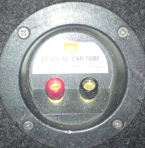

Von der Endstufe zur Bassrolle ist dann einfach. Da kommt nur noch ein Lautsprecher und fertig.
