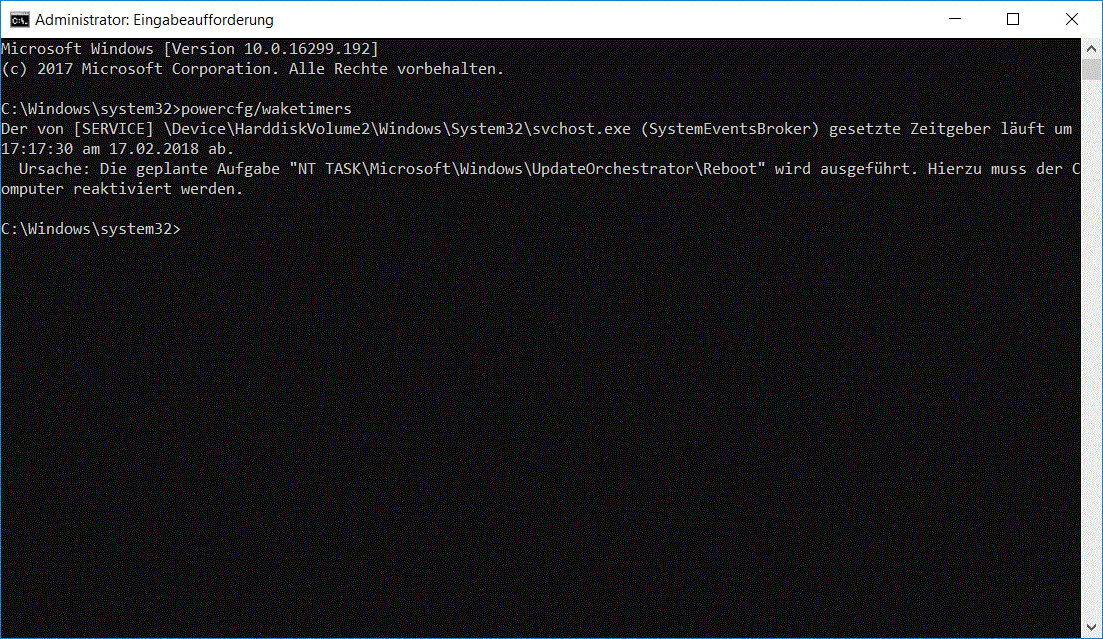

Eingabeaufforderung in die Suche der Taskleiste eingeben und per Rechtsklick als Administrator starten
Den Befehl powercfg /waketimers hineinkopieren oder schreiben und Enter drücken.
Jetzt werden alle Programme angezeigt, die den Rechner aus dem wohlverdienten Schlaf holen können.
Danach muss man dann entweder in den Einstellungen des Programms nach diesem Timer suchen, oder nutzt die Aufgabenplanung (auch einfach in die Suche der Taskleiste eingeben und starten), um die Aufgabe zeitlich abzuändern.
daraufhin wird mir in der Eingabeaufforderung angezeigt:
jetzt weiss ich aber nicht mehr weiter...
Weiss jemand vielleicht noch einen Ansatzpunkt?
Hatte vor ein paar Tagen das gleiche Problem. Scheinbar hat ein Win-Update dem UpdateOrchestrator die Möglichkeit gegeben sich selbstständig aus dem Standby zu wecken.
Der Lösungsvorschlag aus dem Microsoft Forum im Aufgabenplaner dem UpdateOrchestrator unter Reboot diese Befähigung zu verweigern hat bei mir nicht geholfen.

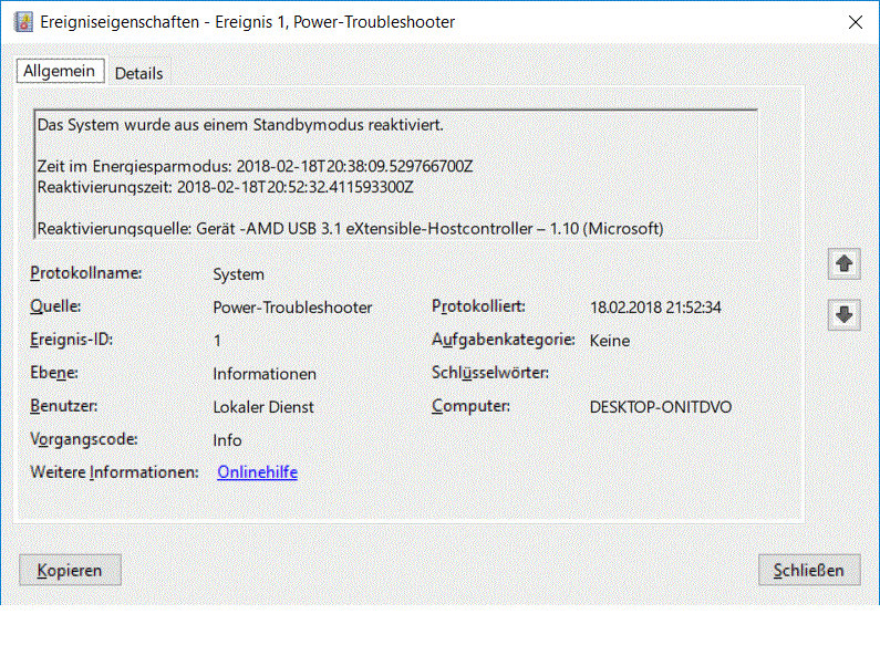

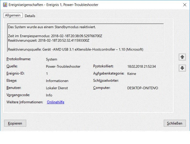

Habe mal in der Ereignisanzeige etwas gesucht und mir wurde folgendes angezeigt:
d.h. irgendein usb gerät weckt windows wieder auf, oder? aber was kann ich da tun?

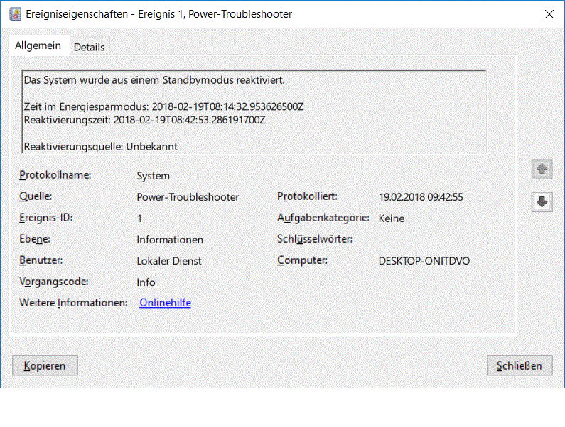

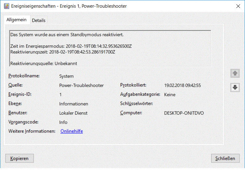

es gibt auch eine anzeige mit "unbekanntem" Auslöser....
tja ich bin echt ratlos?
hier noch eine grafik aus der ereignisanzeige:
reaktivierungsgrund "unbekannt"...

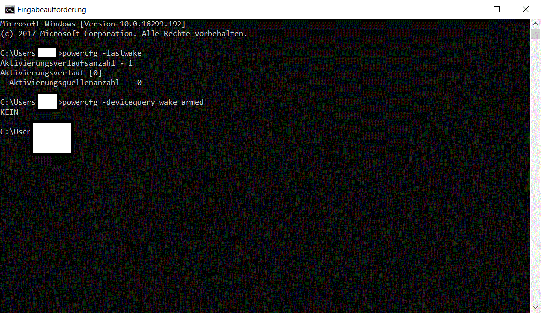

Ich kopiere einfach mal meinen Beitrag aus einem benachbarten Thread:
Wie kommst du denn darauf, dass es sich um einen Virus handelt?

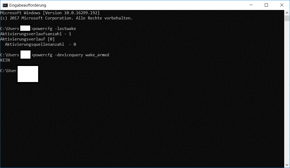

Ich tippe sonst einfach mal darauf, dass entweder deine angeschlossene Peripherie oder dein LAN-Adapter deinen PC aufwecken. Jedenfalls kannst du mal versuchen, im Gerätemanager die Energieverwaltung von Mäusen, Tastaturen und dem Netzwerkadapter zu deaktivieren, um das Problem einzugrenzen.
Nebenbei kannst du auch in der Eingabeaufforderung mit
powercfg -lastwake
herausfinden, was deinen PC zuletzt aufgeweckt hat.
Mit
powercfg -devicequery wake_armed
kannst du andererseits herausfinden, welche Geräte das überhaupt können.

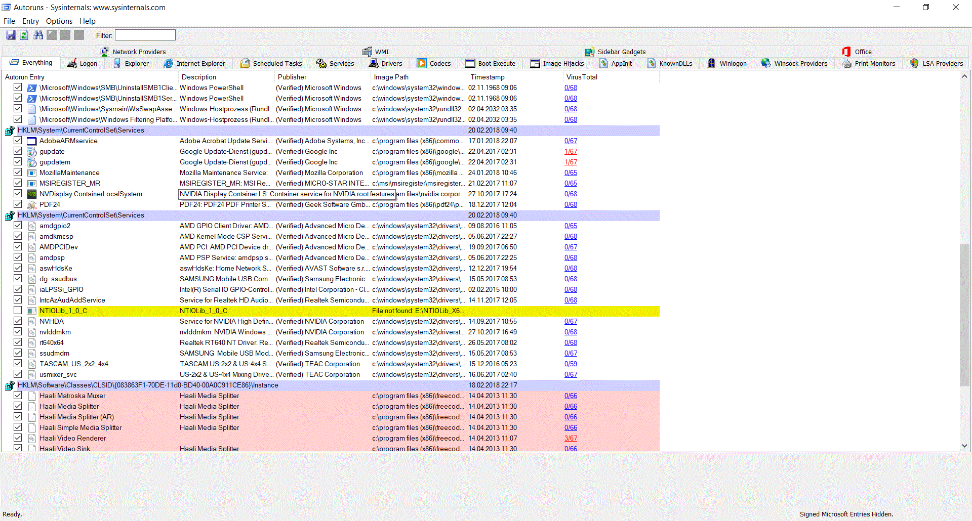

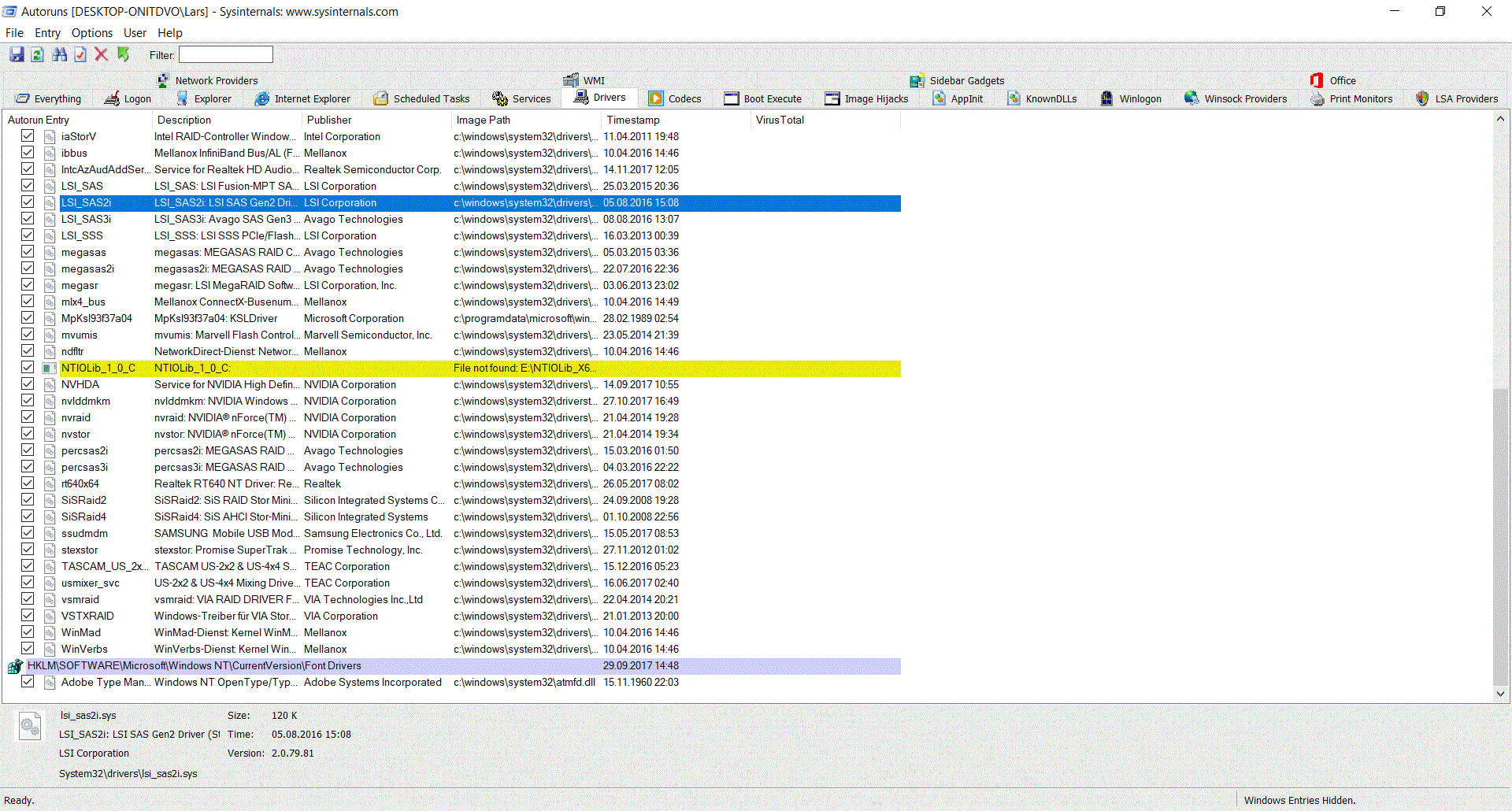

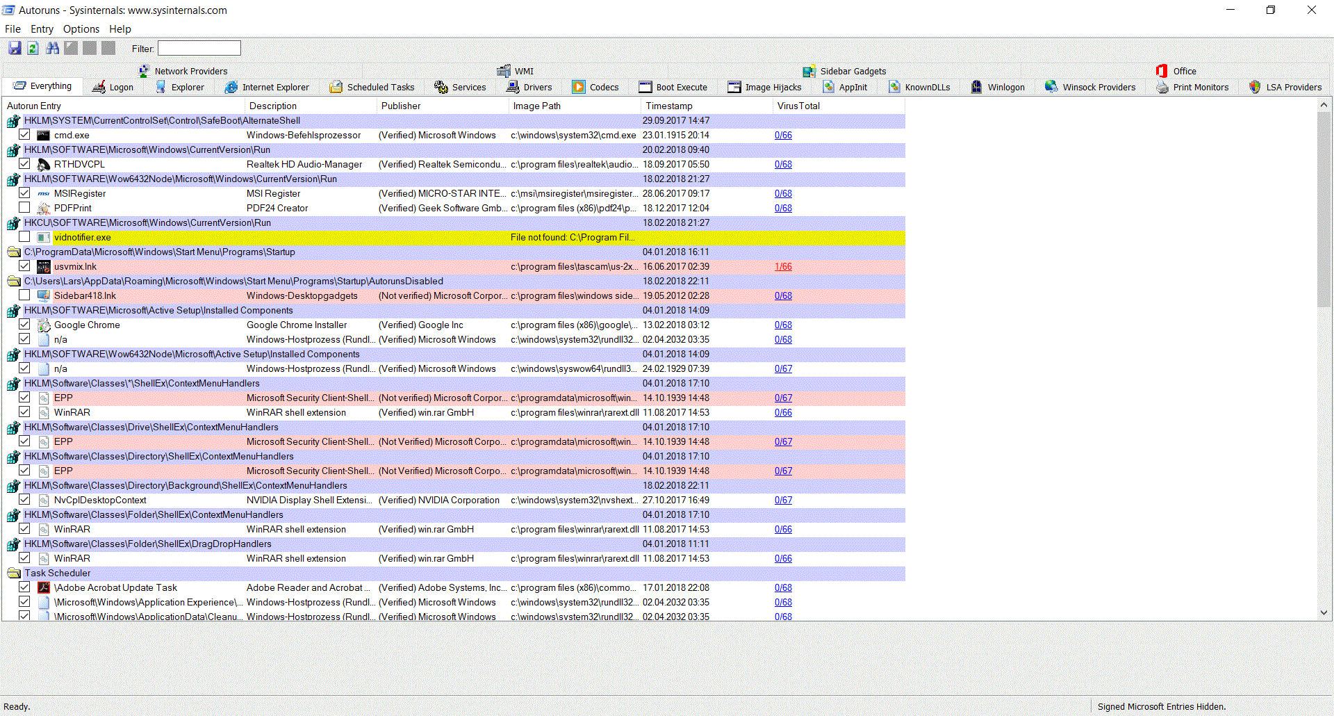

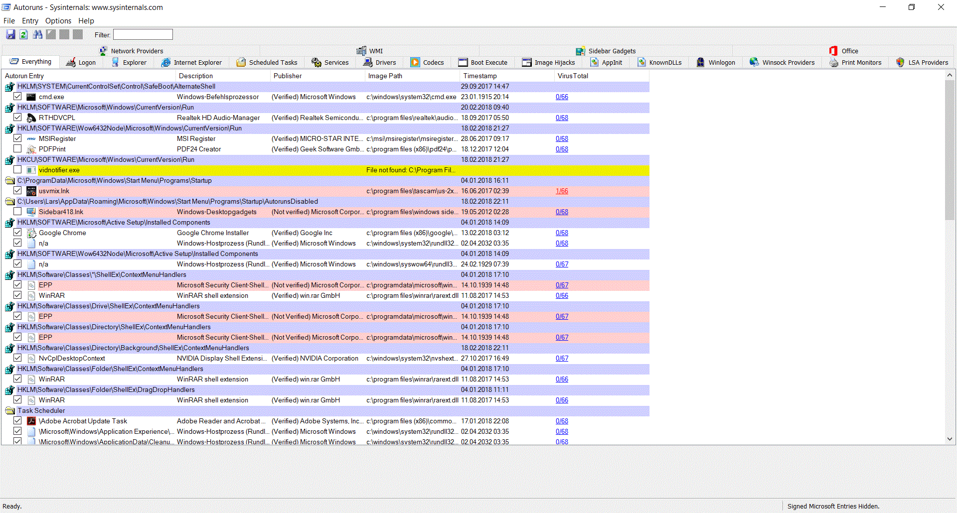

bei Autoruns steht einiges, ich weiss nur nicht genau, was ich da löschen soll?
vielleicht siehst du ja auf den ersten Blick was?

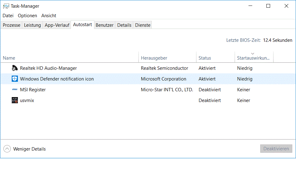

Task Manager, Auotostart! Da deaktiviere ich als normal User was.

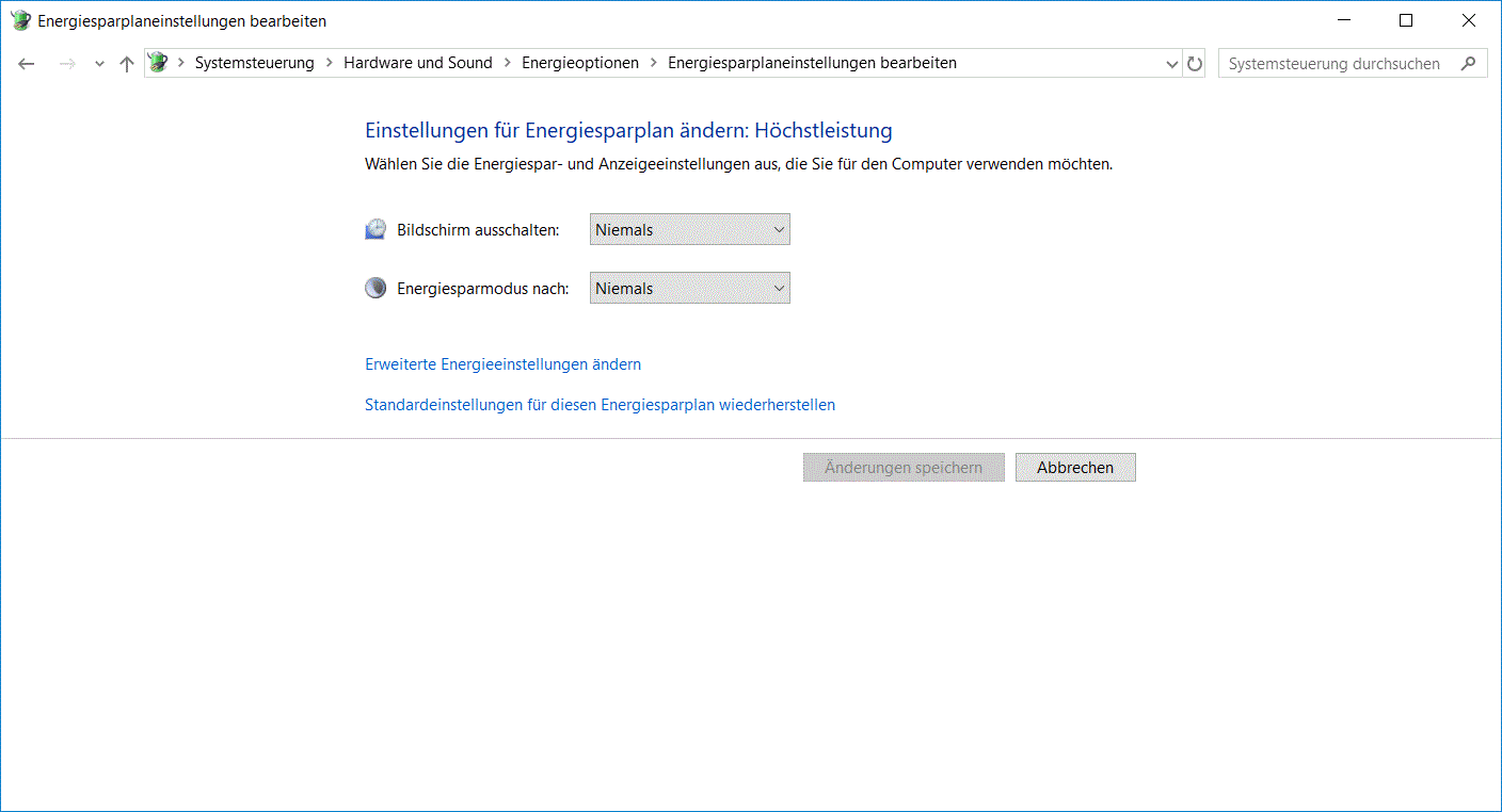

und ja, ich stelle auch nur was in den Energieoptionen ein und wenn du da niemals stehen hast dann ist doch der Energiesparmodus niemals
Energiesparmodus beendet sich automatisch
Also wie kann dann der Energiesparmodus überhaupt beendet werden egal von wem, der PC ist doch gar nicht im Energiesparmodus.
Was anderes wär wenn da nun eine Zeit eingegeben wird und der PC dann immer wieder von alleine Aufwacht.
Irgendwelche Updater von HP Drucker, Avira, Adobe, WinRar usw. usw. können wohl den Energiesparmodus beenden.
Was ich da habe, habe ich im eh Taskmanager Autostart ausgestellt.
Was braucht denn irgendeine Software immer im Hintergrund werkeln.
Wenn ich WinRar brauche klicke ich da drauf und mein Drucker funktioniert auch mit deaktivierten Autostart.
dann frage ich mal ganz blöd:
was stellst du in denn energieoptionen ein? Ich habe da nichts eingestellt und der PC wacht wirklich von alleine aus dem Energisparmodus auf... Ich hoffe ich drücke mich klar aus... Ich klicke auf "Energie sparen" dann geht der PC in den Standby. Schaltet sich aber nach belieben wieder ein... (Logon Screen von Windows)

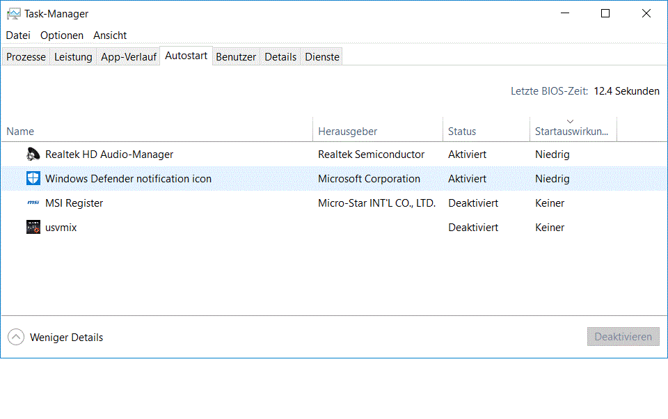

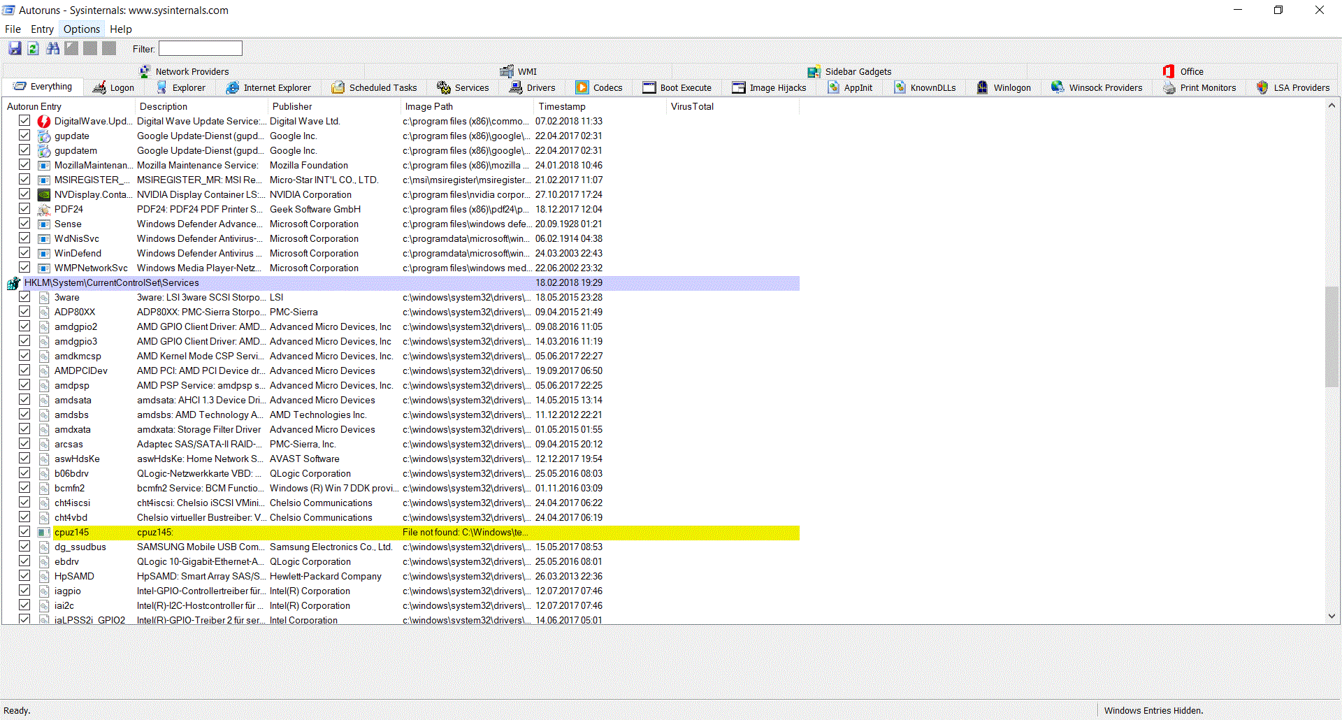

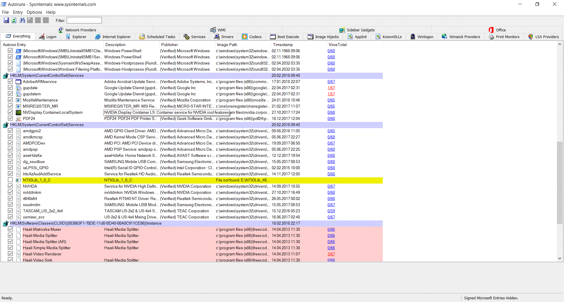

So sieht mein Autostart im Moment aus:
Hat ja Lange genug gedauert bis nun endlich feststeht, dass es an Programmen Autostart wohl nicht liegt.
Denn vor allen Dingen die Updater von HP, Adobe usw, sind da ja gar nicht drin.
Mehr wollte ich ja gar nicht wissen.
