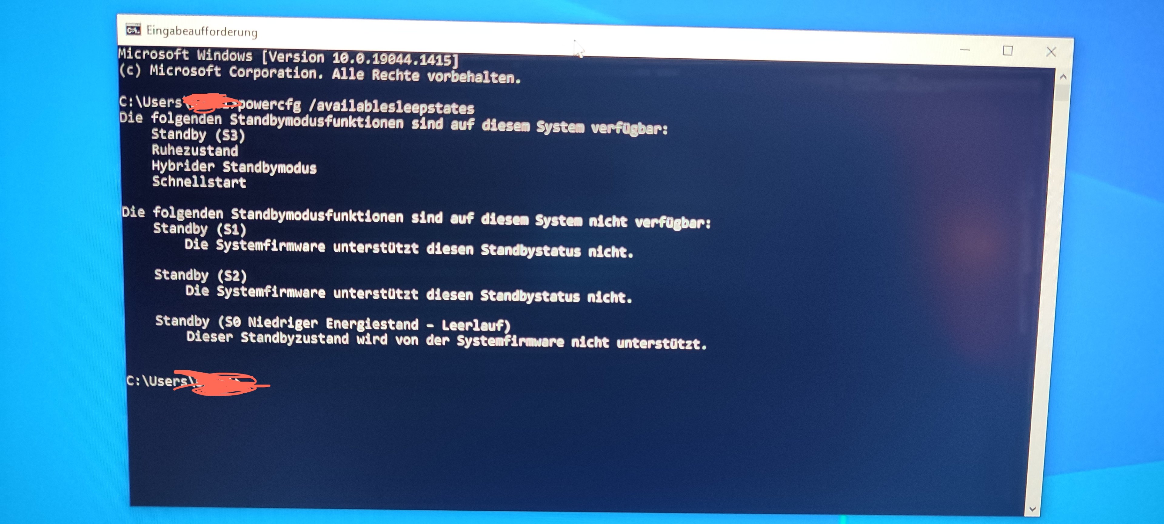

Was damit?^^cartridge_case schrieb:Was gibt powercfg /availablesleepstates aus?
https://docs.microsoft.com/de-de/wi...mand-line-options#option_availablesleepstates

cartridge_case schrieb:Was damit?^^
- Feb. 2009
- 39.967
Och, bitte einen Screenshot machen, kein Foto. :-/
Welche Windowsversion ist das denn?!
Bitte mal winver bei Ausführen eintippen.

Version 21H2 (Build 19044.1415)cartridge_case schrieb:Welche Windowsversion ist das denn?!
Und ja, sry. Beim nächsten Mal. Bin gerade nur am Handy und habe nicht weiter drüber nachgedacht. Ist ja gerade so erkennbar.cartridge_case schrieb:Och, bitte einen Screenshot machen, kein Foto. :-/

@cartridge_case Was kannst du jetzt mit den gewonnenen Informationen schlussfolgern?
- Feb. 2009
- 39.967
Leider nicht viel. Scheint alles korrekt konfiguriert.
