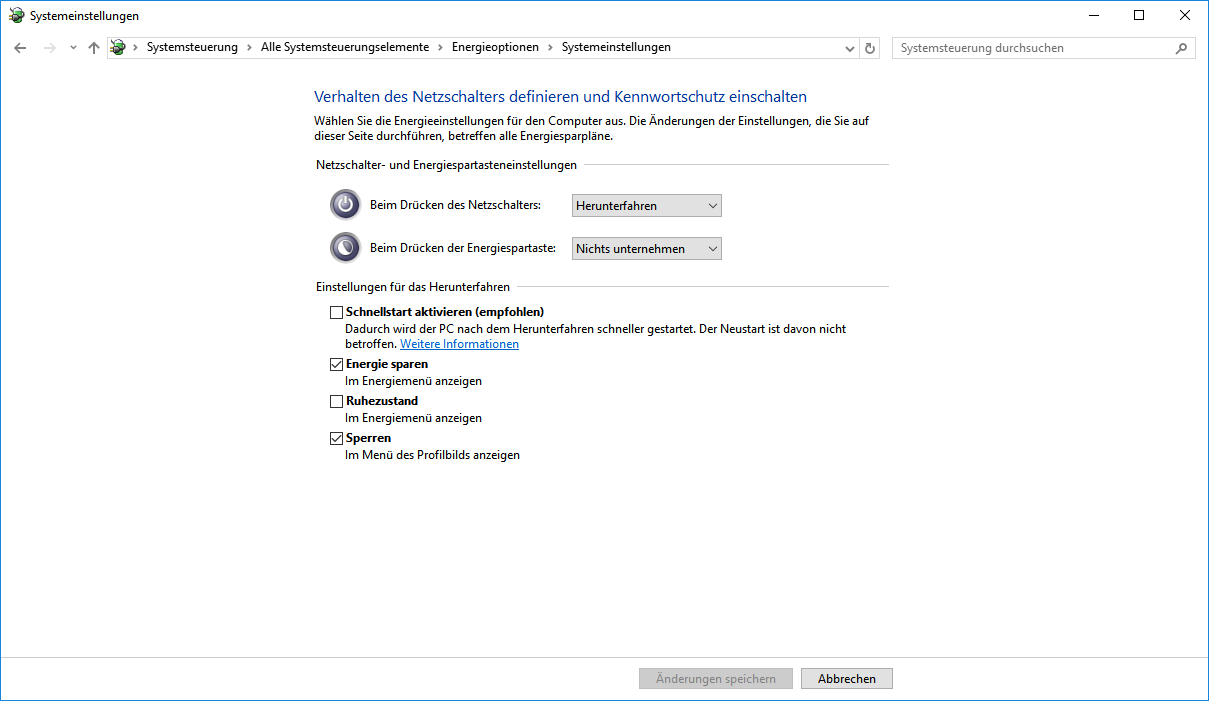

Hast du hier den Schnellstart Deaktiviert (Wenn Win10 verwendet wird).
Im Bios auch die "ErP Lot 6" Einstellungen (S4 + S5) aktiviert
Schnellstart aktvieren war angeklickt, habe es mal deaktiviert. Was genau sind nun die Auswirkungen davon?
Was dieser genau macht musst du googeln, bei mir wurde nach dem Herunterfahren die USB Geräte weiter mit Strom versorgt.
Ist jetzt dein Stromverbrauch niedriger?
So, nochmal ausgiebige Tests gemacht mit dem deaktivierten Schnellstart, brachte aber auch keine Verbesserung, weiterhin im Energiespar- und Ruhemodus 16-18 Watt.
