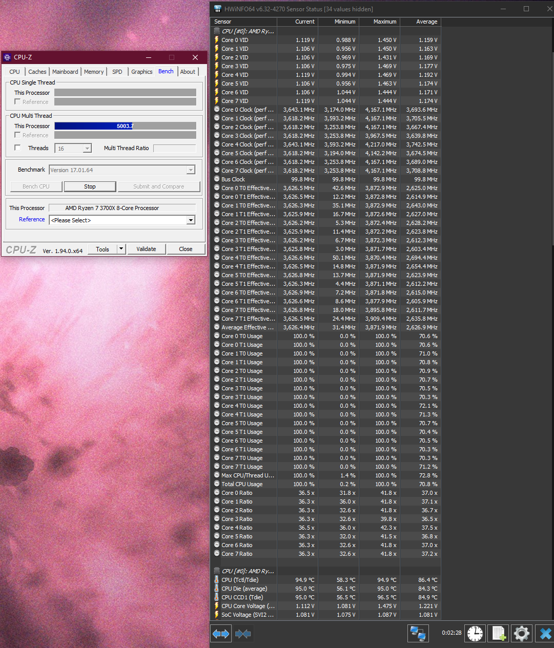

Hi, ich hab seit ca. 3 Tagen ein Problem mit der AiO Aquafusion 240 von Enermax..
Im Idle sprangen die Lüfter plötzlich bei der kleinsten last, wie Surfen oder YT Videos schauen hoch auf 80 - 100%
HWiNFO64 zeigt dabei eine CPU Temperatur von ca. 80°c an.
Beim Spielen ca. 90°C.. das war vorher nie so.
Die Pumpe arbeitet laut HWiNFO64 und BIOS normal sprich auf 12V mit 3300 RPM aber sie macht immer wieder rasselnde Geräusche. Manchmal hört man Wasser plätschern. (Auslaufen tut aber nichts)
Im BIOS hab ich jetzt mal alle Gehäuse Lüfter + Lüfter der AiO auf 100% gestellt.. Ergebnis ist 60°c Idle und im CPU Z Stresstest über 95°c. Die CPU taktet sich also runter bis auf ca. 3500 Mhz.
Ich nehme mal an, sie hat irgendwo einen schaden aber ich wüsste nicht wo?

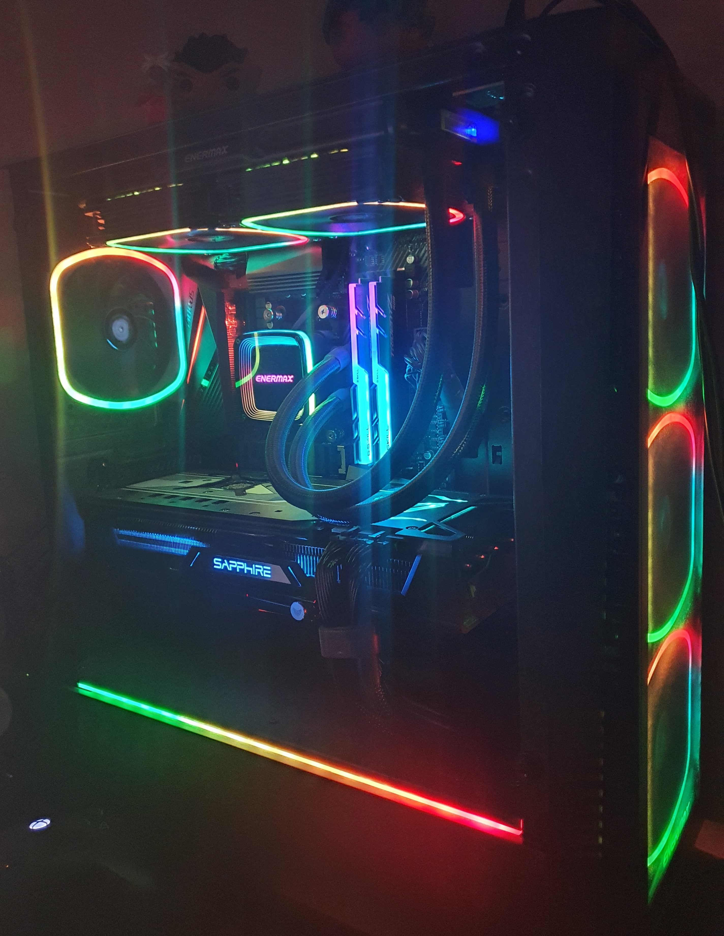

Wie sind Radi und Kühler/Pumpe montiert?
Für eine optimale Kühlung sollte der Radi im Gehäusedeckel verbaut sein.
Entweder zu viel Luft drin oder nicht richtig auf dem Sockel montiert.
Letztered würde ich zuerst prüfen.
Bilder sind eingefügt. Wie man sieht, ist alles so wie es sein sollte.

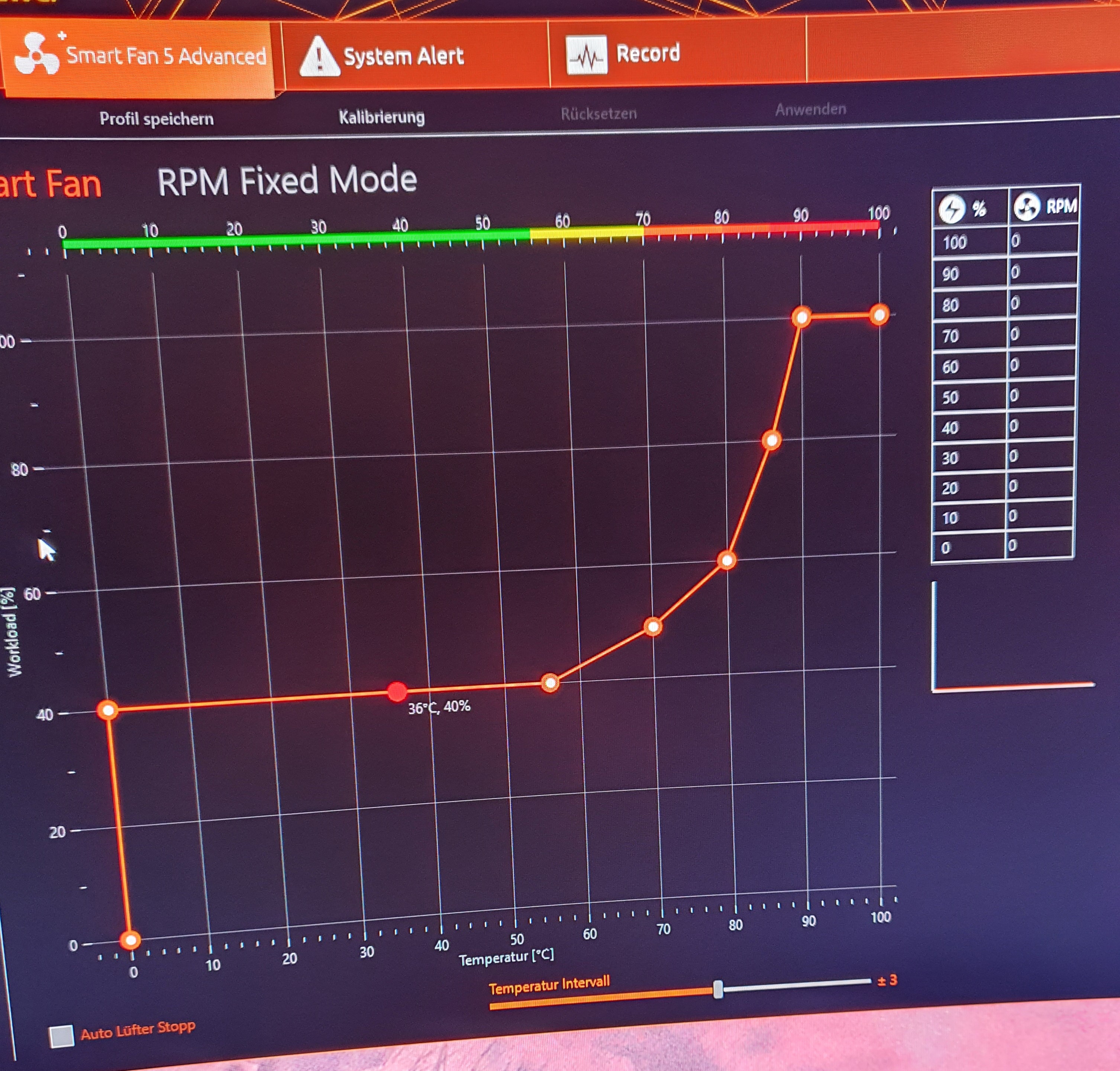

Mit der eingestellten Lüfter Kurve war jetzt über 1 Jahr lang auch alles Top.
Idle und Internet Surfen + Videos nie über 50°C.
Zocken vielleicht mal paar Grad über 80 aber mehr auch nicht.
Die CPU hat auch nie runter getaktet.
Geräusche wie das Rasseln und das Wasser Geplätscher sind erst seit ca. 3 Tagen sprich seitdem ich die Probleme mit der Temp. habe.
