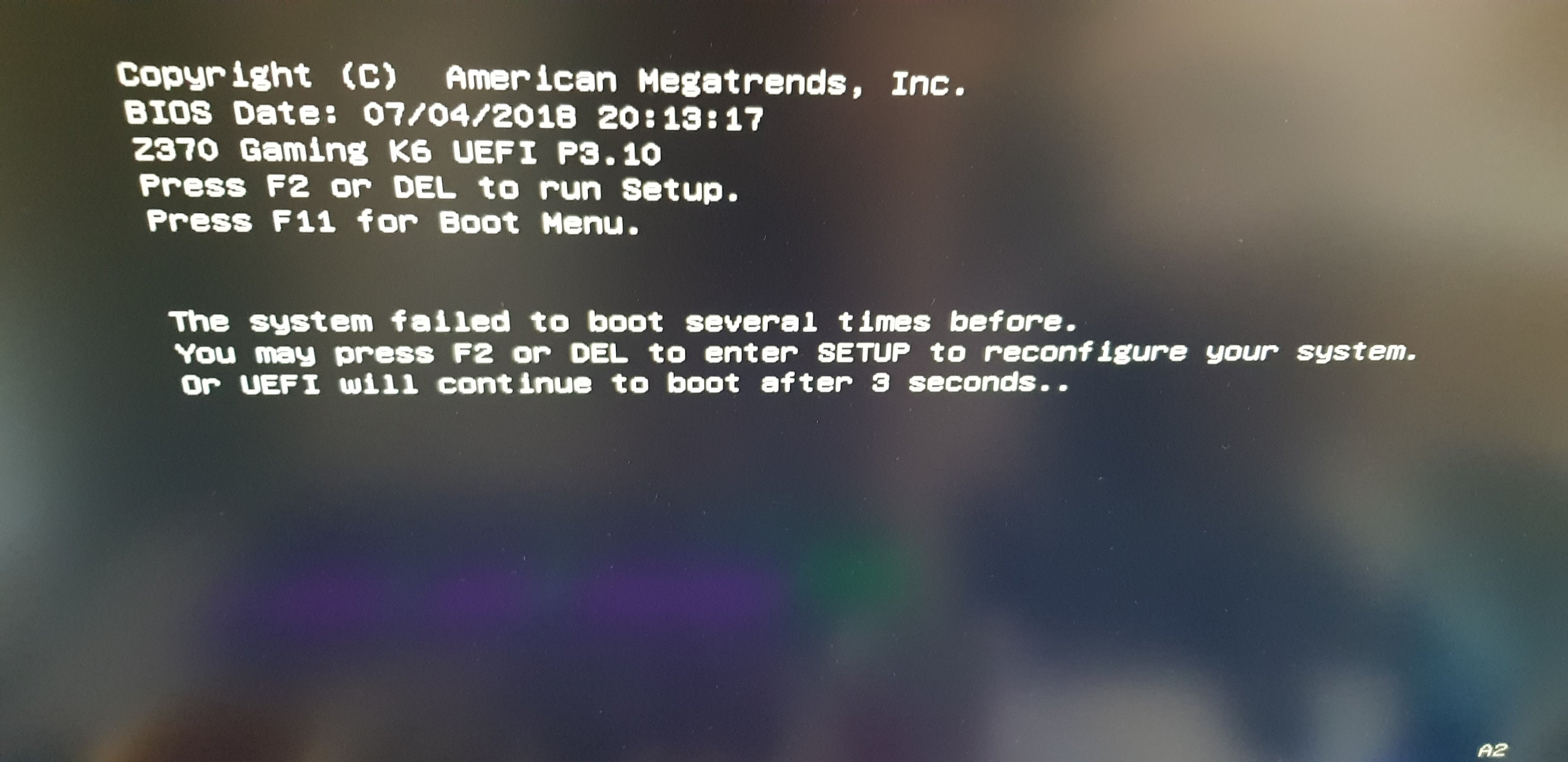

Jetzt hatte ich den PC über nacht vom Strom machte ihn an und hatte auch erneut wieder das Asrock logo.
Er starte kp 3-5x Neu Datenträgerreperatur windows bla ..

Das System startet ja nach der Meldung

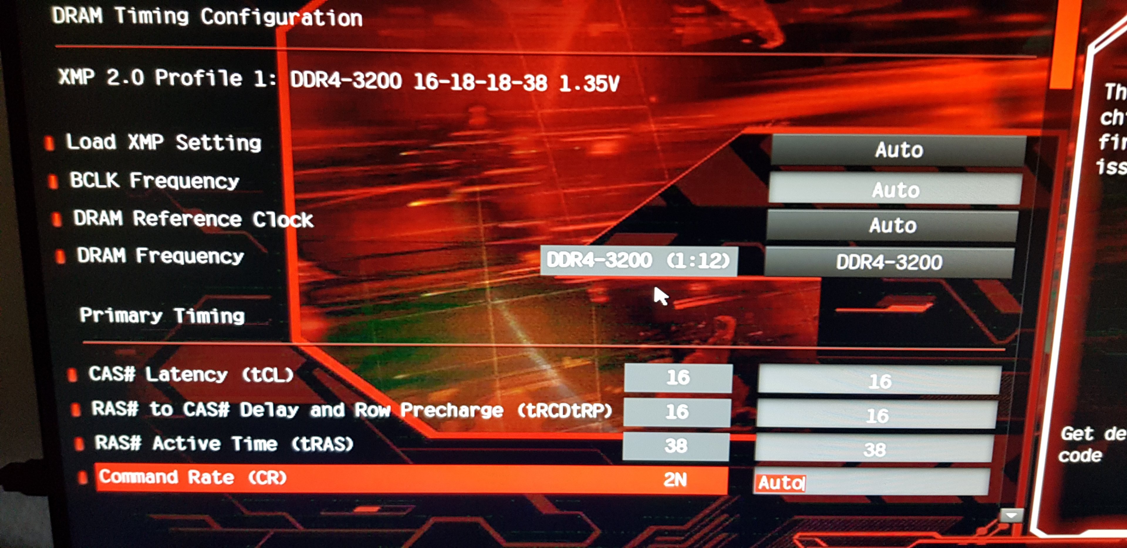

Der Ram ließ sich eben komischerweise nicht mehr auf 3200 mhz stellen bzw stellte ich dieses um aber er stellte diesen auf 2133 mhz" wieso auch immer"
Mein Vorhaben ist nun folgendes das Bios einmal zu clearen und dann gucken ob sich was tut
Er schrieb mir hier gerade bei der frequenz ddrf 2133 (1:8)und unten bei den latenzen. 15/15/36/2N
Ich habe mehrfacht versucht auf 3200 (
1:12) zu starten ging nicht.
Nun habe ich mal 16/16/38 eingetragen so sind auch die Ram Spezifikationen, dann startet er normal.
Vorher war es aber so das er bei einstellung auf 3200 den rest alleine eingestellt hat.Jetzt nicht mehr.

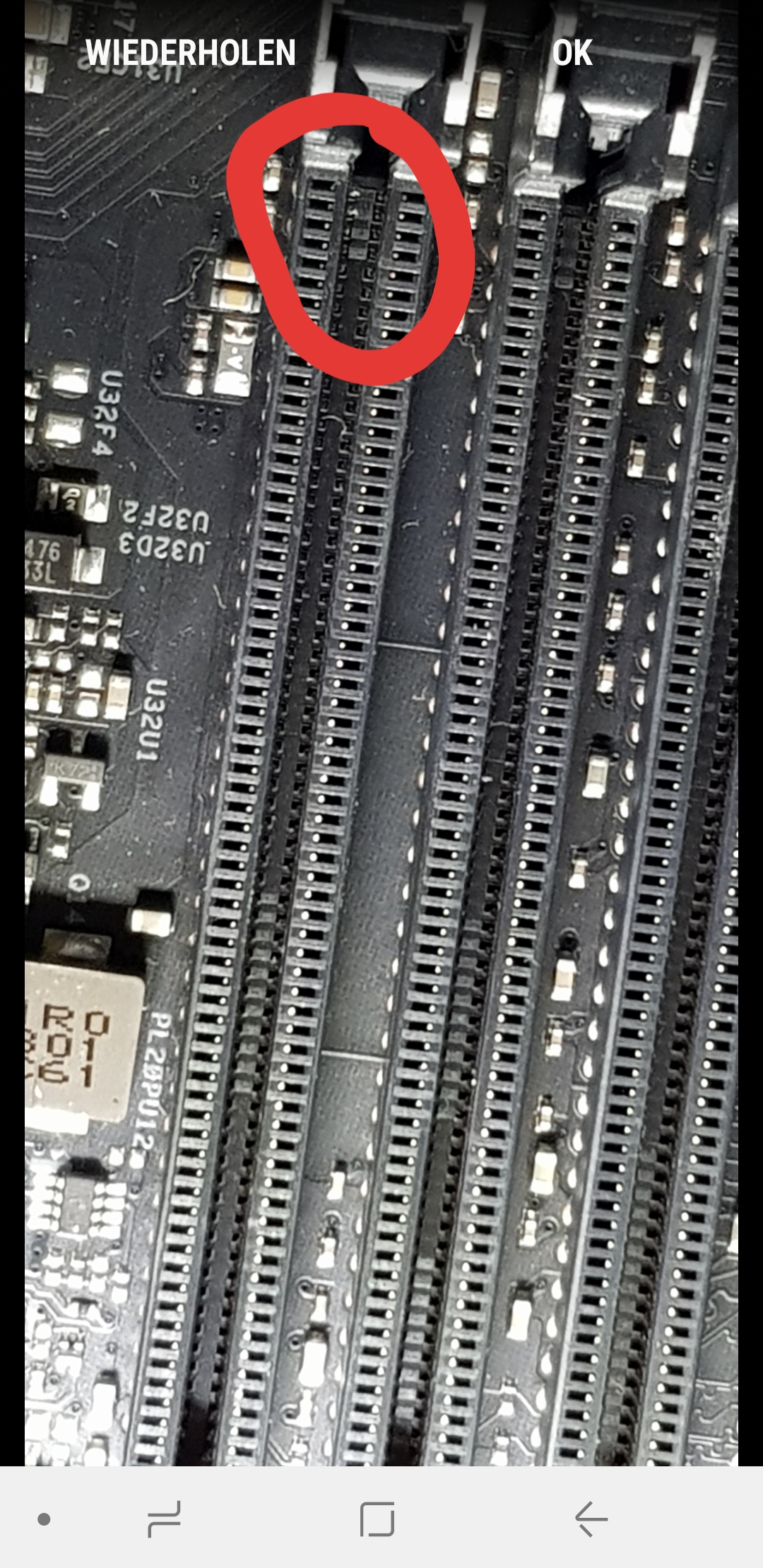

Könnte das der Übeltäter sein? Da sind Ram bins vom Slot innen
A2 und B2 ist bestückt weil es nicht anders geht bezüglich Kühler ,und da viel mir gerade ein Kratzen auf beim Ram rausnehmen
Das würde das Ram Problem erklären was ja jetzt behoben ist, und auch den Absturz und auch das Sicherung auslösen
