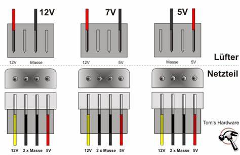

In dem du die +5 Volt Leitung und die +12 Volt Leitung verwendest. Die plus 5 Volt werden dann praktisch zu dem Minuspol und die plus 12 Volt bleiben der Pluspol. Die Spannungsdifferenz zwischen den beiden Polen beträgt dann eben 7 Volt.
Mechanisch machst du das durch Austausch der Masseleitung gegen die 5 Volt Leitung an dem Stecker des Lüfters. Dazu steckst du das meist schwarze Massekabel des Lüfters nach dem Ausbau aus dem Steckergehäuse an die Position des Steckers, an der sonst die 5 Volt Leitung (meist rot) stecken würde (also außen).
Also so wie hier (schematisch!):
Oder du verwendest gleich den passenden Adapter.
(Wie immer hier alles ohne Gewähr!)
Z.B.:
