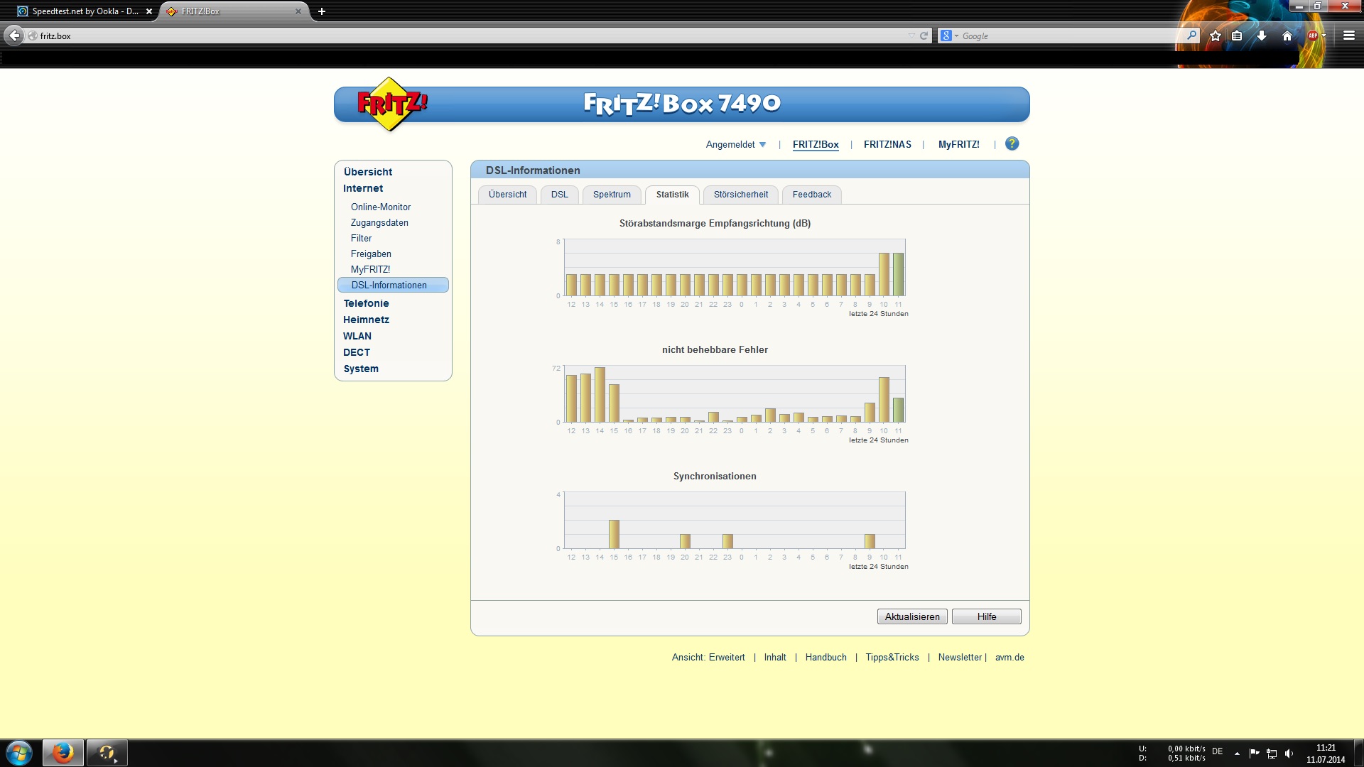

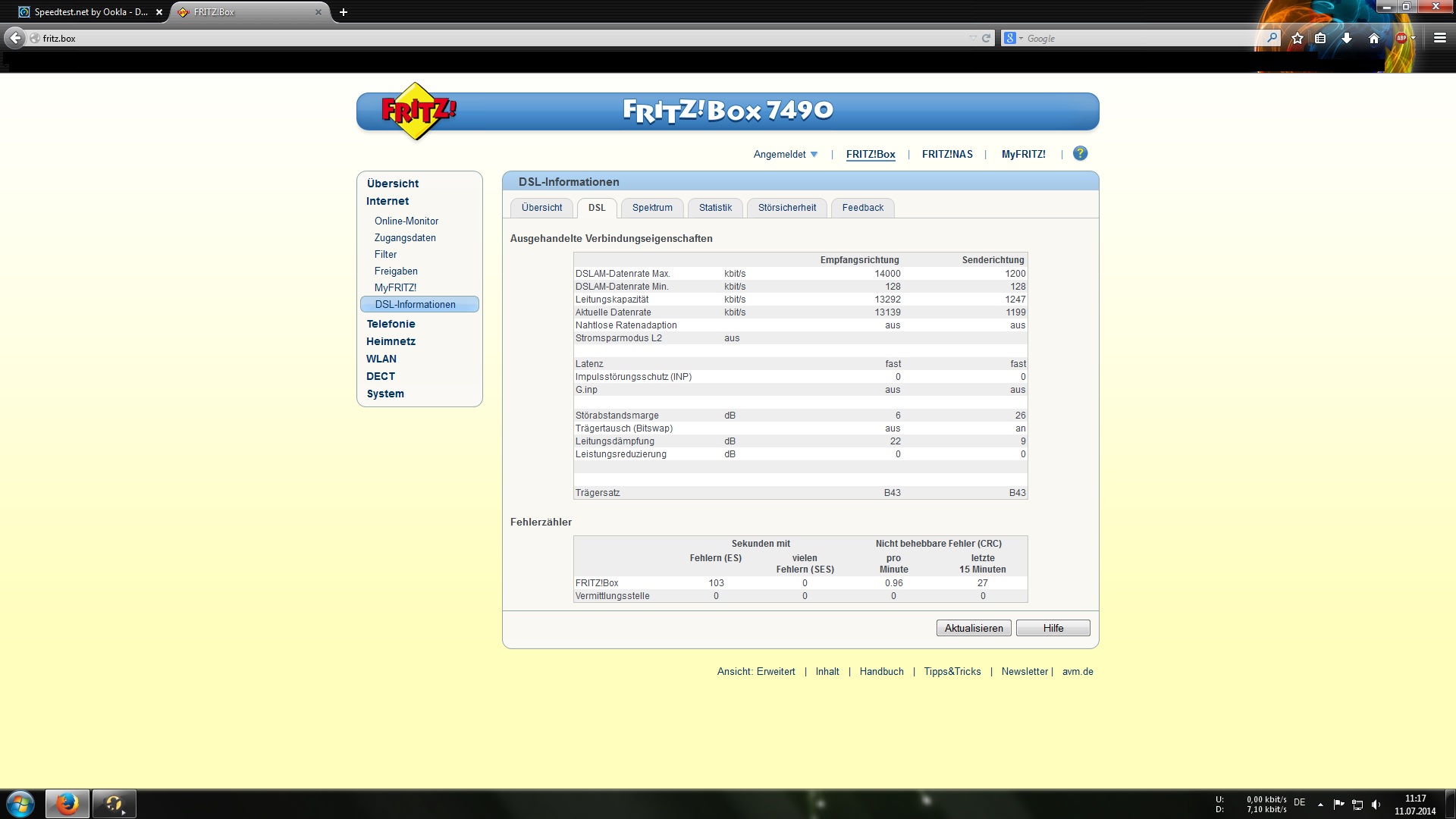

Deine Störabstandsmarge in Empfangsrichtung ist sehr bescheiden, da liegt wohl am ehesten ein Problem mit deiner Leitung vor, nicht mit deinen Komponenten. Da kann dir höchstens der Provider helfen.
Probiere mal den Reiter "Störsicherheit"
Dort alle Regler nach Links setzten.
Jetzt sollte es besser sein, aber dafür die Geschwindigkeit
ein klein wenig niedriger sein so ca 10 - 100 kb/s

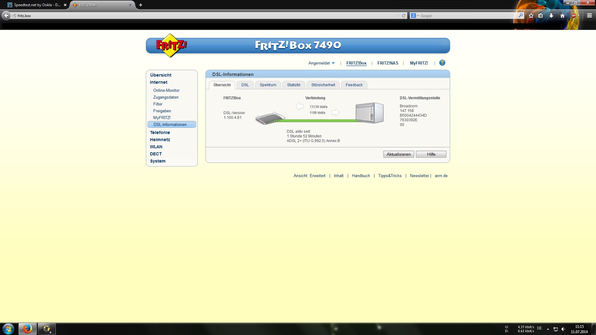

Diese Informationen findest du im Reiter Internet > Online-Monitor und auch der Startseite. Die Screenshots hierzu wären hilfreich. Die IPs im eigenen Interesse bitte schwärzen.
Auch ist den Screenshots nicht zu entnehmen welche Version (Firmware) von FritzOS du nutzt.
Also eine 7490 und keine 3270?!

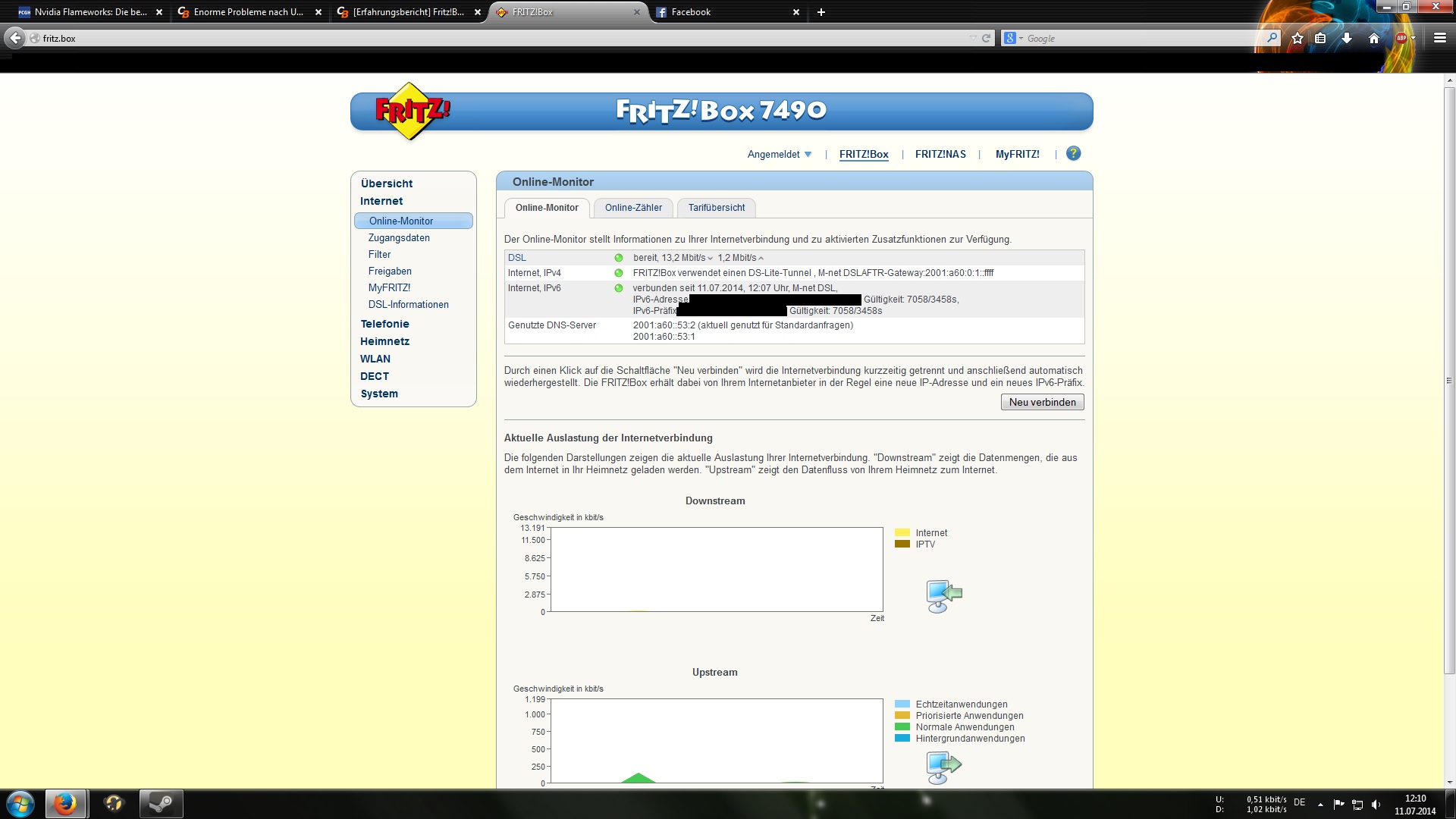

Fritz!OS ist 06.05
http://www.speedtest.net/my-result/3617954747
so schaut es aktuell aus. Wird immer schlechter..... :'(
Habe alle Regler bei Störsicherheit nach links verschoben. Das ergebnis ist noch schlimmer....
http://www.speedtest.net/my-result/3617960362

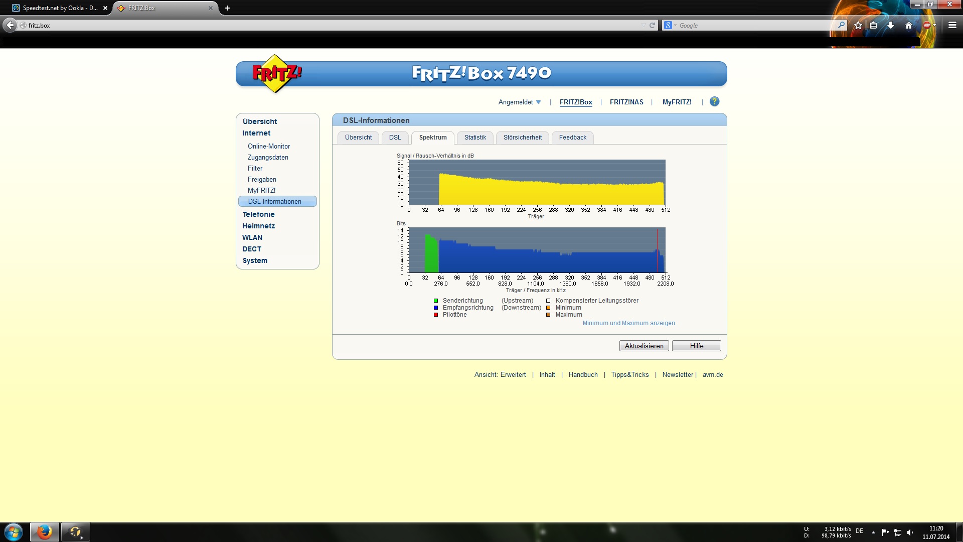

der SNR ist mit 6db Normal und bei DSLAM max 14k und 13,1 sync sind 1,5 Mbit/s sind eher unwahrscheinlich, ich lade ja gerade mal mit 1,5-1,6 und das mit einer Synchronisation von 16,5x

Hallo QR4Life. Sorry, dass ich das jetzt so barsch sage aber nachdem ich nun die notwendigen Daten habe ich die brauchte, stelle ich fest, dass du dich auf sehr hohem Niveau beklagst. Zur Begründung:
wie du in deinen ersten Screenshots sehen kannst ist die DSL Geschwindigkeit in der Vermittlungszentrale auf 14 Mbit dowload und 1.2 Mbit upload begrenzt. Somit hast du mit Nichten eine volle 16.000er Leitungskapazität zur Verfügung. Der Upload von 1.2 Mbit ist üblich und sehr ordentlich für ADSL.
Von den maximalen gewährten 14.000 werden 13.292 ausgehandelt. Dies entspricht der Anzeige im neuen Screenshot.
Wenn du beim Speedtest dann fast 11 Mbit von 13,2 Mbit erreichst und in der Senderichtung fast 1 von 1,2 Mbit dann ist deine Leitung völlig in Ordnung. Du solltest bedenken, das die Server von dem Speedtest auch nicht bei dir um die Ecke stehen daher ist bei TCP immer ein wenig Verlust drin insbesondere wenn der Speedtest noch mit IPv4 angesprochen wird (IP-Overhead). Ein Ping von 14 ms ist grandios.
Wo ist jetzt genau dein Problem? Das man insbesondere mit DSL nicht die maximale Bandbreite erteilt bekommt die einem lt. Vertrag angeboten wird ist üblich und liegt einzig und allein an deiner Entfernung zur DSL-Vermittlungszentrale, also der Leitungsqualität und der Dämpfung. Mit deinen Werten kannst du recht zufrieden sein.
Zu klären bleiben dann die Neustarts deiner Fritzbox, welche nach meinem Dafürhalten nicht normal sind.
Du solltest erst einmal die resyncs ("Verbindungsabbrüche") versuchen zu lösen. Wenn man Dir von mnet schon 7x die selbe Box geschickt hat, dann probiere doch mal ein anderes Modell. Bei uns hier in der Straße geht z.B. keine 7390. Wenn man bei deinem Provider es nicht vorsieht, dass man dem Kunden ein anderes Modell zukommen lässt, dann verschwende nicht Deine Zeit und kümmere Dich selbst darum.

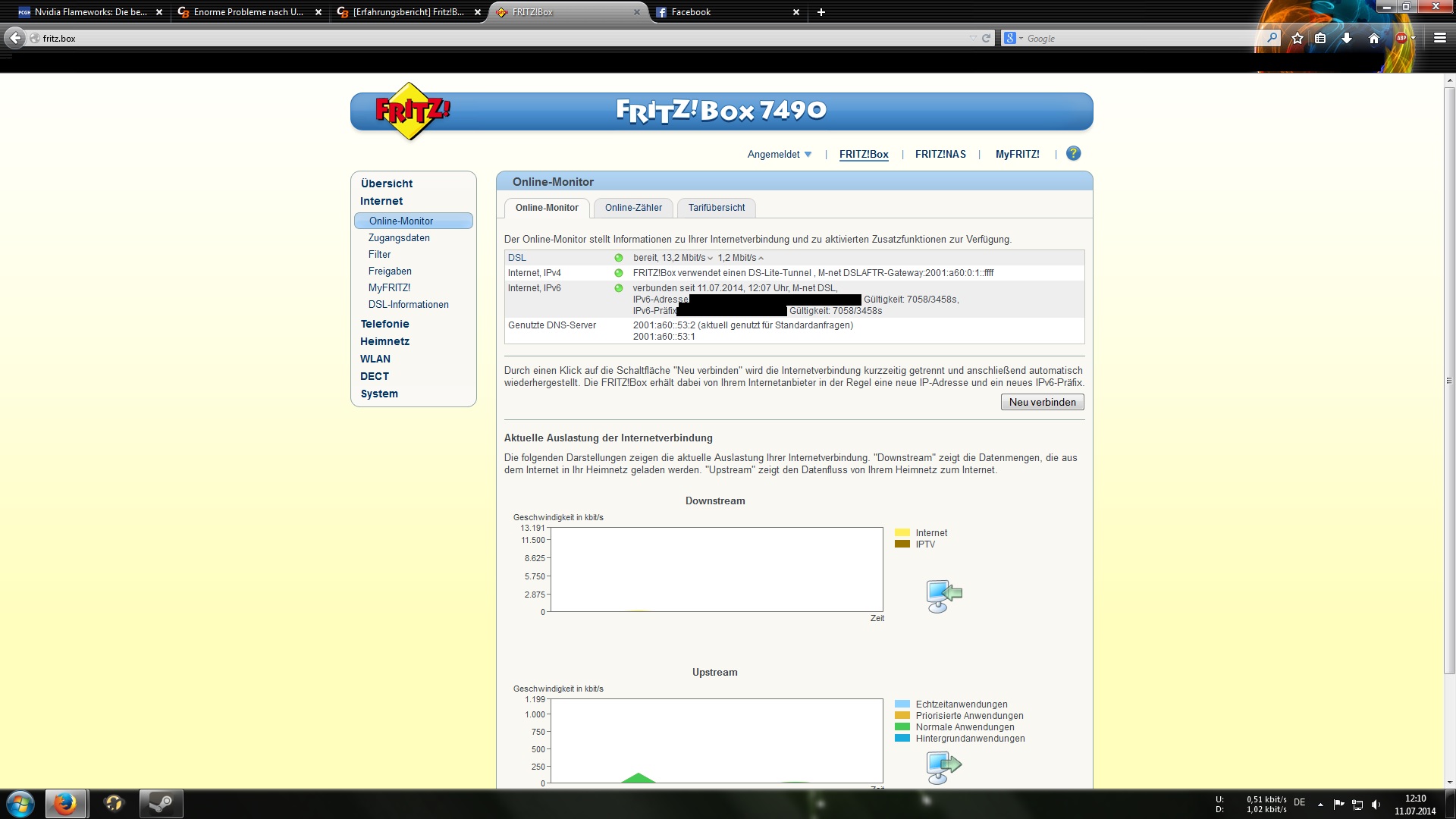

Hinsichtlich der schlechten Verbindung und der schlechten Pings vermute ich einfach mal CGN bei Deinem Provider. Da müsstest Du uns mal Deine IPv4-Adresse mitteilen, die Deine Fritzbox anzeigt.
Vermutlich hast Du mit IPv6 keine Probleme sondern mit dem Provider-Genatteten IPv4. Wenn Deine Adresse mit 100.64.* anfängt, dann rufe bei Deinem Provider an und versuche darauf zu bestehen, dass sie Dir dual-stack schalten. Dann verschwinden auch Deine Probleme mit IPv4.
Update: Hatte das Bild erst nicht gesehen. Ja, Du hast wie vermutet ds-light. Also anrufen und auf "echten" DS pochen.

Habe mit denen mal wieder telefoniert. Sie können leider nicht von DS-lite auf ds umstellen. Da es zu wenige ip´s gibt. Die sind daher für geschäftsunternehmen vorbehalten.
Wenn ich aus dem Vertrag kommen würde, würde ich sofort wechseln. Da wo ich vorher gewohnt habe war internet über Tv-kabel nicht möglich... Daher hänge ich noch an diesem vertrag...
Rein Theoretisch würde ich sofort zu einem Kabel unternehmen wechseln.
Mein bedenken ist, da ich vor nicht allzu langer Zeit HD tv bei KD bestellt habe und es aus technischen Problemen hier im haus nicht ging und ich denn vertrag wiederrufen musste.
