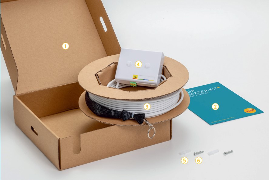

ich würde gerne ein GF-TA vom UG in den OG verlegen, da ich demnächst wohl endlich meinen Glasfaseranschluss bekomme.
Das Rohr für den HÜP haben sie in den UG gemacht und ich würde einen GF-TA in den OG verlegen und dort den ONT anschließen lassen.
Dazu hat Entega ein Glasfaser-Kit angeboten, das ist zur Zeit aber anscheinend nicht mehr verfügbar, weshalb ich nach einer Alternative suche.
Hat jemand das Kit benutzt oder von Entega Glasfaser eingebaut bekommen und benutzt ein anderes Kit für den GF-TA und kann mir sagen, was ich genau brauche? (SC/APC, LC/APC etc.)
Ich habe Entega angeschrieben, aber bis jetzt keine Antwort erhalten.
Danke und Grüße
