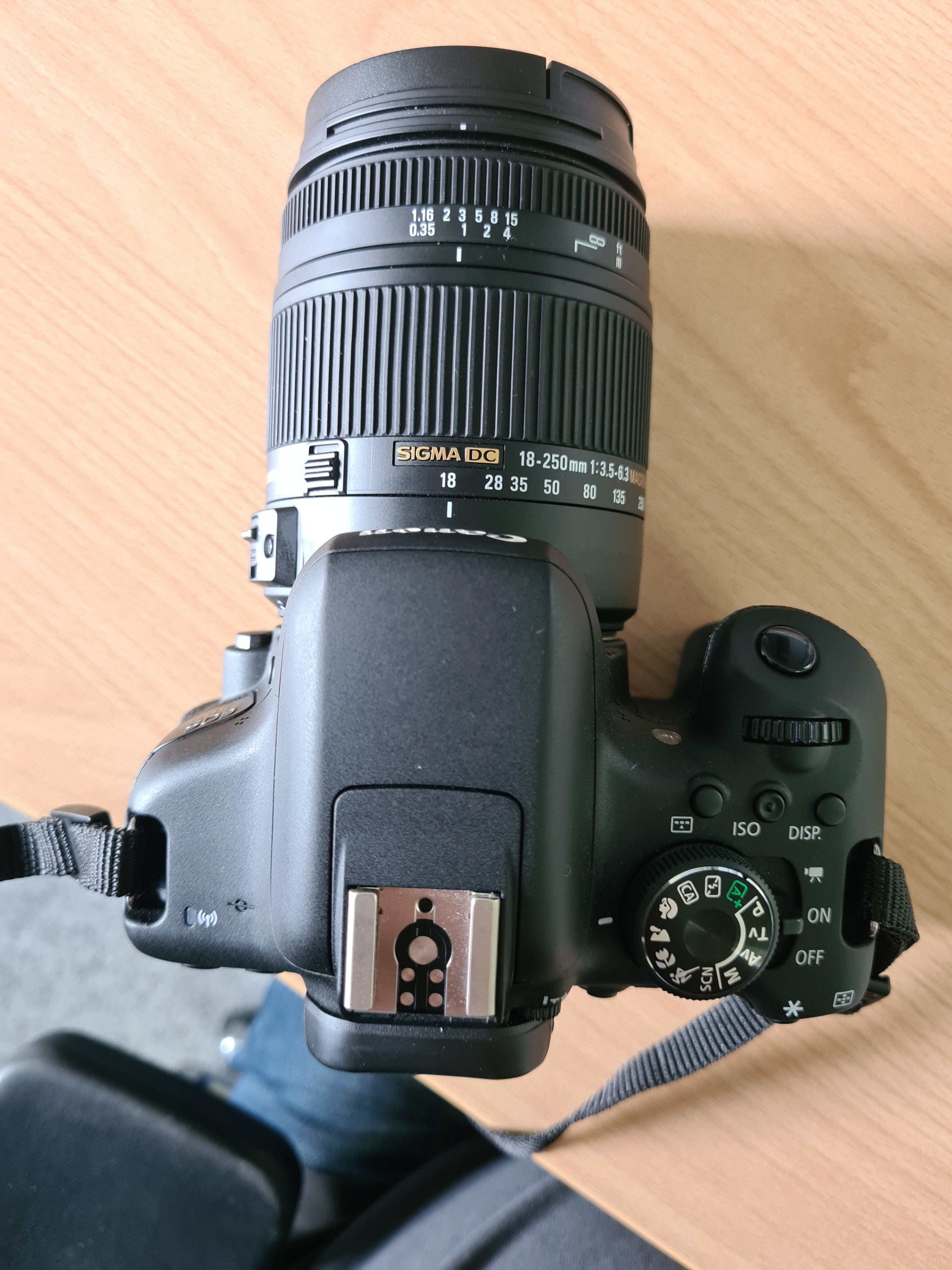

ich brauche mal einen Tipp, ich habe seit 4,5 Jahren eine EOS 750 D als Objektiv benutze ich das SIGMA DC 18-250mm 1:3,5-6,3 MACRO HSM.
Seit einiger Zeit fällt mir auf, das viele Fotos unscharf werden. Vor allem Aufnahmen mit Menschengruppen und Einzelpersonen aus ca. 10- 30 m, direkte Portraitfotos sind meist ok.
Ich fotografiere über den Sucher mit "Vorabzug" also ich fotografier nicht blind sondern schau schon, dass er die richtigen Objekte fokussiert.
Kann es sein, dass der optische Stabilisator im Objektiv hinüber ist?
Ich muss dazu sagen, ich bin kein Profi, die Kamera steht auf Automatik und ich lass sie machen.
Ein zweite Frage:
Die Kamera kann eigentlich auch über das Display fotografieren, das Umschalten vom Sucher zu Display hat von einem auf den anderen Tag nicht mehr funktioniert, kann es sein, dass ich das irgendwo versehentlich ausgestellt habe?
Danke für eure Hilfe.

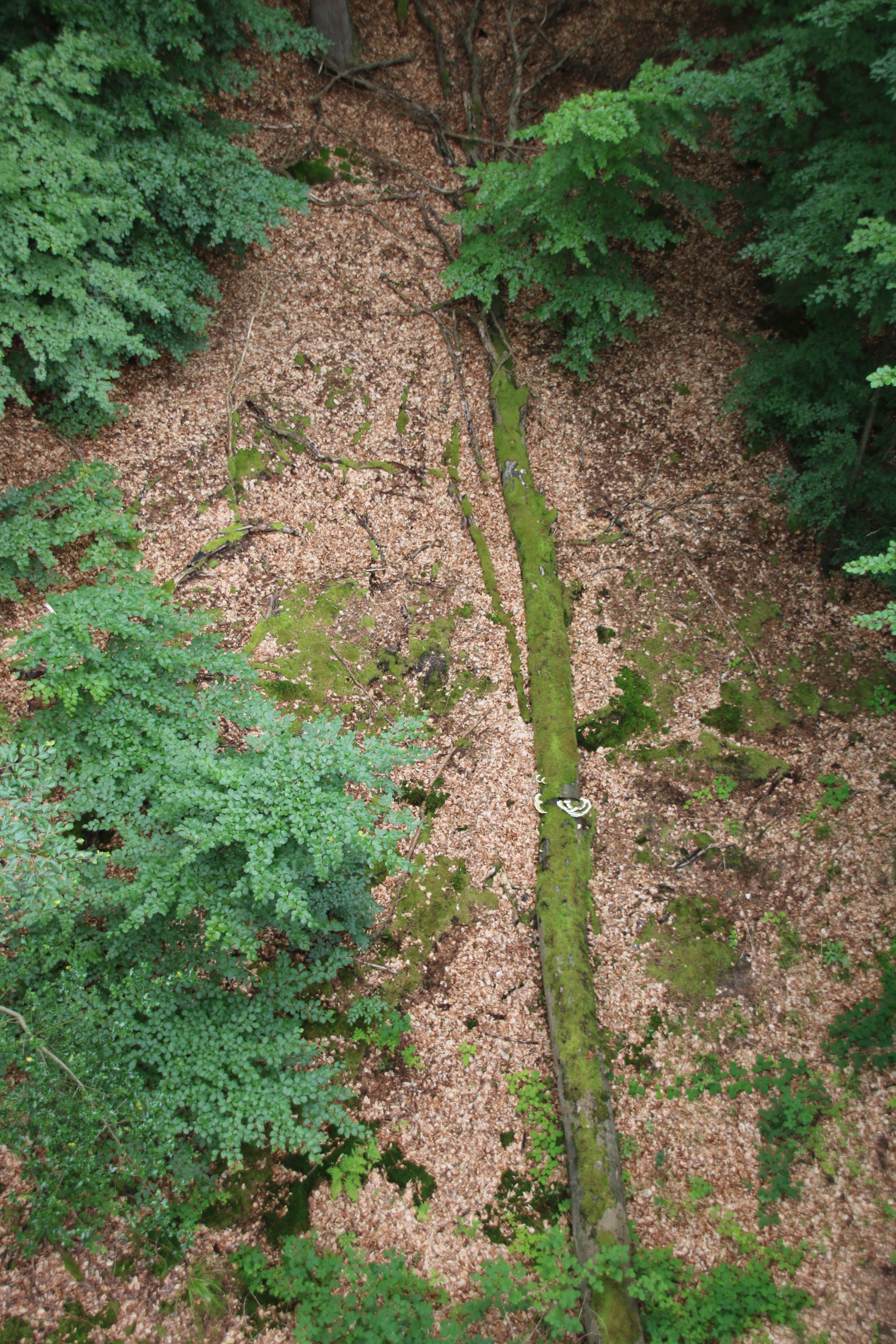

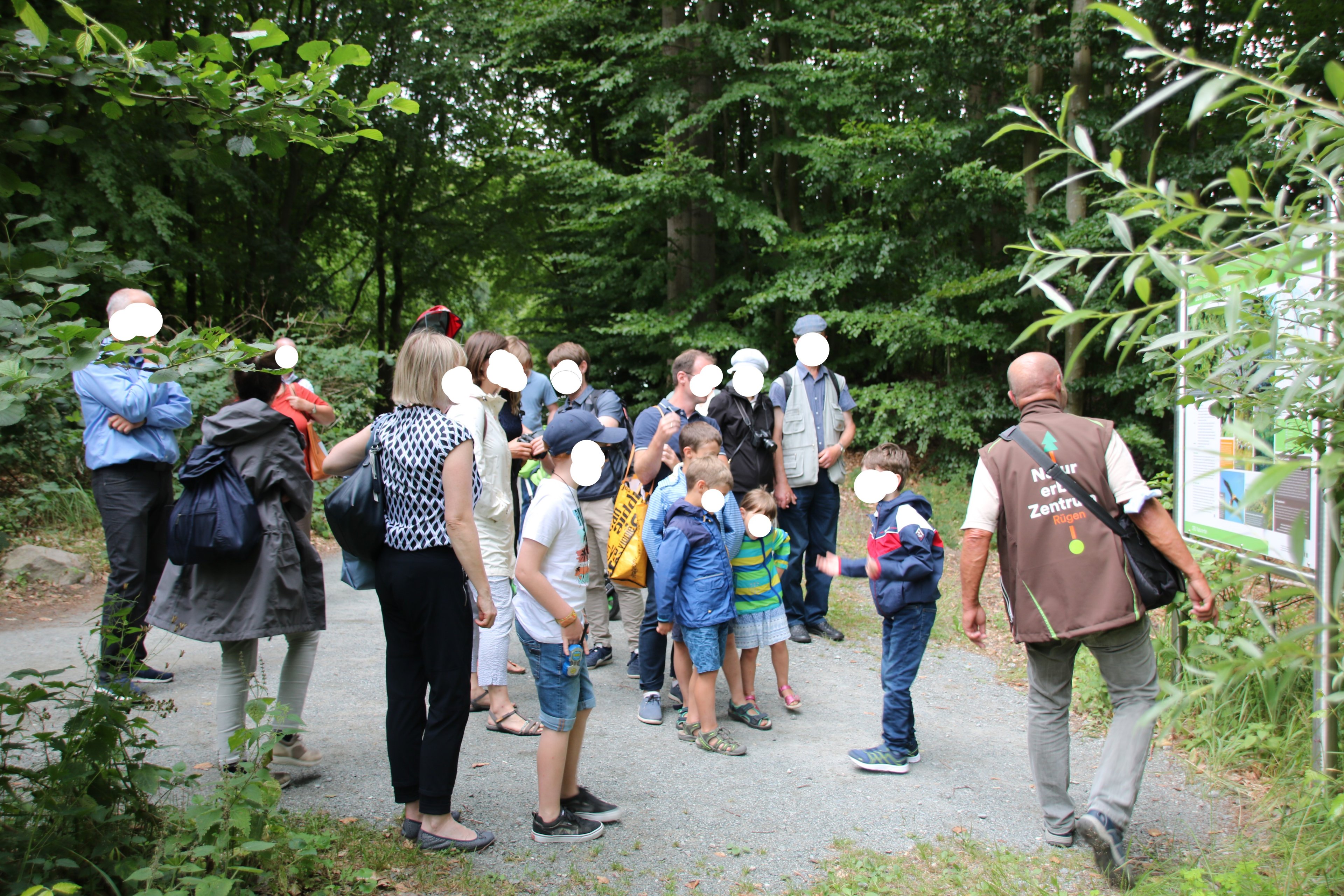

die Infos aus der Datei sagen
1/50 Sek. f/4 22 mm bei ISO 100 für die Gruppe
1/80 Sek. f/4 31 mm bei ISO 100 für den Baum

Das erste Bild ist annähernd scharf. Hier hättest du vielleicht auf F5.6 gehen müssen und auf jeden Fall 1/200 benutzen. Du siehst ja, wie die ganzen Bewegungen der Leute verschmieren.
Zweites Bild sieht mir sehr nach Fehlfokus auf, da die grünen Blätter des Baums schärfer sind als der Boden. Hier unbedingt F8 oder sogar F11 benutzen und dann auf den Boden fokussieren.

Erste Frage: Ist der Schalter am Objektiv für den Stabilisator denn auf an? Da kann man lustige Überraschungen erleben.
