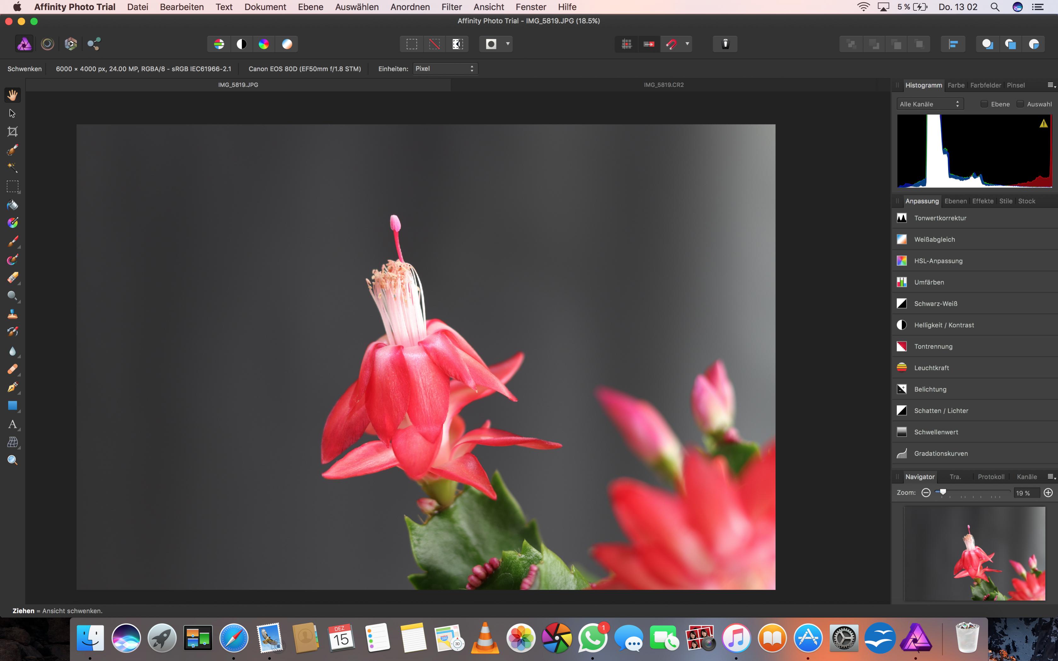

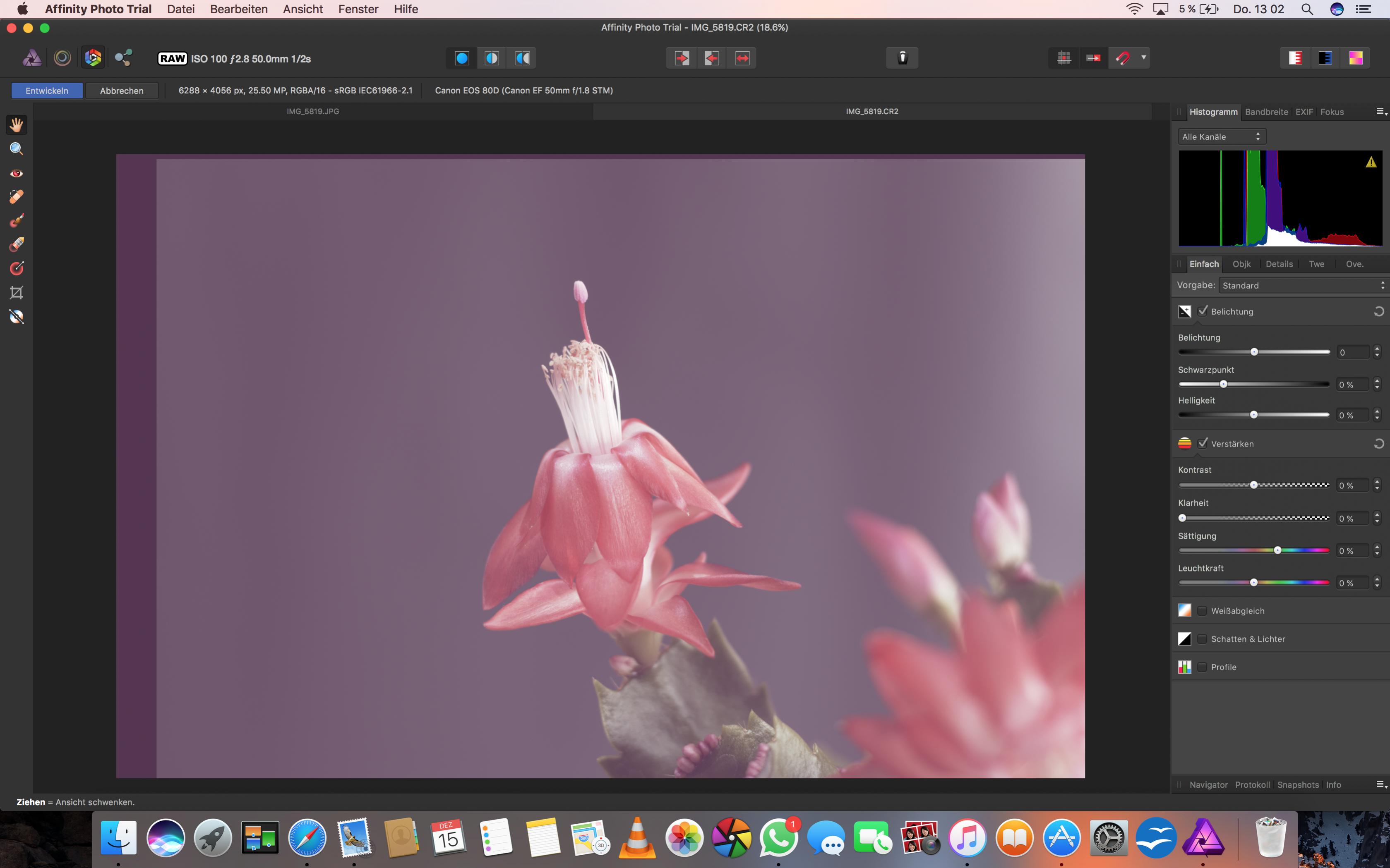

Leider sieht es da auch nicht viel besser aus. Die JPEG's werden ganz normalgeöffnet aber die RAW's werden mir so angezeigt:
Während es bei einem JPEG so ausseht:

Du kannst dir mal die Lightroom Trial Lizenz beschaffen (Anmelden) und damit probieren. Oftmals ist es so, das bei neueren Kameras das RAW Format verändert/verbessert wurde und erst nach einem Update der Software dies benutzt/geöffnet werden kann.
Auch eine Möglichkeit wäre das RAW mit der Canon Software in ein DNG zu konsentieren, dass sollte jedes Programm.
Für den ersten Arbeitsschritt nehme ich ausschließlich Digital Photo Professional von Canon, der RAW Konverter ist wahrlich nicht schlecht, die Feinarbeiten werden dann mit Photoshop gemacht. RAW Therapee ist auch einen Blick wert, da Freeware und auch gut.
ThomasHaHa:
Affinity Photo unterstützt laut deren Supportliste
https://affinity.serif.com/forum/index.php?/topic/4630-supported-develop-raw-cameras/
die 80D bislang nicht. Du kannst jetzt entweder warten, bis die Unterstützung zugefügt wurde (und in deren Forum mal danach fragen), oder ein Programm wählen, das sie bereits unterstützt. Bei Capture One bspw. steht sie in der Kameraliste. Ein übliches Problem bei neuen Kameramodellen, daß die Hersteller von Fremdsoftware immer ein wenig Zeit brauchen, bis RAWs unterstützt werden, wobei manche Programmentwickler da schneller sind, andere hingegen ewig brauchen.
Windows 10 hatte vor dem Anniversary-Update keine Möglichkeit die RAW-Dateien der 80D anzuzeigen. Auch Lightroom 5.x konnte damit auch nichts mehr anfangen, erst mit dem Upgrade auf Lightroom 6 bzw. CC ging das sauber.
RAW-Dateien sind immer sehr Sensorspezifisch und die 80D hat da halt einen anderen, neueren Aufbau des Sensors der eine höhere DR ermöglicht. Die erste Software, die das unterstützt ist immer die Herstellereigene, also in dem Fall Canon DPP. Die gehört auch zur Kamera mit dazu.
Adobe ist beim Nachpflegen der Software relativ flott, AffinityPhoto versucht sich als "Lowcost"-Konkurrenz, muss aber noch beweisen, dass sie mit den Herstellern Schritt halten kann. Darktable ist eine nichtkommerzielle freie Software, das heißt bis keiner den RAW-Konverter für die 80D da implementiert hat sieht's düster aus.
