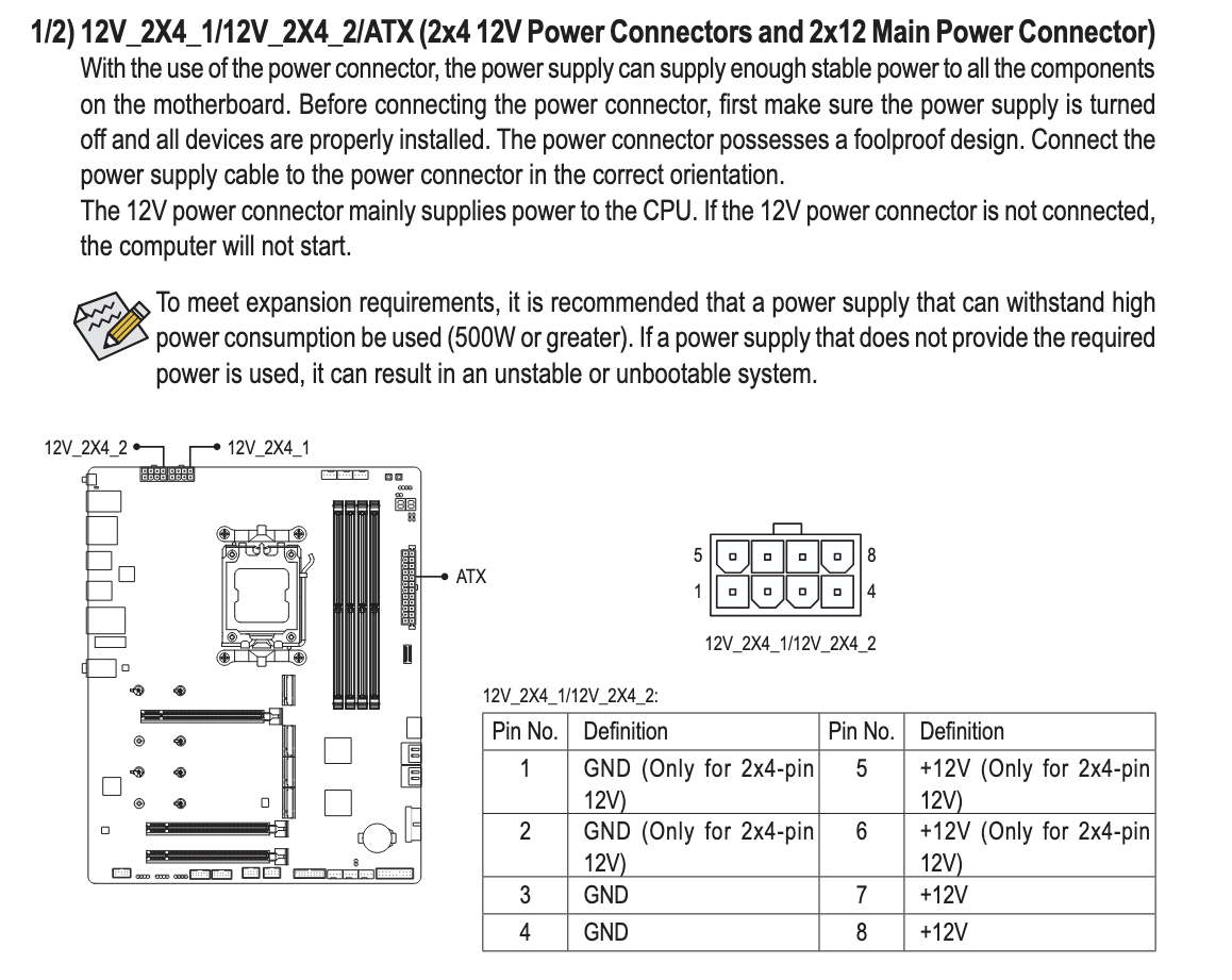

Ich habe hier noch ein NZXT E650 welches ich eigentlich weiter nutzen wollte. Dies hat allerdings nur ein EPS Kabel mit einem 8-poligen Anschluss. Die aktuellen Mainboards für AM5 haben oft zwei EPS 8-pol Stecker verbaut. Ich plane einen 9800X3D (kein OC, eher das Gegenteil) zu verbauen. Kann ich das EPS Kabel splitten oder ist das eher gefährlich? Finde dazu wenig im Internet leider (nur unbeantwortete Reddit Posts)

Habe gestern Abend reingeschaut und da stand nichts dazu drin. Sonst hätte ich auch erwartet, dass der 2. Stecker Optional ist, so kenne ich das bei anderen Herstellern.
Ich kenne kein (Consumer-)Mainboard das sein Dienst verweigert wenn nur 1x CPU angeschlossen ist, wieso sollte es das auch.

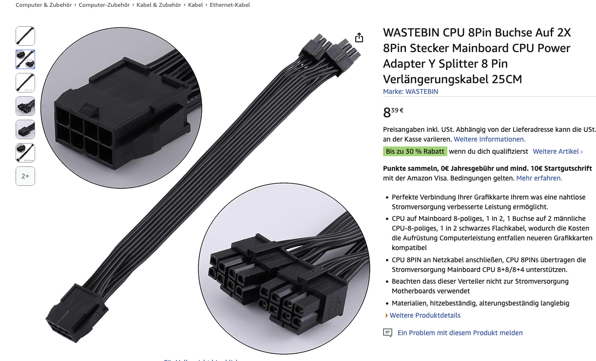

Naja ich kann es probieren aber zur Not dann so ein Splitterkabel kaufen, sollte bei der CPU ja nicht so viel drüber gehen.
So ein Splitterkabel ist insbesondere eines: eine zusätzliche, in diesem Fall unnötige Fehlerquelle ...

Mir gefällt der „Markenname“des Kabels: Wastebin - Mülleimer, ja da gehört es rein 🤣
