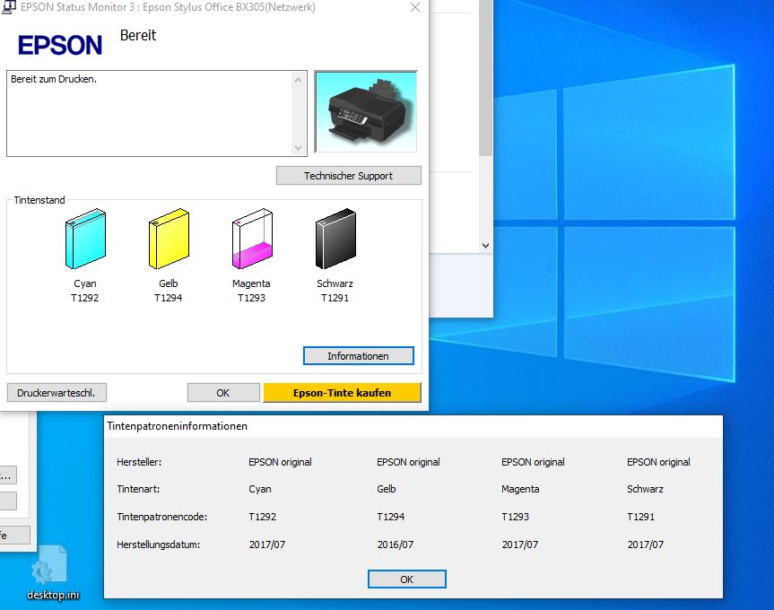

Ich habe einen Epson BX305FW von 2010 und er funktioniert einwandfrei nur mit nach gebauten Patronen seit 10 Jahren. Allerdings wird auch viel gedruckt. 1-2 Paktete Papier pro Jahr.
Zu den Nachbau-Patronen ist folgendes anzumerken:
Man sollte niemals Nachbau-Patronen von Ebay oder Amanzon im 10er oder 20er billig Pack kaufen. Das sind in der Regel uralte überlagerte Patronen, die die Händler los werden wollen. Ich habe hier auch 5 gelbe liegen, die nicht funzen.
Bei den Patronen wird ja das Datum angezeigt im Epson Status Monitor Informationen.

@hildefeuer ist er nicht. Was soll ich denn sonst tun, wenn WLAN nicht geht? Aus der Not heraus halt dann doch per USB. Das mit dem Datum der Patronen wusste ich nicht. Muss ich mir mal angucken, wenn der Drucker geht... danke dir.

Patronen auf jeden Fall schütteln, vor einsetzen. Besorg Dir mal neue gelbe. Gelb funktioniert öfters nicht.
