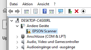

Zunächst hat nicht mal das Drucken funktioniert. Man hat das Gerät eingesteckt und es tat sich gar nichts. Es kam zwar der "USB-Einsteck-Sound", aber optisch passierte nichts. Keine Meldung über neue funktionierende oder nicht funktionierende USB-Geräte. Das Gerät war weder in der alten Systemsteuerung noch in den neuen Einstellungen namentlich erwähnt. Auch die Funktion, nach neuen Geräten zu suchen, zeigte nichts an. Es wurde lediglich als generisches Multifunktionsgerät erkannt - und im Geräte-Manager war ganz oben unter "Andere Geräte" ein "EPSON Scanner" gelistet.

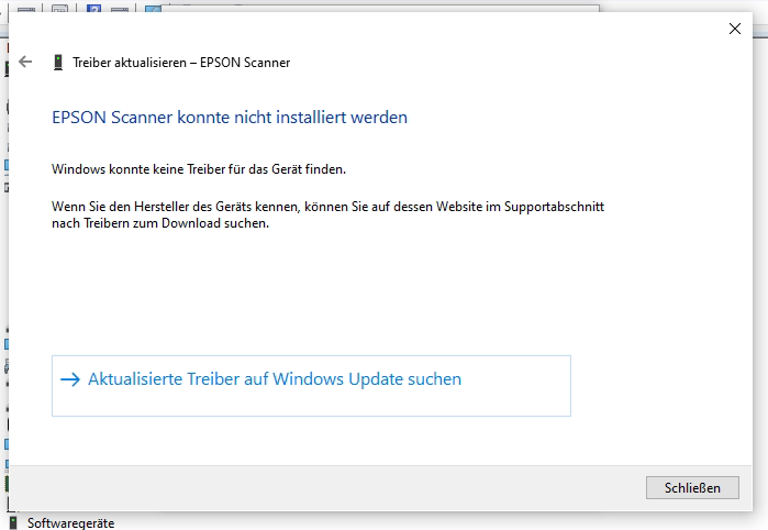

Gut, dachte ich - installierst du mal manuell die Treiber. Denn: Dass das Gerät komplett funktionstüchtig ist, wusste ich, da es an einem anderen PC (selbes OS) anstandslos druckte und scannt. Leider war die Installation schwierig. Auf der Epson-Seite gibt es keine Treiber, weil Windows diese bieten soll. Windows wollte aber einfach auch auf Kommando nicht automatisch Treiber finden, obwohl die Updates auf dem neuesten Stand waren. Erst durch die manuelle Auswahl des Treibers, die auch dann erst einen Epson-Treiber anbot, als ich dort nochmal auf "Aktuelle Treiberliste herunterladen" geklickt habe, hat das Drucken funktioniert.

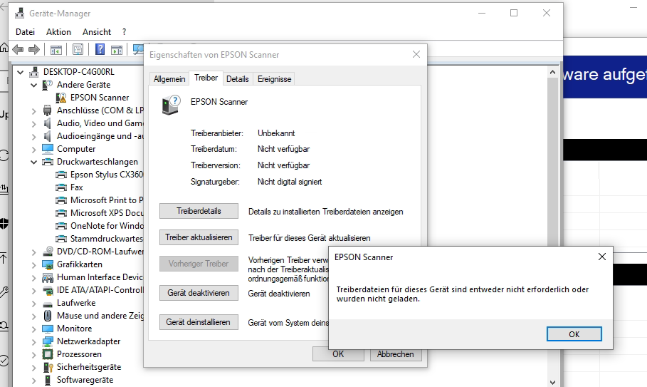

Aber: Das Scannen funktioniert immer noch nicht! Im Geräte-Manager sieht es weiterhin so aus:
Und:
Anders als bei der Installation des Drucker-Treibers kann ich hier bei der manuellen Treiber-Auswahl in Windows kein Epson-Geräte auswählen, da mit in der Kategorie "Bildverarbeitungsgeräte" (das wird ja u. a. für Scanner sein?) kein Update der Treiberliste angeboten wird.
