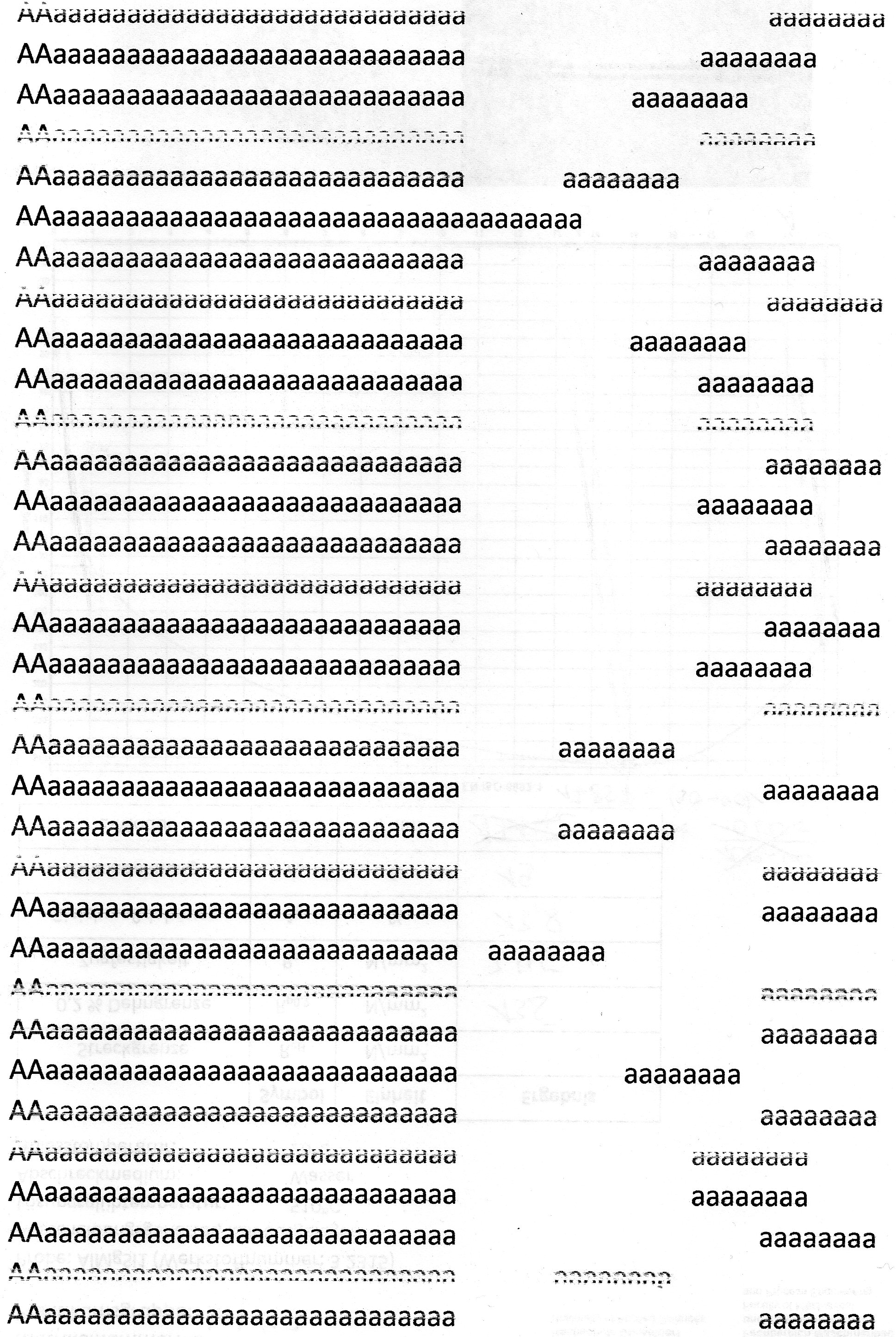

ich habe einen Drucker (Epson XP402) bekommen, der längere Zeit nicht benutzt wurde. Der druckt leider nicht sehr gut bzw. mit Streifen. Das ganze trifft nur bei Schwarz und ein bisschen bei Gelb auf. Kann mir da einer weiterhelfen? Ist der Drucker noch einfach und günstig zu reparieren oder lohnt sich das nicht?
Das sind mal 2 Scans von Testseiten:
So lange die Druckkopfreinigung machen inklusive deep clean falls der das kann bist die Streifen weg sind.
BFF
Düsen verstopft. Druckkopf reinigen über die Software. Falls das auch nach mehrfachem Versuch nichts bringt, meldest dich wieder. Aber dann siehts schlecht aus und Reparatur lohnt sich nicht
Mach mal eine Druckkopfreinigung. Müsste im Menü Wartung sein. Danach wird ein Testmuster gedruckt, auf dem du den Erfolg sehen kannst. Nach spätestens 4-5 maliger Reinigung sollten alle Lienien da sein.
Das verbraucht aber ordentlich Tinte.
Und wenn alles wieder gut ist, den Drucker nicht vom Strom trennen.
Habe die Reinigung bereits ein paar mal gemacht. Ist meine ich auch ein bisschen besser geworden. Werde es noch ein paar mal durchlaufen lassen.
